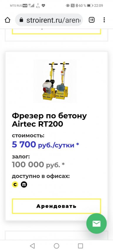

Однозначно. Много много пропилов. Механическое удаление. И так называемыми "маркизам"(шлифовальные машины 100 кг) зачистка основания. Долго.Трудно. Грязно. Недешево.

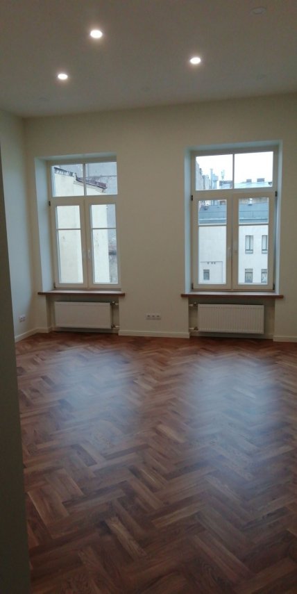

@Андрей Кочетков На последнем проекте с паркетом мне дали 0+28 мм. Вы пытаетесь найти ответ в упрощении. Но это паркет. Откажитесь от паркета. Или готовьте основание. Даже хороший ламинат решит Вашу проблему. Тем же ГВЛ прокрутить основу и стелите ламинат. Стяжка должна быть сантиметров 5. А у Вас даже 20 мм ступеньку даст. И эти 20 мм дефрагментируются при настиле фанеры для паркета. ) Пусть меня поправят, если я неправ.

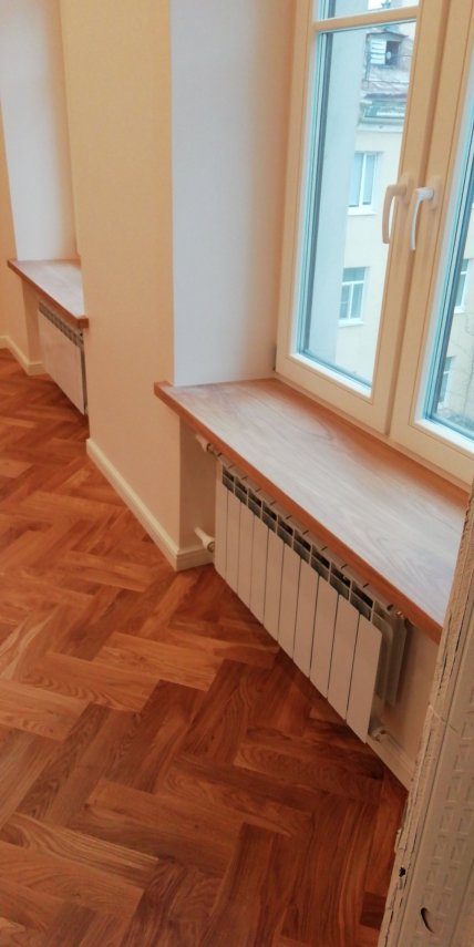

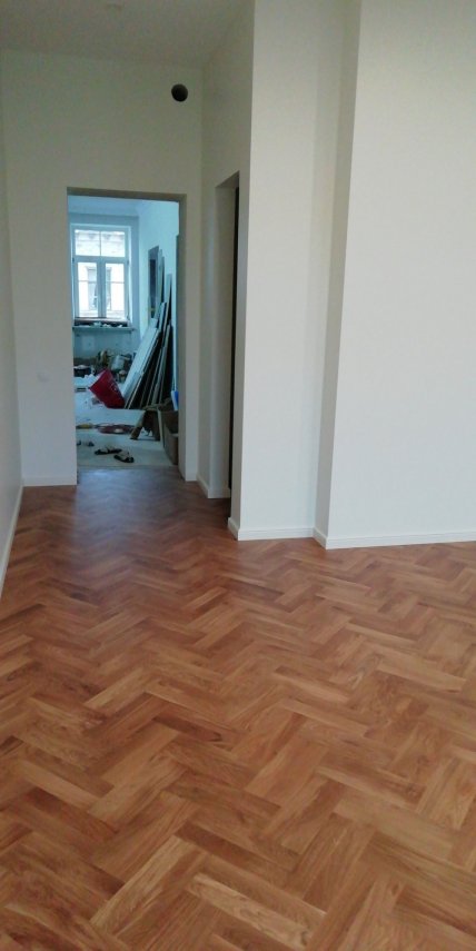

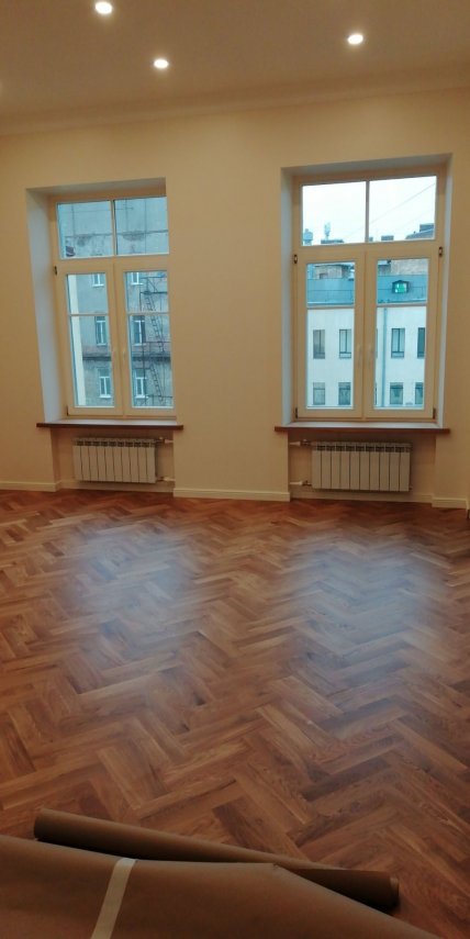

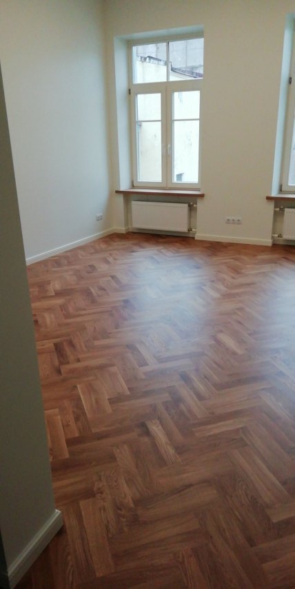

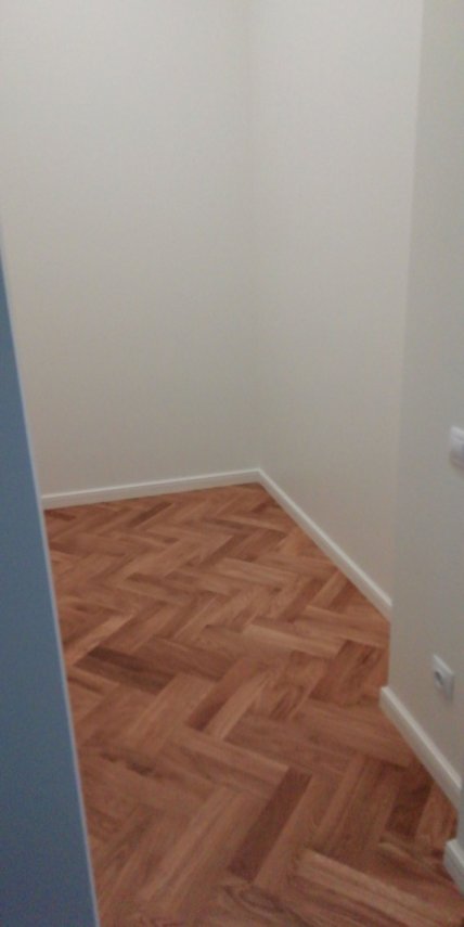

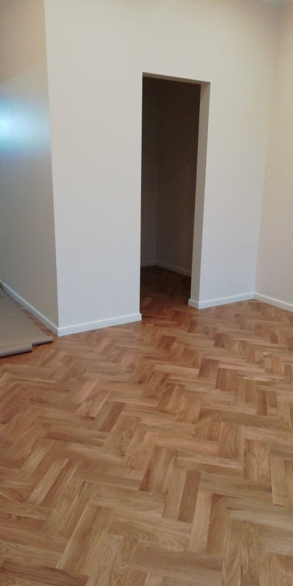

IMG-20200220-WA0019
IMG-20200220-WA0025
IMG-20200220-WA0023
IMG-20200220-WA0021
IMG-20200220-WA0027
IMG-20200220-WA0029
IMG-20200220-WA0031
@Андрей Кочетков Вот Вы понимаете, что это разные технологии?) И пирог разный?) И наконец мы пришли к взаимопониманию. Просто паркет это толстовка. Паркет+фанера+стяжка. Ламинат требует гораздо меньше хлопот и плавающий. )
@Андрей Кочетков Да тут извиняться не надо. Дело в диагнозе. Мы на полном серьезе советовали под паркет. Ламинат имеет тот плюс, что прощает много косяков основы. И точно не надо корячиться с прочной основой. Правило 2 м в руки сканировать. Если перпады до 3 мм, то ламинат через подложку ляжет. Останется подлить вторую комнату под этот уровень.
