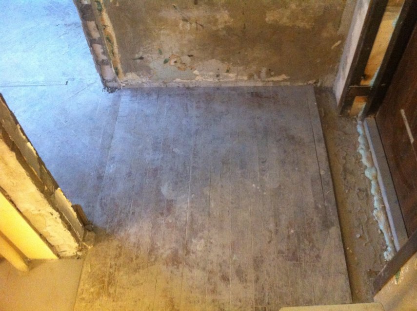

Дано:
Дом постройки 1984 г. Первый этаж. На полу паркет на подложке из пирога оргалит+битум сантиметра 2 толщиной. подложка в довольно хорошем состоянии, судя по ощущениям. Плотно приклеена к полу. Но есть перепады по высоте. Паркет фиговый - смысл его реставрировать нет.
Хочу демонтировать паркет но сохранить эту подложку в целях экономии средств и сил.

Фото перепадов под правилом 2 м нужны. В самых проблемных местах. Сканировать под 45 * к углам.
Счистить всё до бетона и сделать нормальную стяжку. Если же высота позволяет, то сделать пол на лагах.

Есть в этом решении своя сермяжная правда. :) Содрать ДВП на битуме - довольно таки муторное занятие. Хотя, 2-4 дня на демонтаж пола - не такие уж и большие затраты. Первый этаж - это уже огромный плюс. Но есть подводные камни. Если повезёт, под этим пирогом вскроется прочное бетонное основание. А может вскрыться асфальт - песчано-гравийная отсыпка, пропитанная битумом. Пока все накрыто и связано - вполне прочное основание. Вскрыть его - попадос дополнительно на несколько кубометров мусора. Ситуация нестандартная. Нет типовых технологичных решений с гарантированным результатом. Много разных полов доводилось править. Часто решение принимал исключительно на интуиции и опыте прошлых работ, абсолютно наплевав на какие-то технические обоснования и классические технологии. В вашем случае возможно несколько решений. Хотелось бы больше информации. Лучше фото.
Не так страшен чёрт, как его малюют. :) Начали ломать - продолжайте. По-моему там перфоратор не особо нужен. Гвоздодёром или ломиком попробуйте подрывать фрагменты старой стяжки. В некоторых случаях это быстрей и эффективней получается.

Про мой пол значит так:
У меня эта подложка отдирается легко - ломиком снимается одним слоем - я уже снял в прихожей и залил стяжкой. Но в комнатах хотелось бы оставить. Плита снизу приличная - прочная бетонная почти ровная - перепады 2-3 см. Почему я хочу сохранить старую подложку в комнатах - так это потому, что она в довольно хорошем состоянии (сейчас фото не могу сделать тк в комнатах не демонтирован пока паркет - я делаю стены и не хочу его пока снимать чтобы не заляпывать подложку) и сохранить я её хочу только для экономии средств на покупку стяжки и сил на её заливку (всё делаю сам и один). Поскольку сейчас на ней лежит паркетная доска (толстая советская еще - сантиметра 3) то планирую так и положить - или доску или массив, но есть перепады по высоте - сейчас под паркет в этих местах подложены деревянные рейки.
