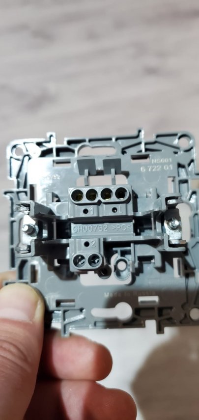

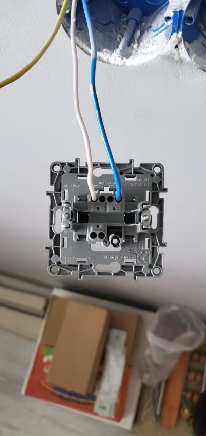

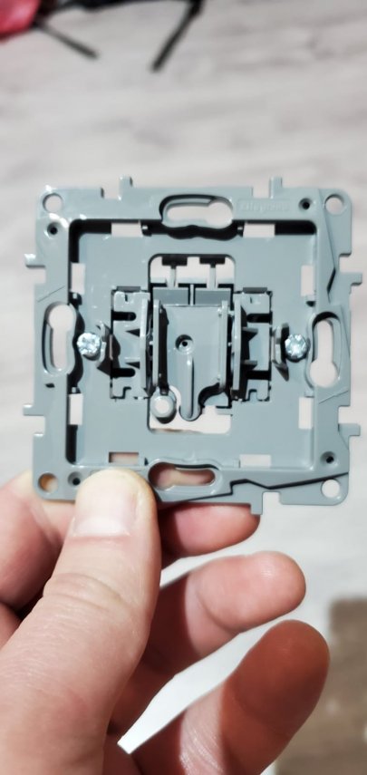

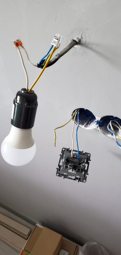

Здравствуйте. Хочу подключить выключатель от розетки. Подскажите пожалуйста это правильное соединение.Впервые использую сомозажимные выключатели.И места посадочные только сверху.К ним собираюсь подключить ток от розетки.Все Верно?Спасибо.

Соответственно от розетки синий вниз белый наверх.Просто внизу выключателя нет зажимного механизма.Или я что то не вижу?
В общем дело так обстоит.Внизу выключателя клемм нет.Стоят просто пластиковые заглушки.И что получается тогда.Соединение на верхнем моем фото верно?

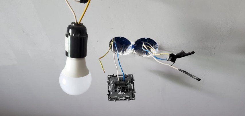

@Pipias в сетях переменного напряжения принято нейтраль ( N) выделять синим проводом.
А значит синий надо замкнуть в розетке а белый с розетки и лампочки сунуть в выключатель.

@Pipias чем розетка отличается от источника напряжения?Та же фаза,та же нейтраль.Те же 2 провода.Вот у вас на фотке все же понятно: с поправкой квадратик LN это будет ваша розетка.
Честно слово обратитесь к спецу.Электротравмы никому пользы не приносят.
@Pipias вот ведь какой нюанс есть.Выключатель должен включать свет вверх,а выключать вниз.Это стандарт.
Но можно оставить все как есть,на работу это не влияет.
