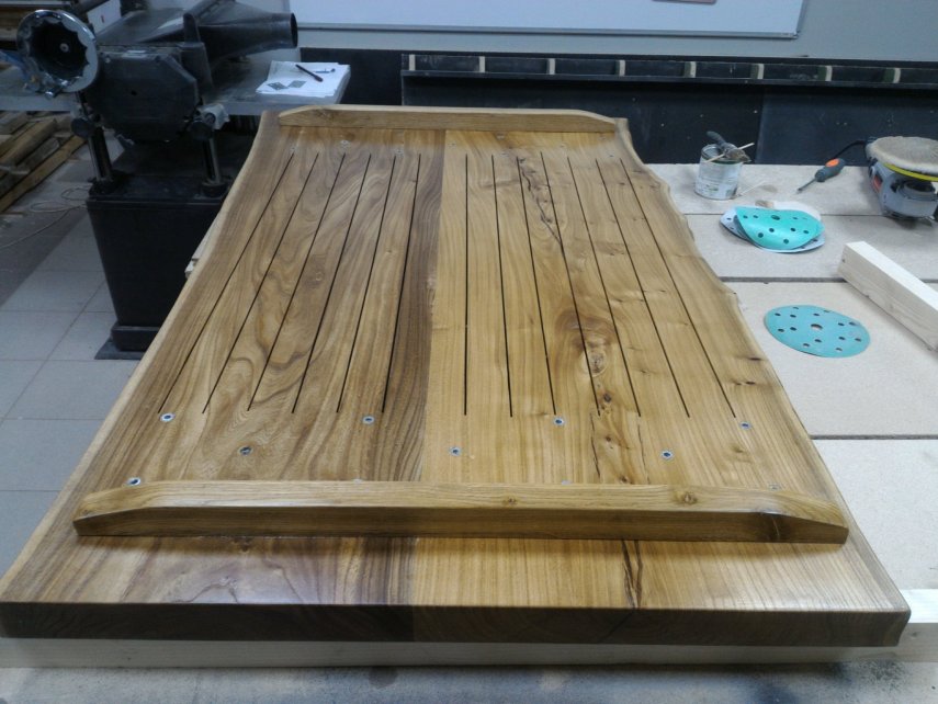

Всё красиво, но как держится профиль на дереве, правильно, точечно, за счёт нескольких винтов или саморезов.
Так что можно хоть рельсу прикрутить, на деревянном щите она работать не будет, а вставную рейку из дуба можно сделать большего сечения.
На фото почти идеальный вариант, правда там столешница, но и случай сложнее, чем щит из кучи делянок небольшого сечения
IMG-bb5353084f47592ef7595d1f72d34f8e-V
Согласен, можно в учебник вставлять. Однако вот эти рейки недаром сделаны такими высокими - иначе жёсткость ни о чём.
Они разве дорогие? Можно много винтов или саморезов поставить. Всё дешевле покупки фрезера и оснастки для единичной работы.
У рейки в пазу такие же в принципе ограничения прочности: вырывающая рейку сила ограничена раскалыванием и скалыванием древесины столешницы и рейки. Так же, как у шурупа.
По-хорошему, рейки из металла были бы идеальны. 210 ГПа против 12 ГПа это сила. И аккуратно (рейки гораздо меньше можно делать), и эффективно.
вернёмся к тому из чего сделан сам подоконник, скорее ёлка, сосна, рейка из дуба будет прочнее, можно и не такого сечения, можно несколько штук, тем более фрезеровка под них прослабляет щит значительно, меньше деформации.
А шурупики в сосне не так прочно держатся
Да и дерево там уже за 15лет выстоялось.
По мне так вообще не фига не нужно, а если делать так вставные рейки, и то сам свес подоконника будет гулять
Сосновые и даже еловые щиты 40мм в качестве подоконников прекрасно стоят и ничего с ними не происходит как правило.
