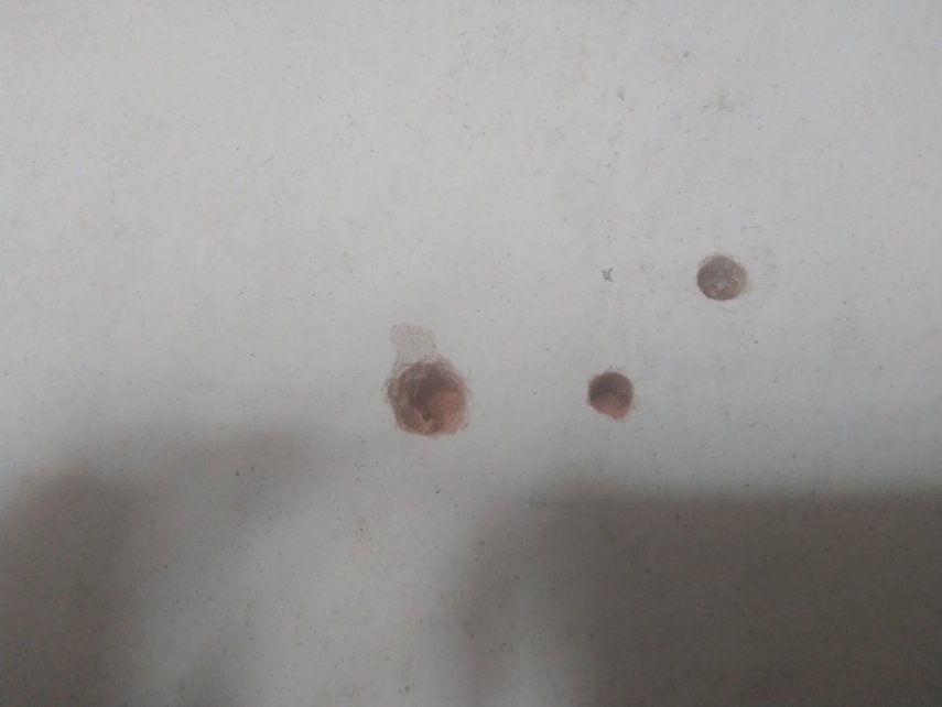

Не опытный в этом деле, так что в терминах и названиях могу накосячить - прикладываю фото
Ситуация следующая: сверлю кирпичную стену дрелью (500 вт - советская еще) и упираюсь (3 раза подряд)
В первый раз было подозрение на счет арматуры, поэтому дважды сменил место - все повторяется, хотя самой арматуры-то и не видно
Пробую ударный режим - стоим, пробую меньшие обороты - стоим, пробую давить сильнее - стоим
Первые 2-3 см проходим на ура (в тч кирпич), а дальше все, так что появляются даже подозрения насчет стены...
Мне не хватает опыта найти причину проблемы
Дом современный, стена межкомнатная - 15 см, отверстие нужно 7 см вглубь, дюбель 10-12 мм

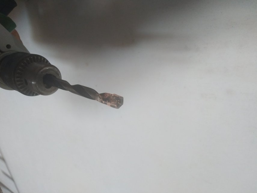

Приложил фото сверла/бура - не знаю, в нем ли проблема

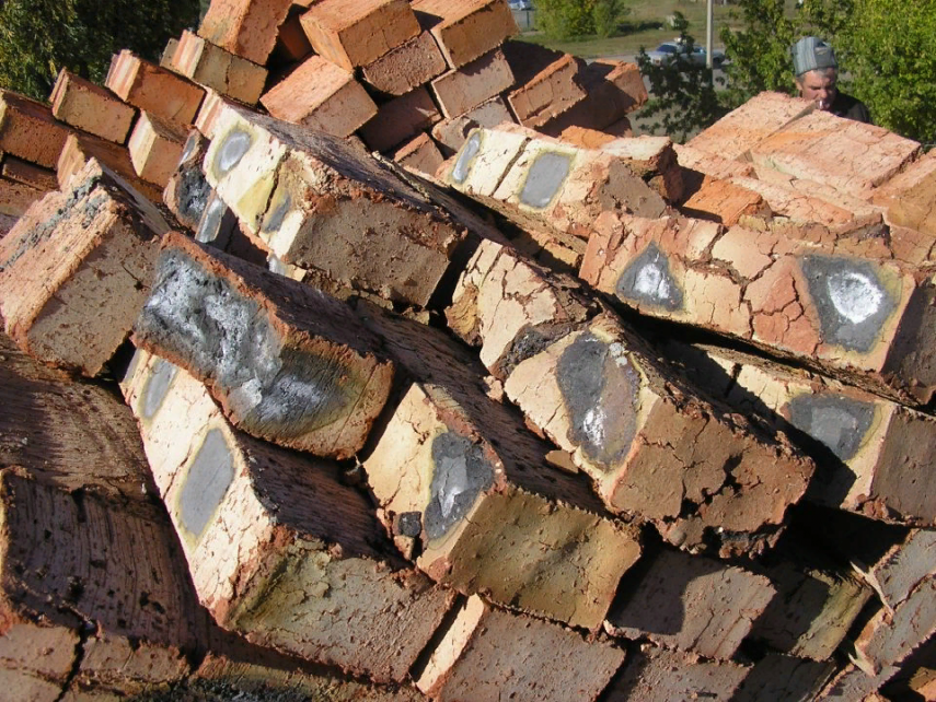

11 час назад, Пережареный Пельмень сказал(а):
не помню как это правильно называется, он пережжённый или типа того
Пережаренный. :)
В пережженном кирпиче мало того, что высокая прочность, ещё и крупный корунд имеется, и победит тупится на раз-два. Перфоратор.

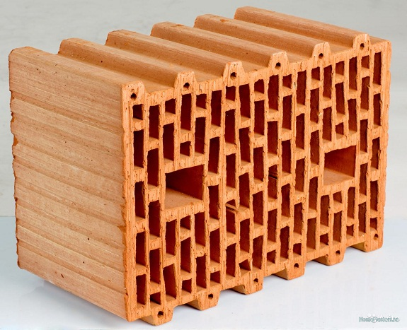

В новом доме работал: монолит, стены выложены из неких блоков.
Поверхность - 2-3 см реально еле проходишь перфоратором, потом как в масло.
Блоки пустотные, тип пустотности примерно такой (покрупнее), но не кирпич вроде.
Темно-коричневый цвет, почти "шоколад".
