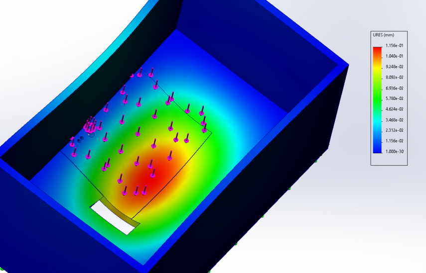

Может я неправильно прикидываю, подскажите. На первой картинке прикинул в солиде, как меняется нагрузка в зависимости от конструкции. За основу взял "бетон". Но это все без учетов плитки, отделки, пола, мебели.

возможно Вы правы, мне стоило смоделировать и сам поддон. Получилось, что с ним хуже плита себя чувствует. Смещение при возведенных стенах было около 0,04мм, с кабиной 0,1мм. Но это все грубо приближенно. Но, надо еще подумать, каике модели построить, чтобы лучше понять
