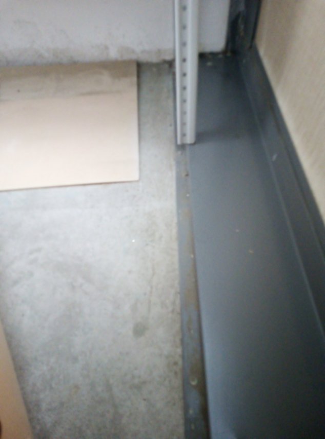

Я решил сделать наливной пол на лоджии и положить керамогранит. Раньше никогда этим не занимался, опыта проведения ремонта у меня почти нет. Посоветуйте, пожалуйста, как быть с металлической кромкой по краю лоджии? Ее высота примерно 1 см, ширина около 10 см.
Вижу 2 варианта: либо залить наливной пол толстым слоем, чтобы он сверху накрыл эту кромку, и тогда можно положить плитку по всей поверхности лоджии. Этот вариант предпочтительнее, т.к. будет красивее смотреться. Но не может ли наливной пол в будущем треснуть (а вместе с ним и гранит)? Можно ли заливать пол сверху металла? (Кажется, что если металл будет хотя бы немного прогибаться внутрь при нагрузке, то в этом месте может появиться трещина в полу).
Второй вариант - залить наливной только поверх бетона, металл. кромку вообще не трогать, и гранит на нее не класть. Но в этом случае получается не очень красиво: плитка будет лежать выше этой кромки, и эта кромка как-то режет глаз.
Что посоветуете? Может, мои опасения насчет трещины напрасны? Или, может, есть еще какие-то варианты?

У вас наверное плита балконная с уклоном в сторону этого "профиля" лежит.Если замерите горизонт, то почти наверняка пол будет выше металла.Сделайте стяжку из цемента,только щели между профилем и плитой замажте тщательно.Ато зальете соседей.
возможно кстати стяжку придется армировать металлом.
Еще вариант пола: пенополистирол в плитах разложить,на него сверху что то вроде "кнауф суперпол" или гвлв.Ну а сверху уже плитку клеить.Только надо придумать как положить пенополистирол в горизонт.

эта жестянка с виду в накладку прикручена, что то типа нащельника, может просто снять её

надо посмотреть на кой она вообще тут прикручена

Мне так видится, что это не просто нащельник, а элемент металлической обвязки тонкой плиты ограждения лоджии.

По фото вижу там оцинковку наверно 0.3мм.Что она сможет удержать в таком месте?

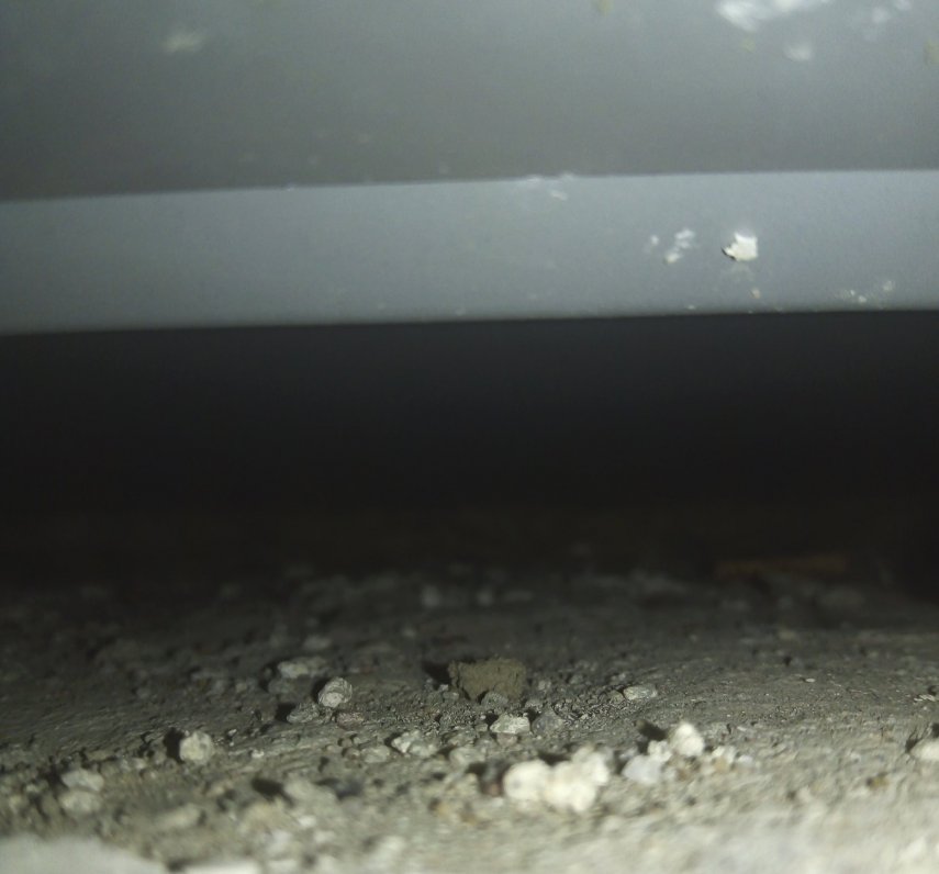

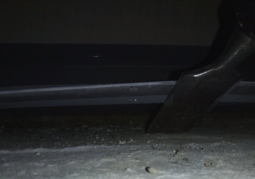

Полностью снять накладку не получилось - головки саморезов стёрты, их не вывинтить. Приподнял её и сфоткал (фото ниже). Под накладкой действительно оказалась пустота, щель.
- Я так понимаю, что между горизонтальной бетонной плитой лоджии и вертикальным остеклением может быть щель, и она залита монтажной пеной, а эта накладка скрывает её. Я прав?
В таком случае, если я сниму накладку, то загерметизировать шов (чтобы наливной пол не утек вниз к соседям) станет гораздо труднее. Не знаю, как убедиться, что в монтажной пене нет отверстий, через которые наливной пол может утечь вниз. Если же оставить накладку, то достаточно пройтись герметиком по стыку.
- Со стороны остекления накладка прикреплена заклёпками. Я не умею их снимать (прочитал, что можно высверлить, но не знаю, получится ли).

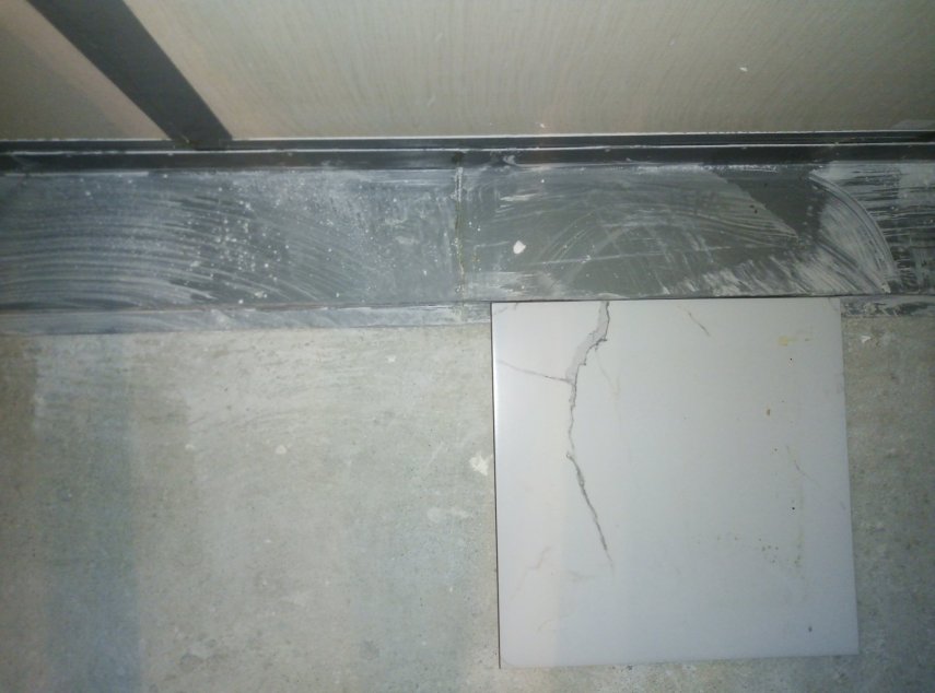

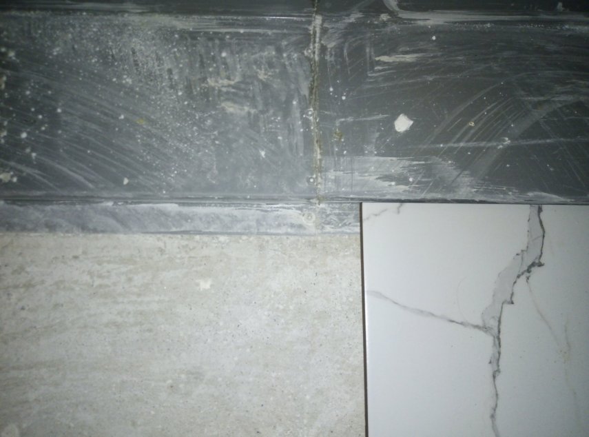

- С учётом всех этих обстоятельств я решил, что лучше, наверное, оставить накладку. Я залью наливной пол только поверх края накладки, который плотно крепится к полу и не вдавливается при нажатии (ширина края примерно 2 см, высота около 3 мм.).
Как вы думаете, нормально? Ниже выложу фото, как плитка будет накладываться.
