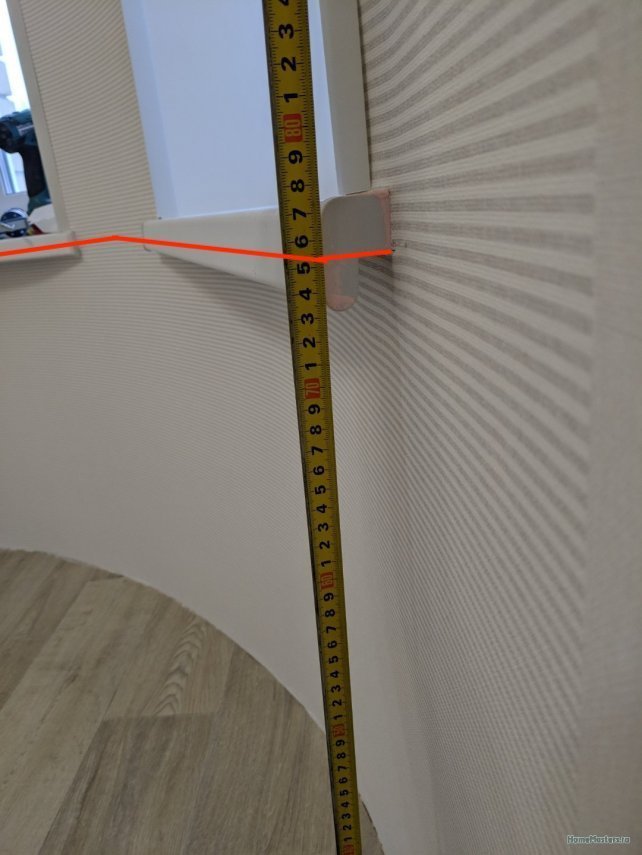

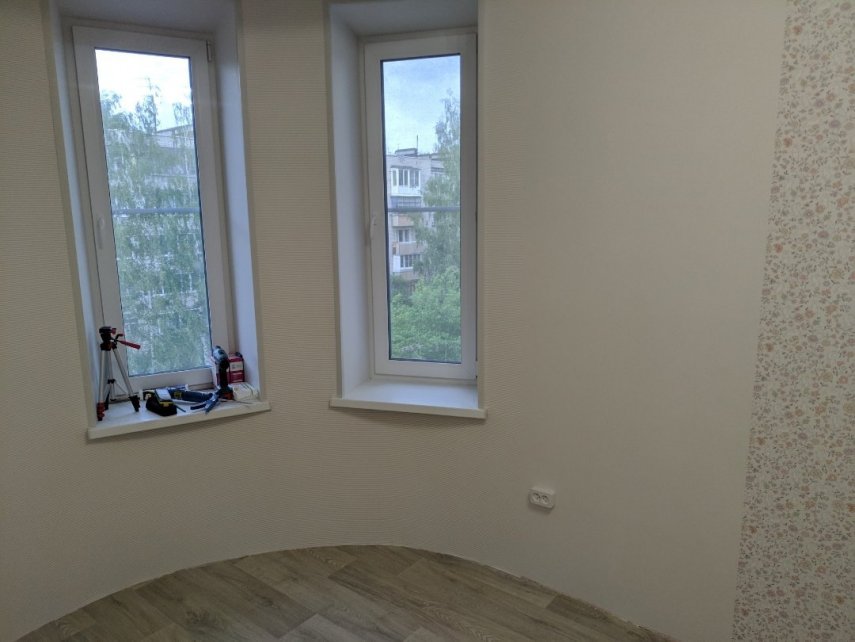

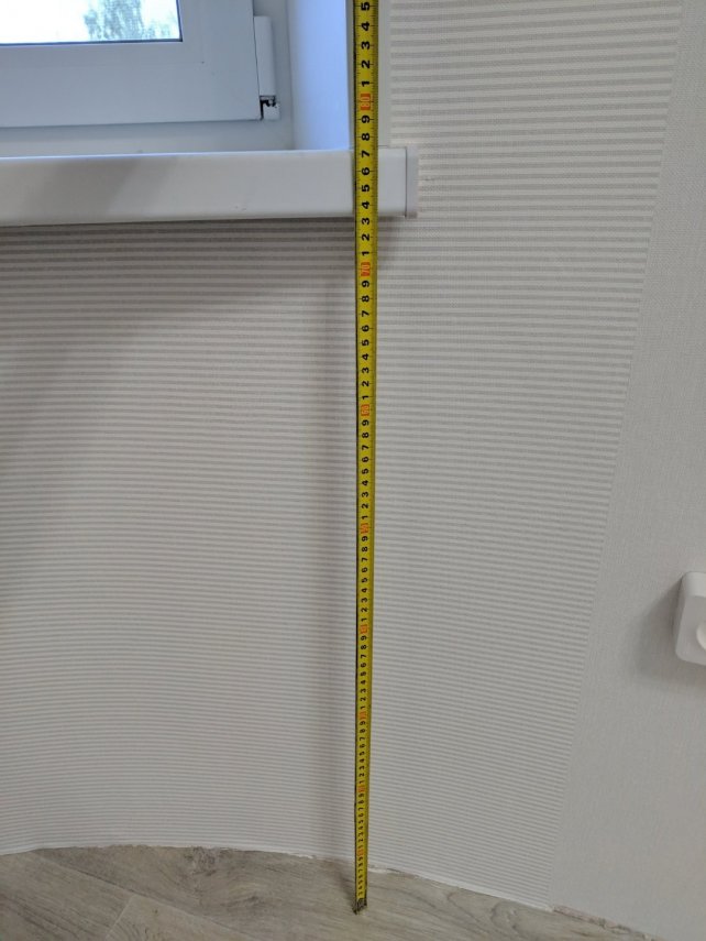

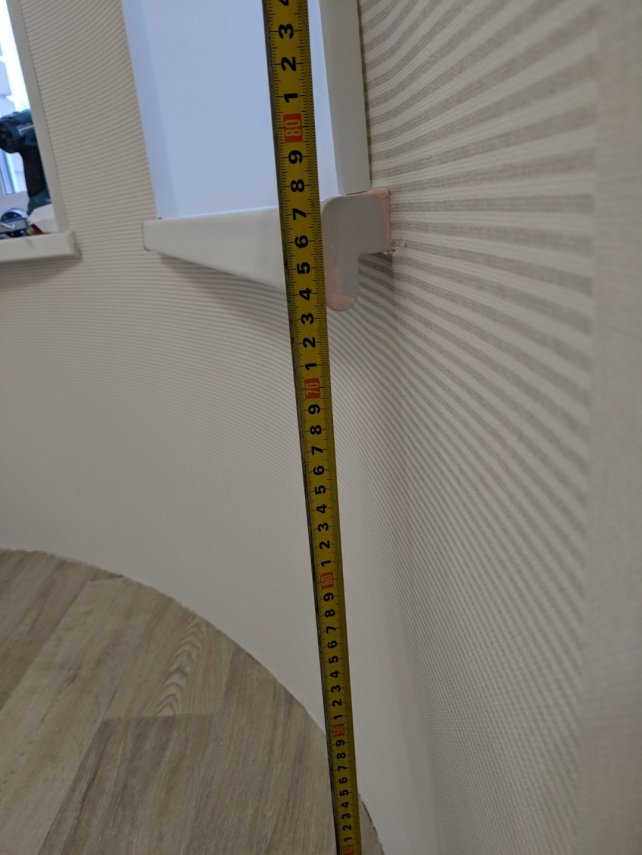

Доброго времени суток! Делаем ремонт в детской комнате, сейчас стоит вопрос с заказом мебели, в том числе письменного стола для дочки, будущей школьницы, учитывая то что комната с эркером и окнами на нем, то стол хотим сделать радиусным в районе естественного освещения, но проблема в том, что подоконники в нижних точках имеют высоту от пола 735-740 мм, по утверждениям прочитанным в интернете оптимальной высотой стола является 750 мм или немного больше, меньше не желательно, отсюда вопрос как лучше поступить? Пустить столешницу под подоконником с высотой 730? Пустить над подоконником? Или срезать как бы выступающую часть подоконника (которая буквой "Г") и тогда высота 750 получится.

770 у вас на фото, это и есть высота вашего стола, по моему у вас получается желаемое

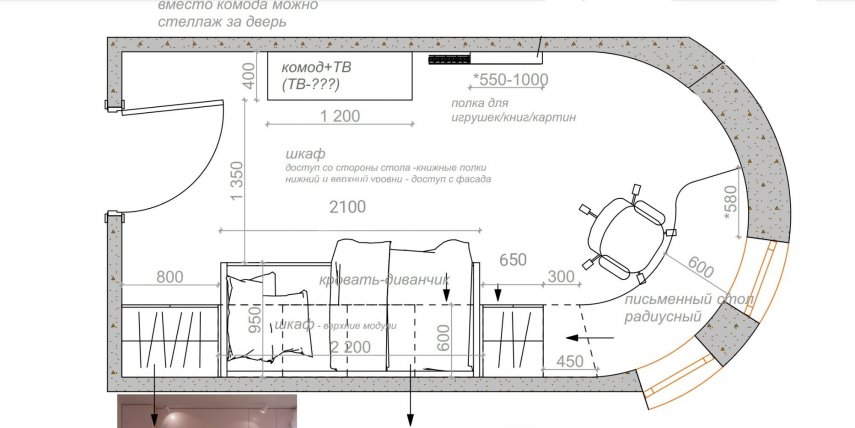

Но не эргономично такое расположение будет. Свет из окна должен падать слева, а не спереди. Вот и поставить обычный стол справа от правого окна, с закруглением сзади с левой стороны столешки. А остальное перетасовать. Может, стол-кровать применить, чтобы спать наверху над столом. Или шкаф-кровать. А пространство эркера оставить как свободное пространство комнаты. Пространство за дверью напрашивается на шкаф, кстати...

Дело в том, что сам гарнитур который вдоль стены пойдет он уже заказан, такой как на фото, вопрос только со столом который будет к нему примыкать остался открытый, вот и думаем как лучше сделать, железобетонная столешница звучит основательно) но отделка финишная уже выполнена, боюсь сильно ломать придется, хотелось бы подоконник оставить на месте, а если столешницу делать как бы одной плоскостью с подоконником это тоже сложная выкройка?
