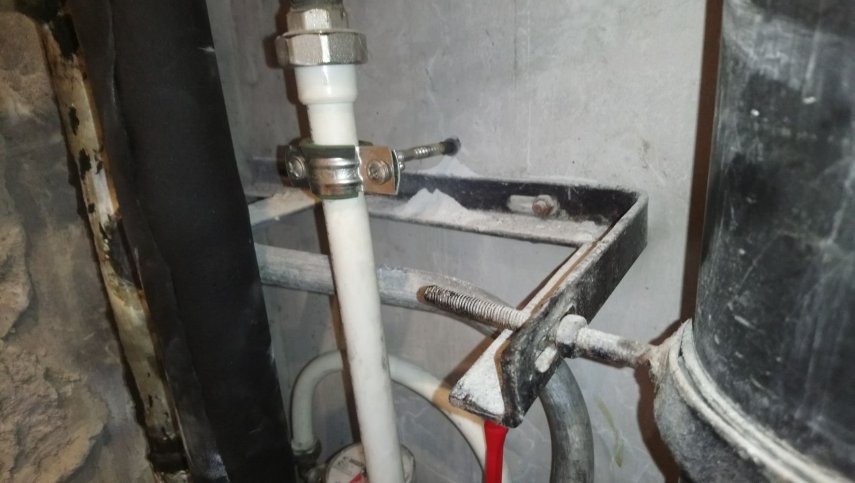

Вчера заменили Стояковые трубы ГВС и ХВС в рамках капитального ремонта. Делали одновременно с соседями сверху и снизу. Сначала надели чёрный чехол. Я его содрала, чтобы был понятнее мой вопрос. Полотенцесушителя у меня вообще до этого не было. Установили новый за счёт кап.ремонта. Одно место на стояковой трубе сделали зауженное. Надеюсь, на фото видно. Однако на п\с установлены краны. Если их перекрыть, не будет ли слабый напор для квартир сверху? Ещё вопрос: при включении холодной воды в сантех.шкафу раздаётся какой-то странный звук, не могу сказать на что похожий. Если и можно с чем-то сравнить, то у меня ассоциация с бьющейся об пол каплей воды. Но такого реально нет. Плюс, труба узкая белая трясётся. Такого раньше не было. По горячей воде ничего сказать не могу, она сейчас отключена на профилактику. Что ещё можете сказать по фото? Есть нарушения? Я Акт пока отказалась подписать. Спасибо.
Нет, всё будет нормально.
Похоже на тепловое расширение (вернее, тут - сжатие) трубы. Холодная вода приходит "свежая", с меньшей температурой, чем бывшая в трубе до открывания (та была прогрета до комнатной). Труба охлаждается, сжимается, и - проявляется то, что "проходы труб через ограждающие конструкции" (поищите по этой фразе нормативную базу сами) выполнили на тяп-ляп, без заполнения зазора мягким материалом типа минваты, герметика... А просто навалили цементно-песчаной смеси. Труба трётся о перекрытия, короче, и эти "кап" - "продирание" трубы через перекрытие "рывком".
Наврядли. Такой звук издаётся даже если подряд несколько раз включать, когда вода ещё не успевает нагреться.
Возможно кусок шлака попал в трубу. Может быть и вибрация от этого.

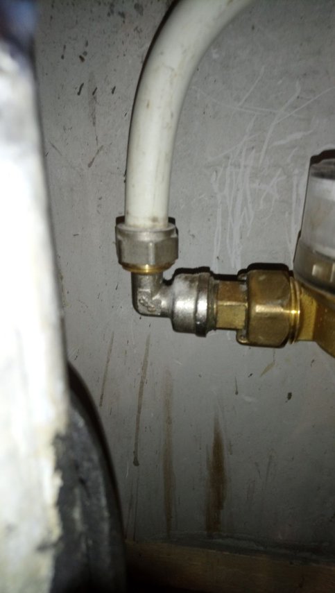

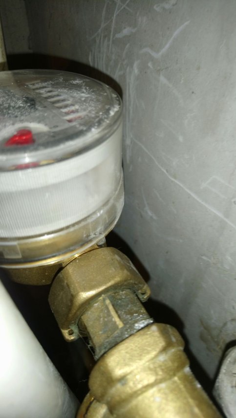

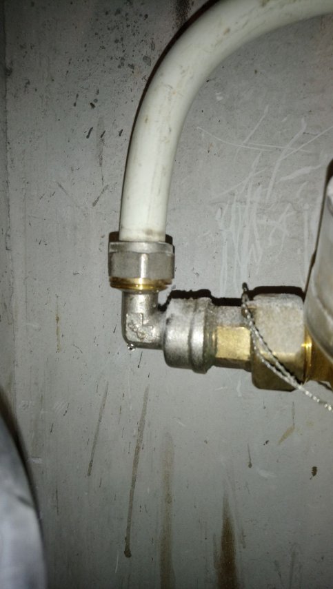

Дали горячую воду после профилактики. Потекло. В детальке, которую они снимали перед заменой труб.
Вызывайте. ЛИбо кончик трубы надо обрезать, либбо Фитинг на пресс поменять. Лучше поменять. Этот рано, или поздно снова потечет.
Приходил слесарь. Трясущуюся трубу приделал хомутом к стене. В двух текущих детальках на фото установил резиновые прокладки. Конечно же, пломбу на счётчике ГВС сорвал. Пока мониторю. Ещё проблема прибавилась. Похоже, смеситель в ванной засорился строительным мусором. Прочистка аэратора уже не помогает. Как быть?
