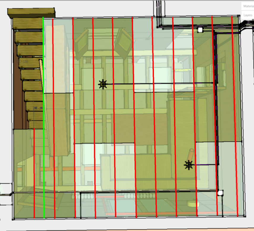

Все нарисовал в своей программе, но возникло пару вопросов:
1. Каким должно быть расстояние от стены до ближайшего подвеса в П113 ?
Многие делают довольно большими, получается что края основных профилей вблизи стен держаться не на подвесах, а на направляющих профилях (те что жестко прикручены в стены по периметру помещения)? При том что многие утверждают что направляющие профили вообще не должны нести на себе нагрузки.
2. На картинке изображены листы гипсокартона и основные профили (красные), несущие есть, но здесь не показаны. Не совсем понимаю что делать на границе потолка и лестницы?
- Добавить еще один профиль, изображенный зеленым цветом? - но тогда 'ушки' подвесов которые крепятся к потолку будут выступать за пределы основного профиля.
- Или развернуть основные (красные) профили на 90 градусов, и тогда на границе с лестницей прикрутить к основным поперечные=несущие профили?
