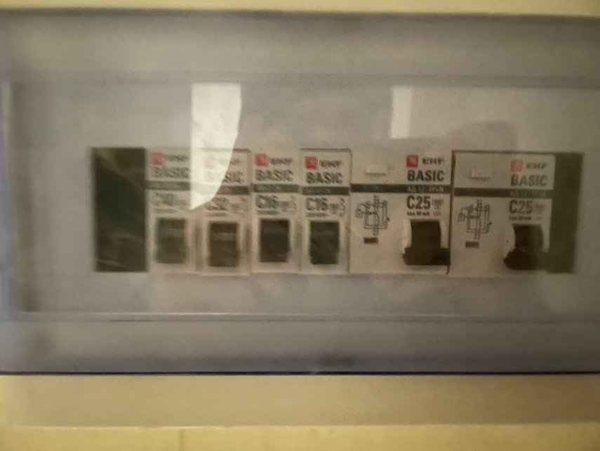

А вот дальше самое интересное, всё упрется в автомат который установлен в щитке. Что там стоит?
@Bagis
я был готов к этому вопросу .) Автоматы сфоткал . А по проводу все таки . Какой конкретно взять а то их 2.5 мм много цены разные . Исходить из того что чем дороже тем лучше ? Почему разница . Зашёл на Леруа есть кабели ПВС кабель NYM кабель КГ - хз чо это

В таком случае вы наверно готовы и к следующем: какой из автоматов 16А у вас минимально загружен (и насколько минимально)?

Есть 16А совсем не загруженный на нем нет ничего . Прокладка в стене в пвх гофре
NUM или ВВГ
16а - это 3.5кВт мощности.
