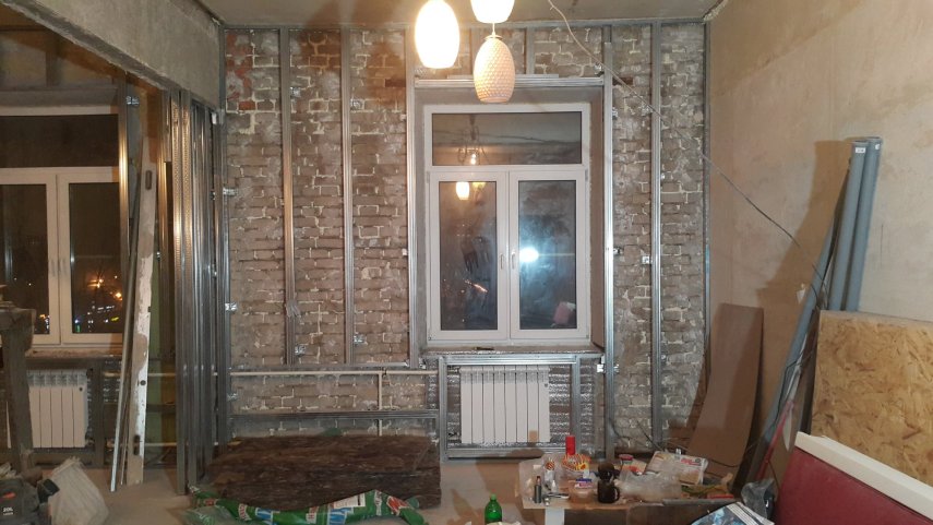

У меня такая ситуация в старом фонде была. От кирпичных стен дуло и шум улицы слышен был. Почистили щели и задули пеной по максималке. Сразу стало тихо и тепло) Правда ещё фальш стену потом добавили с утеплителем.
У меня дома такая ситуация была, в хрущёвке, сбил штукатурку и все кладочные швы пропенил.
Но вот получится так с блоками, я сомневаюсь, блок на всю толщины стены идёт. А кирпичная кладка это другое, запенивая щели я создал воздушный карманы, а сам по себе воздух в замкнутом пространстве лучший изолятор
