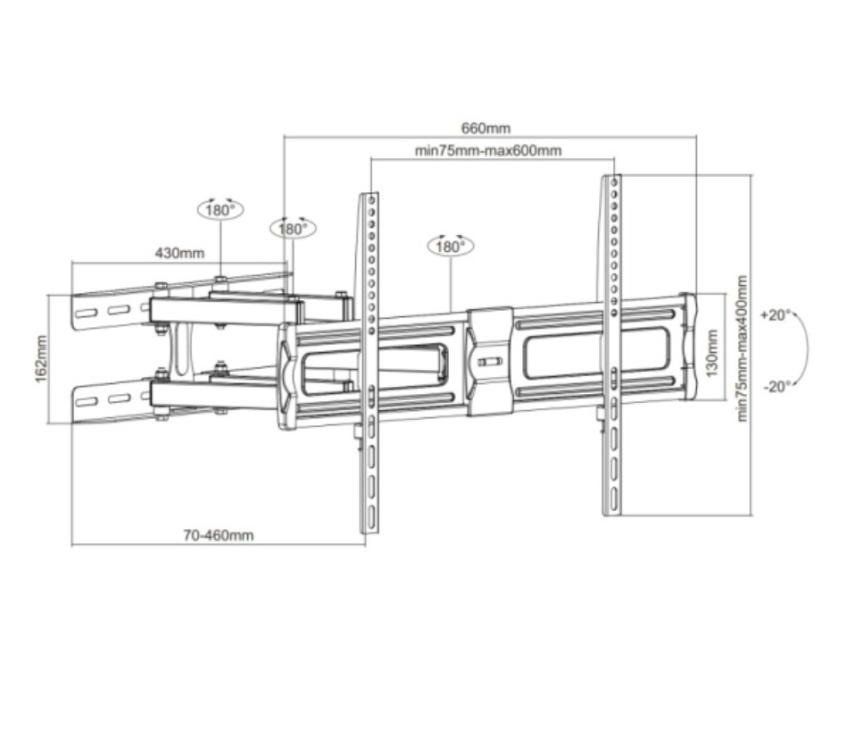

Да вот неизвестно какие размеры пятки кронштейна, заказал iTECH PTRB46L на их сайте никакой инфы о размерах нет, оп виду боле менее широкая.

Если расстояние между стойками 400, то можно закрепить кронштейн между двумя соседними стойками, без закладных. Ну и усилить в промежутке дюбелями типа "бабочка"
