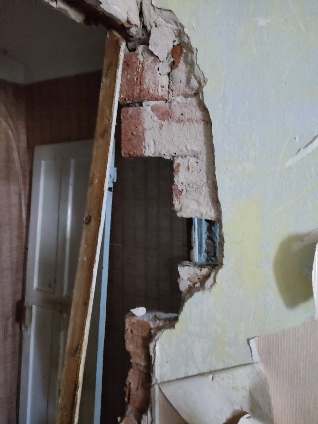

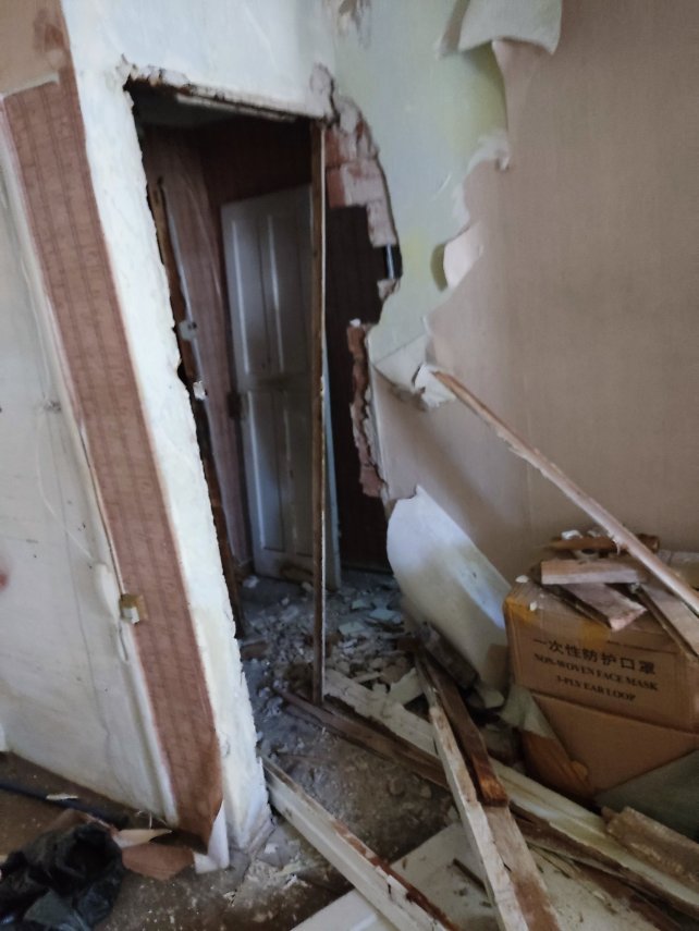

Здравствуйте! Делаю ремонт в хрущёвке.
Ещё с момента постройки в квартире стояли старые советские двери... Косяки которых заглублены ниже уровня пола.
При демонтаже данных замечательных бессмертных дверей, а простояли они на момент демонтажа 60 лет, было выламонно несколько кирпичей вместе с дверным косяком, так как заботливые строители которых я не раз помянул добрым словом приделали эти двери к стене на огроменные толстые гвозди, наверное готовясь к тому что дом простоит даже после бомбардировки...
Пока стену я из за скудности бюджета демонтировать не собираюсь, но вот дверь в ванную нужна уже вчера, сам я посмотрел информацию на тутубе и покурив форумы, так и не представляю что же делать... С этой замечательной стеной.
Нужен совет опытных специалистов!
IMG_20221019_134033
IMG_20221019_134111
Кирпичи, которые вынули, на место поставьте. На пену, например, можно вклеить, если с раствором не хочется заморочиваться.
Они не ровно встают, и там ещё были бруски деревянные.
Пена будет нормально держать как временный вариант?
Нет, конечно. Перлфикс или другой клей для бескаркасного монтажа гипсокартона. Или позволяющий толстые слои плиточный клей. Можно и просто пескобетон М300. В первом случае грунтовать. Во втором и последнем случае особенно нужно предварительно смочить кирпичи и снятые, и в стене. В любом случае - очистить от пыли, просто кисточкой с водой.
Кто мешает эти же закладные обратно поставить? Пена будет нормально держатьв любом случае. Поверхности предварительно водичкой обрызгайте распылителем - и вперед.
