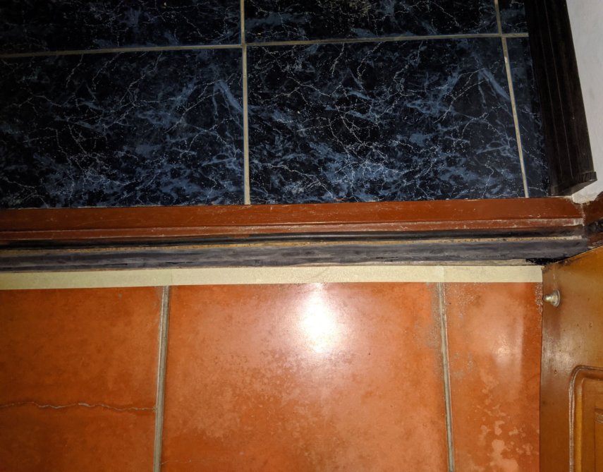

Всем привет! Есть такая ситуация:
Коричневая плитка- крыльцо(фактически - улица), синяя- уже коридор. Наклеили на порог уплотнительную резинку, чтобы не сквозило. Там где наклеена малярная лента- есть углубление, в которое предположительно затекает от дождя и снега. Чтобы туда не попадала влага, была идея заполнить каучуковым герметиком, оставшимся от ремонта крыши, но он уже застарел и начал полимеризироваться.... Покупать туда целую тубу не хочется, так как туда нужно не много, а просто выкинуть даже $5 выкидывать никто не хочет, хотя если другого лучшего ничего нет подходящего... Нужен ли тут вообще каучук... :)
И я не уверен вообще, что это хорошая идея. Потому что, в разрезе это примыкание выглядит так:
Справа- крыльцо, слева- коробка двери. Зелёненьким цветом обозначены прифильные резинки, приклеенные на коробку двери. Желтым- то, что нужно заполнить. Если герметик, то получится, что герметик склеится с профрезинкой, а эластичность у герметика и уплотнителя- разная. А чем это другим можно сделать- у меня пока идей нет. Раньше это дело было заполнено СМ11, Но на улице он естественно потрещал и толку от него нет.
Есть у кого идеи как организовать это примыкание без конструктивных изменений? Красоты тут никакой не нужно, чай не евроремонт...

Я думаю- это плохая идея. У "термоклея" по опыту- плохая адгезия к таким поверхностях, как керамика, железо, и как он будет себя вести под воздействием атмосферных явлений- неизвестно. Задача - не просто заполнить шов, а сделать его герметичным.
Ну может залить щель ЦПС. Верхний слой нарезать полоски плитки (на свалках-мусорках тоннами выкидывают).А полоску резины-утеплителя наклеить уже на плитку. Подобные операции не проводил и придумать толком ничего не могу.
В общем, нашелся в закромах "стиз-А", им и замазюкал. Скорее всего даст усадку, но можно будет еще раз пройтись. Наверное все таки каучуковый герметик был бы к месту. Если герметик, то нужно какой то на полимере, т.к. обычный герметик раньше использовал в таких соединениях, на улице быстро разваливается.
