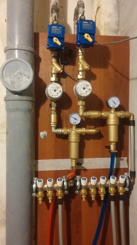

@Technik-san т.е. если клапан стоит не у всех, а у нас мало кто парится по таким "мелочам" в доме, обратный клапан значения не имеет? Ладно, пусть стоит на будущее. Ну а решение то какое-то локальное есть? Может. поставить клапана аж прям около смесителя на кухне, так можно? У меня трубы ХВС и ГВС железные, хотя и их меняли, все остальные трубы, от них идут всякие прибамбасы на латунных фитингах, далее от коллектора - шитый полиэтилен. Фоточку прикреплю на всякий случай.

нет, трубы общедомовые внутри все, Последний этаж, Хотя..... с крыши штоли? А эти железные трубы. которые за ЛДСП, надо изолировать? Поможет?
Поможет, в плане продления времени, после которого вода остывает... Это про отвод от стояка. А стояк изолировать не стоит труда.

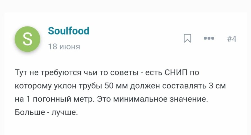

@Soulfood - у меня на этой конфе за 16 лет присутствия , опубликованы сотни собственноручно выполненных работ. Так что , можешь поискать примеры и повод дое....аться предметно, без пустого трёпа и болтовни по поводу излишеств. Либо критикуя, предложи что нибудь своё , сделанное руками, а не своим поганым языком , как эталон к исполнению. А судя хотя бы по одной твоей рекомендации увеличить уклон, ты в сантехнике вообще баран, и не соображаешь, что больший уклон, чем в Правилах, является так же причиной засора.
