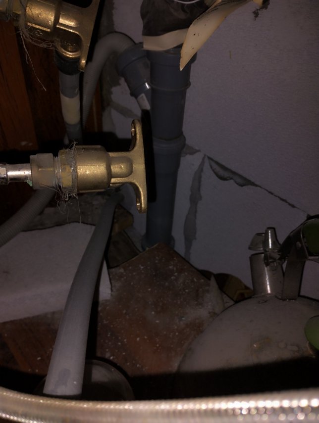

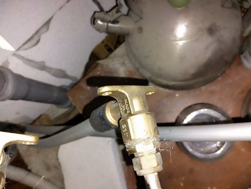

Недавно сделали сантехнику в СУ. Теперь на кухне при первом включении утром идет желтая ржавая вода. Трубы полиэтилен, фитинги и проч металлическое - вроде бы латунь по весу и внешнему виду, и на вкус. Везде стоит маркировка FAR. Откуда ржавая вода? Раньше была в холодном и горячем кранах, щас вроде бы только в горячем. Как проверить, латунь это? Ну, то что это FAR, это уже вряд ли. Маркировка FAR как то отличается от кустарной, сделанной местными мастерами? В СУ стоят фильтры TIM на г и х воду

Ржавая вода не от внутриквартирной арматуры, а из стояка. Тут без вариантов. Латунь ржавчину не дает. Только черный металл.

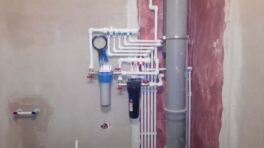

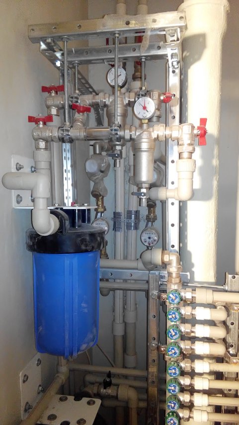

@Дмитрий 78 а как же фильтры тонкой очистки? выяснилось, после установки, что обратные клапаны мне не нужны, они не решают мою проблему. Теперь я так понимаю, мне и фильтры тонкой очистки поставили для красоты? 100 мкм. От Титанова меня отговорили. А жаль, там 8 мкм всего.
@Дмитрий 78 да, и до новой сантехники такого никогда не наблюдалось.
Фильтры нужны. 5мкм желательно. Меняют в Питере, по крайней мере, раз в 2 месяца.
У вас похоже промывные стоят. Этого недостаточно.

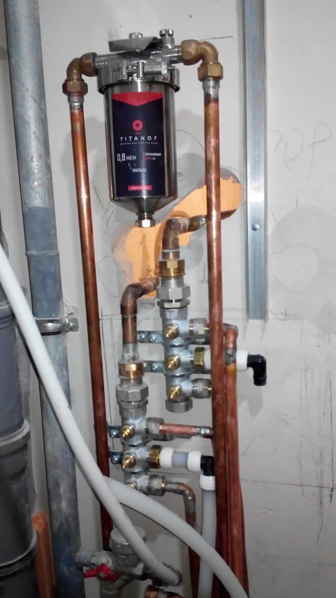

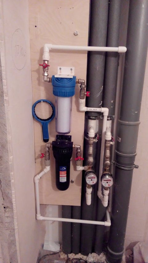

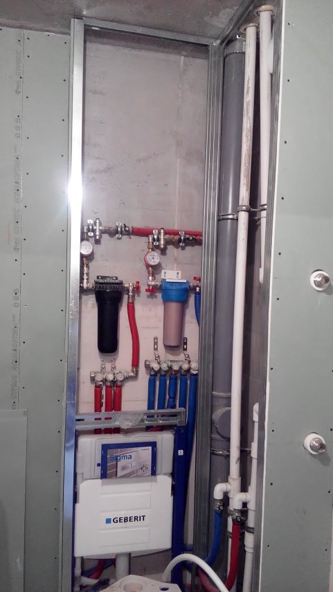

@Дмитрий 78 классно как сделано, аккуратненько. Ваши работы? Меня отговорили от Титанова, теперь жалею. Но промывной фильтр вроде удобнее. Менять не надо картриджи, расходов нет. Промыть раз в год в лимонке.
Мои, чьи же еще? Титанов помельче промывного будет. Одного промывного недостаточно.

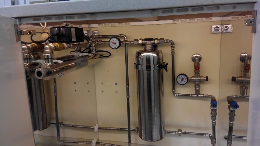

@Дмитрий 78 сказали, места нету. Дорогой, а толку от него столько же, как от Tim. Но железо не самая главная беда в городской квартире. Мне бы от кальция избавиться. Что посоветуете? Без сменных картриджей никак не обойтись? не люблю я расходники. Лишние деньги и хлопоты.
@Дмитрий 78 да, и еще эти орлы привезли мне 3/4, хотя и по телефону, и у курьера я уточняла - это 1/2? Да, говорит, только купите. Видать, не покупает никто. За такую цену могли бы себя вести более цивилизованно. А 3/4 на 1/2 с переходниками - это лишний риск засора, и давление падает, люди пишут, что вообще вода может не идти. Ну куда это годиццца?!!! Отзывов в инете на них отрицательных много. Цена в небесах, а даже крепеж в комплекте не предусмотрен. Даже у самых дешевых китайских вещей всегда полный комплект для использования.
У 3/4 ресурс больше. Переходы если соединения нормально сделаны на результат не влияют. Единственным минусом можно считать чуть больший размер с учетом переходников.
С кальцием сложнее. Для достижения нужного результата места требуется значительно больше. Многоступенчатая очистка применяется, или ионообменные фильтры ставятся. И тот и другой вариант достаточно много места требует и обслуживания.
