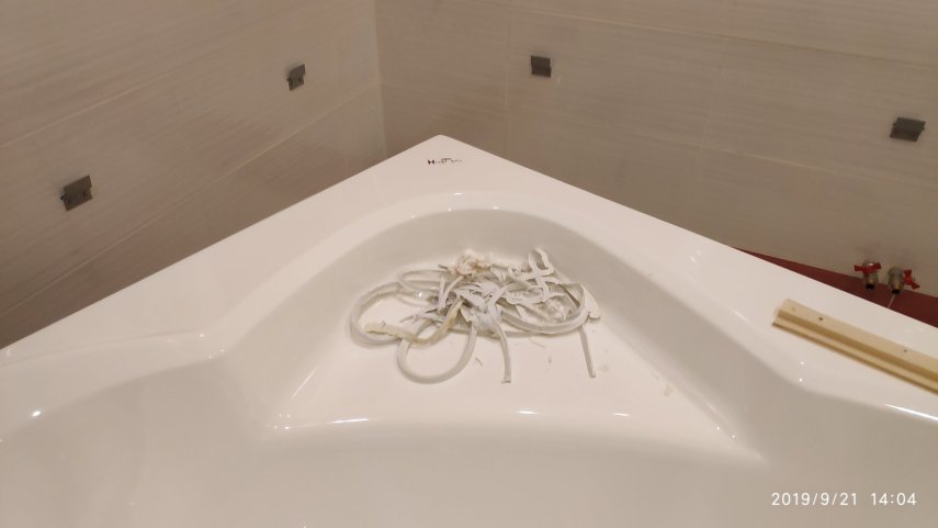

Доброго времени суток, может кто подскажет советом, как поступить правильно.
Проблема следующая- решил поменять бордюрную ленту на ванной ( пошел грибок на ней) на простой шов из герметика, купил санитарный, все как положено, нанес, сбрызнул мыльным раствором, выровнял шпателем, все красиво, но через час по центру ванный образовывалось отслоение, думаю ну может я косолапый, убрал герметик на следующий день, посмотрел интернет, пару раз встречал совет набрать хотя бы пол ванной что бы она «расправилась», так и сделал, нанес полностью новый герметик. И нифига, опять отслоение в этом месте.
Плюнул, решил купить плинтус специальный, тоже для ванной, наклеил на герметик (новый герметик, тоже санитарный для ванной) , и опять , только в этом месте плинтус отклеивается. Получается ванна «гуляет»
как быть?

Если край ванны не входит в паз (жёлоб) в стене, то попробуйте в середине ванны установить дополнительные ножки или уложить пару-тройку кирпичей под дно. Сам я заменил бордюрную ленту на герметик лет 10 назад по инструкции наших форумчан и рад.(но меняю герметик каждые 3-4 года)
Появятся профи может что поумнее посоветуют.

Ванна из какого материала?
Акрил

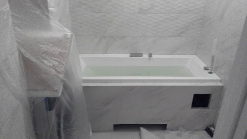

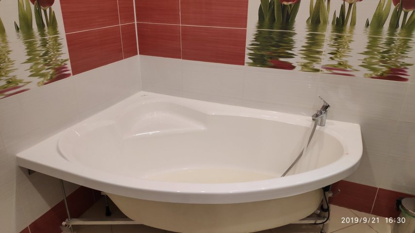

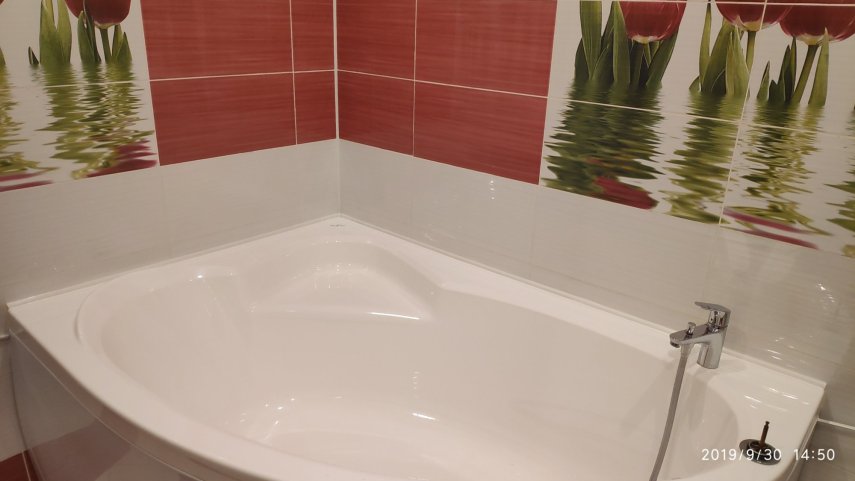

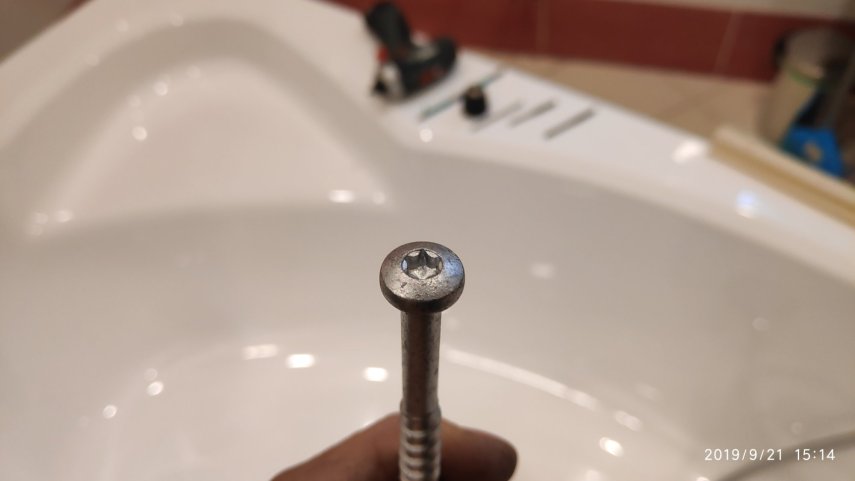

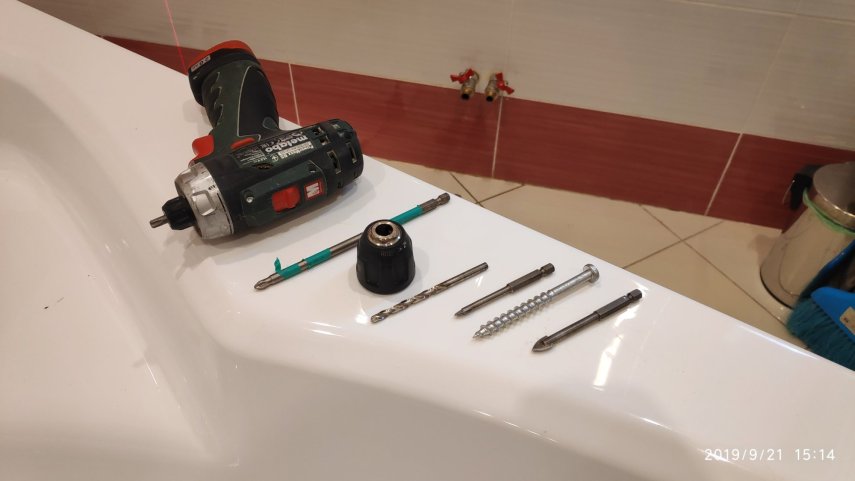

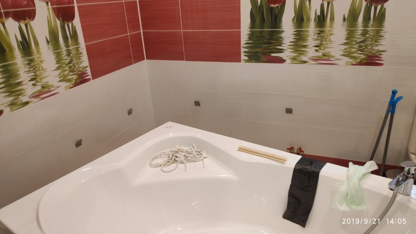

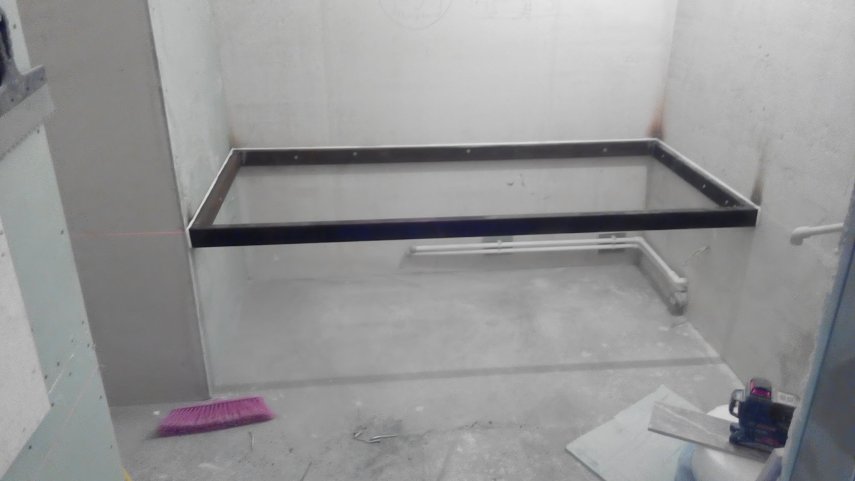

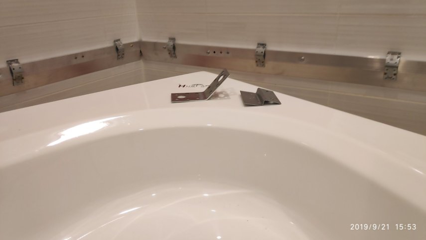

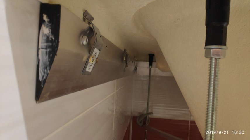

Возможно установлена не правильно. По периметру примыкания к стенам сплошная опора должна быть под ванной смонтирована. На период полимеризации герметика ванна должна водой заполняться .

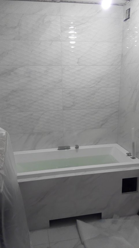

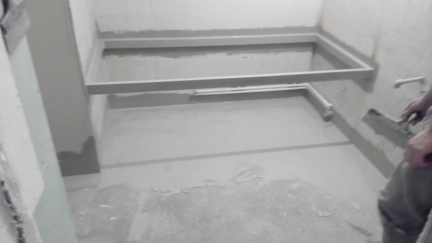

На фото процесс монтажа акриловой ванны.

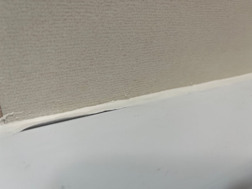

Хотя, судя по вашему фото похоже на недостаточное обезжиривание поверхности перед герметизацией. Но подвижность края ванны в этом месте все равно имеет смысл проверить.
Странно. Ванная же не гуляет вверх вниз на несколько сантиметров. Я к тому, что санитарный герметит может растягиваться. И если есть подвижки несколько миллиметров, то он должен держаться. Другое дело, что плохая адгезия с акриловой ванной. Попробуйте пройти периметр мелкой наждачкой, чтобы улучшить адгезию и еще раз обезжирить.
