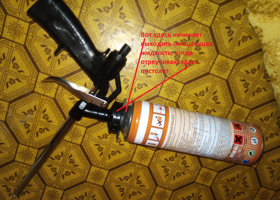

Здравствуйте. Пытаюсь открутить пистолет от баллона очистителя пены, при этом начинается шипение, баллон сильно охлаждается и очищающая жидкость льется наружу через крышку пистолета, где он накручивается. Подскажите как правильно снять или я все правильно делаю?
баллон
Решительно откручивание и все. Для страховки можно на улицу выйти, особенно, если в помещении уже отделка есть.
Но это именно очиститель пены, можно откручивать точно?
А если решительно открутить, держа баллон дном вниз, то выйдет немного газа, но про этом ничего не брызнет.

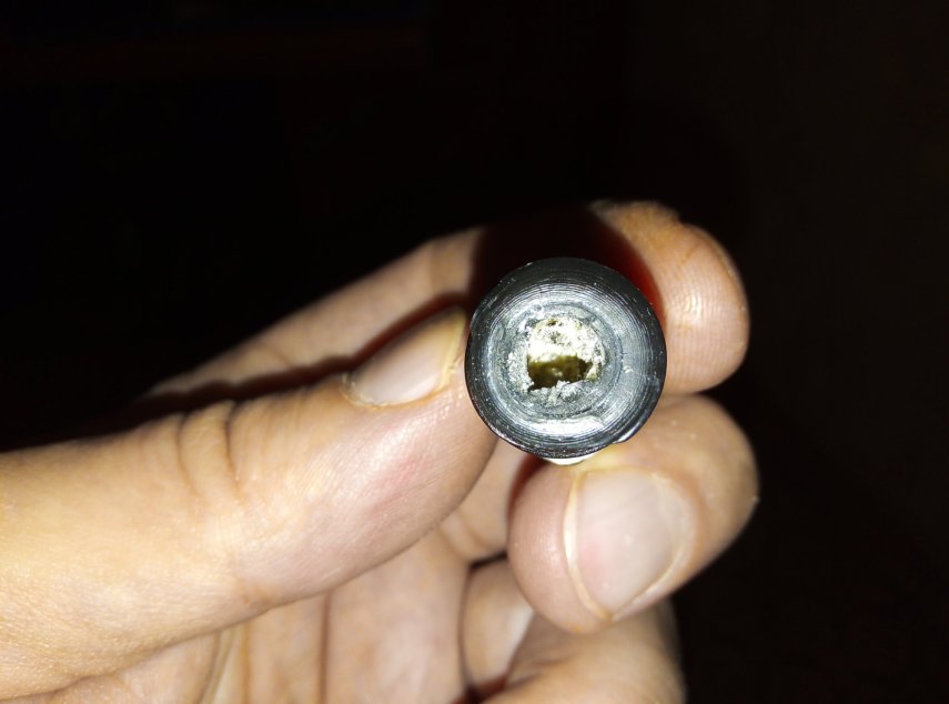

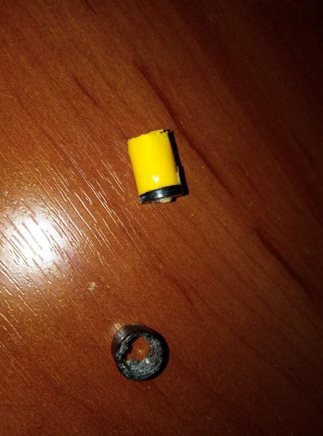

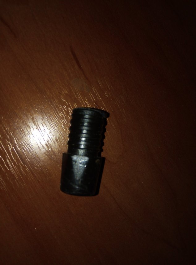

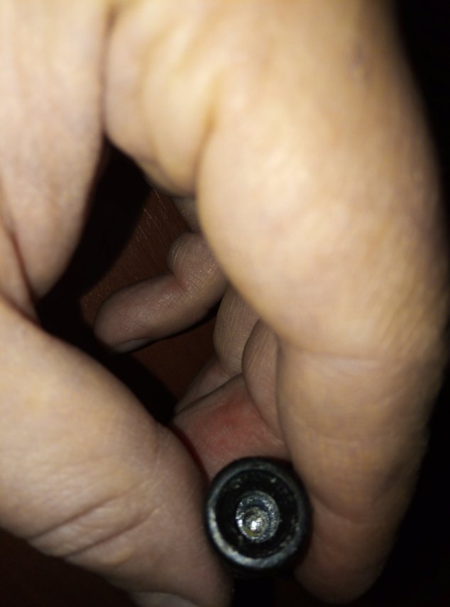

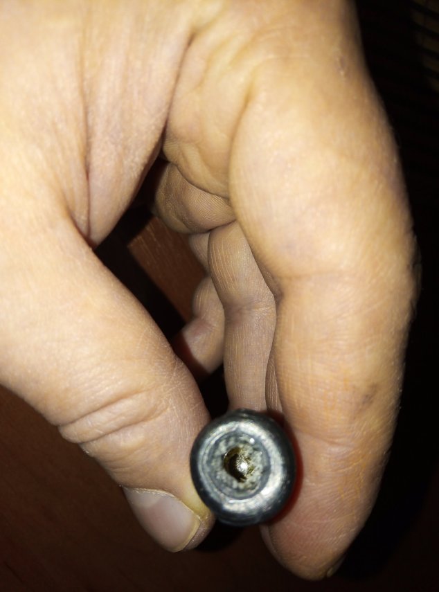

Еще вопрос - у меня на одном пистолете как раз долго держал его на баллоне, но сверху баллона. Он забился, все вроде прочистил кроме этой детали - клапана - не пойму как он работает. Подскажите на картинках (прикреплены) как он работает и как его проверить.

можно ли его как то проверить и можно ли его как то прочистить - чистил все детали растворителем.
