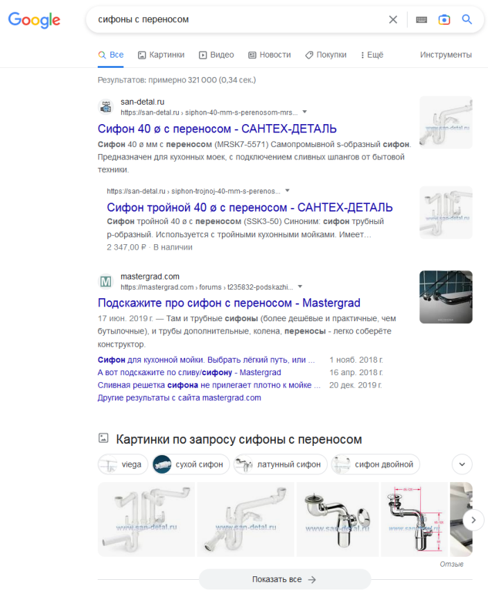

а что это такое - сифоны с переносом? Мне бы картиночку. Мое решение мне уже не нравится. Потому что гидрозатвор внизу, а все, что выше. будет вонять. Нафига тогда гидрозатвор.
Clipboard01
