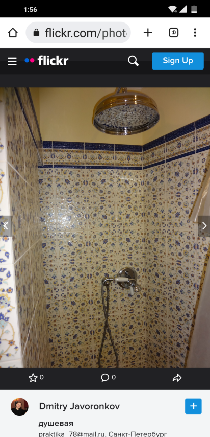

К сожалению, фото нижней части утеряно вместе с винчестером на прежнем компе. Это душевая с трапом в полу без порога вообще. На входе только занавеска чуть позже появилась.

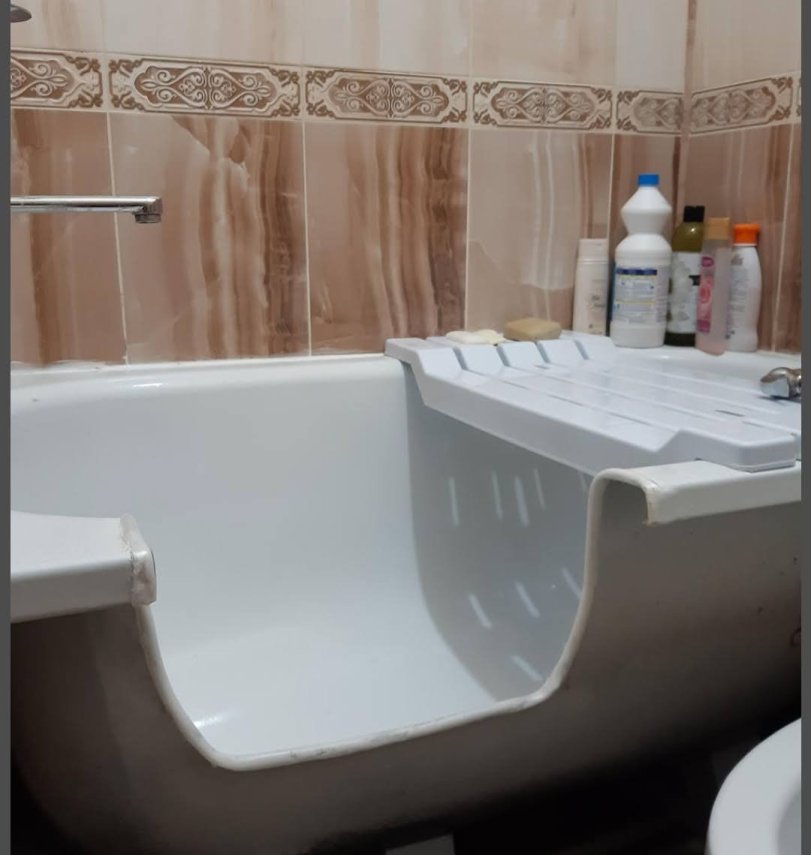

Может пока нет смысла менять ванну, а только усовершенствовать старую под задачи промывки пожилого человека с ограниченными физическими возможностями ? На первом фото по моей рекомендации владелец просто вырезал борт ванны и на кромку одел защиту. Либо второй вариант, на следующем фото.

@Technik-san Ну у меня с инвалидным креслом тоже так и получится. Это специальное кресло - для ванн, оно опускается и поднимается. Поэтому резать ванну не надо. И ручки тоже не надо. Но это не решает проблему. Во всех трех случаях чел замерзнет и схватит воспаление легких. Если только костер в ванной развести. Плюс мыте и ванная процедура - это очень разные вещи.

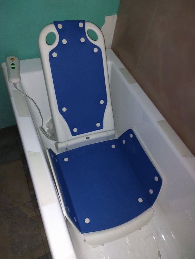

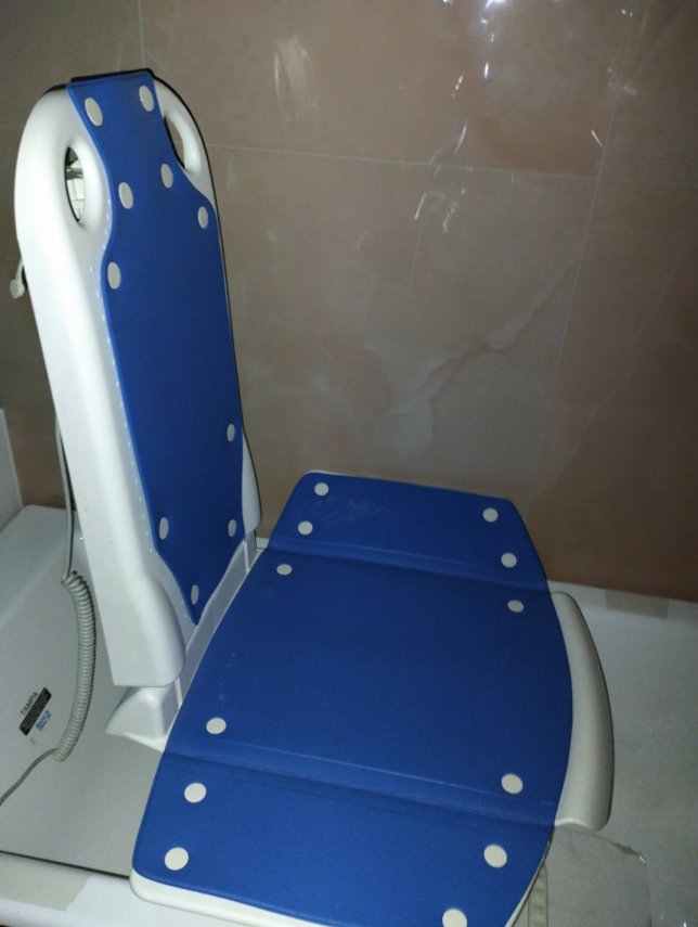

Для бабули покупаю все на orteka.ru и доброта.ру. Хорошие сайты. Вот второе фото - поднятое, чел садится, или его удобно пересадить, Потом на пульт жмешь, и оно опускается - 1 фото. Но кажись таких там уже нет. Но наверное, где-то в Москве есть. Или через соседние страны можно достать.

@Дмитрий 78 оно снизу все прорезиненное. Выдерживает до 140 кг. Надо же, даже в лилипутскую ванну влезло. Но только в лилипутской ванной все равно даже в опущенном состоянии чел будет не в воде, вода тока ноги покроет.
