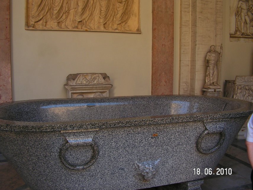

Ну если из будет из цельного куска мрамора, то прослужит очень долго :laugh: Экземпляр примечен в одном из залов дворца Ватикана.
PICT0602

Это гранит. Мрамор мягче, легко царапается в отличие от гранита.
А может и мрамор Стоит во дворце. Никто царапать не собирается.

Может и мрамор, но выглядит как гранит :)
Полностью согласен. Но в Италии ,где Евгений "раскопал" эту ванну возможно была "записка" что это мрамор. И в ташкентском метро много станций из мрамора. Потолки, стены, лестницы Каких только цветов-расцветок там нет Хотя таких скромных как плагиогранит вроде не видел.😊
Насчет мрамора утверждать не буду, вполне возможно что и гранит, но, главное, что из цельного куска.:)
