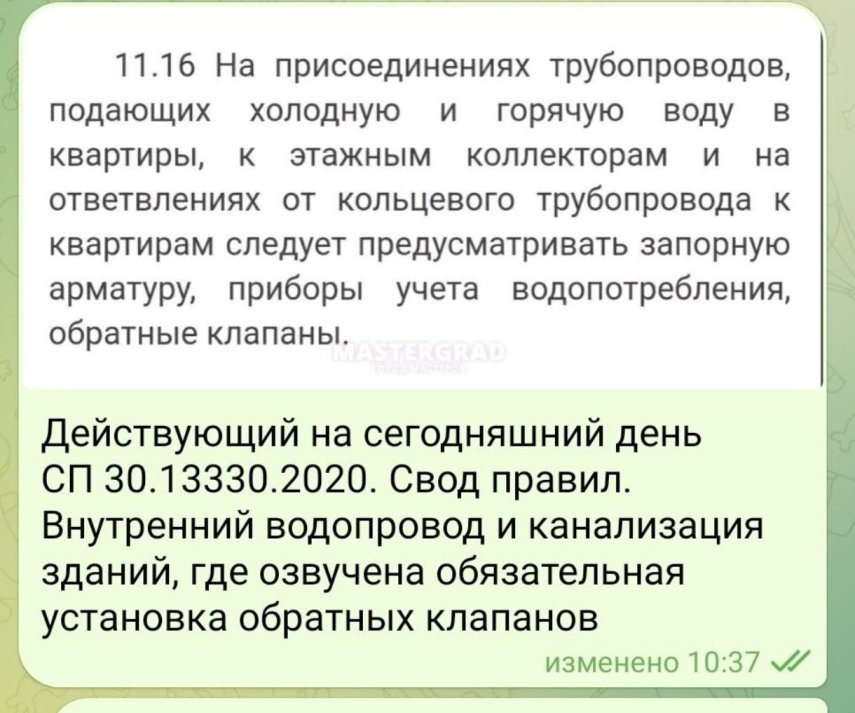

P/S . Обратные клапаны (далее ОК) ставят в квартире для исключения подмеса (перетока гор.воды в трассы холодной и наоборот при большой разнице давления) на таких приборах, как встраиваемые либо обычные наружные смесители с термостатом для ванны или для душ.кабины, как смесители для гиг.душа, водонагреватели. И ОК ставят на вводе воды в квартиру, после счетчиков-водомеров.
На гигдуш клапана нужны. Так как при закрытии лейки и оставлении открытого смесителя возможен переток. То же самое и термостатическим смесителем, там так же, при закрытии воды на выходе вода может перетекать между входами через термостатический картридж.
На "обычный смеситель" не надо. Как и на "обычный смеситель раковины".

Тут дело не в ОК, а в вашей УК и настройках дома.
Обычно днем и утром надо ждать, т.к. водоразбор слабый в доме и вода остывает, а рано утром когда собираются на работу и к вечеру когда все приходят домой, как правило сразу идет горячая. К ночи ближе ситуация повторяется. Есть определенные нормативы по давлению в ХВС и ГВС и им УК должно соответствовать, чтобы допустим включая горячую воду через определенное время шла горячая вода, а не еле теплая и приходилось ее какое то время сливать. Т.е. это не в вашей квартире делается.
Также ОК достаточно ставить на входе стояка и все, а чтобы давление в стояках было не завышенным, опять же УК должны отрегулировать это и ввести в норму, а на всякий случай ставят еще редукторы давления в квартире на входе у обоих выходов и регулируют согласно нормативу. Но их надо переодически обслуживать, что мембранные, что пружинные.
У гиг.душа там схема организации такая, что бывает иногда передавливает холодную поэтому он там нужен, также и у водонагревателя. Когда со смесителями однорычажными, если у них механизм в картридже стерся уже и идет небольшое передавливание, то обычно меняют картридж и все.
Но опять же от этого спасает в основном один ОК на входе в квартиру а не для каждого смесителя за исключением там, где он нужен по схеме. Это у вас очень дорого выйдет каждому смесителю по ОК)) и как вам правильно выше ответили может дать обратный эффект.
