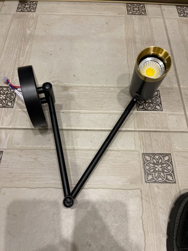

как сделать так чтобы колено светильника раздвигалось с усилием и фиксировалось не только в горизонтальном, но и в вертикальном положении?
дело в том что светильник предназначен для маневров в горизонте и совсем не держится если поставить вертикально.
подскажите, какие варианты??

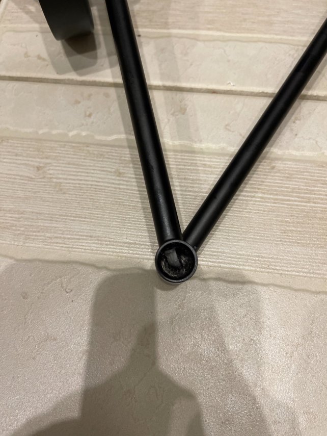

1. Мало информации - фото сочленений со всех сторон (оптимально - разобрать сочленения, или разобраться со способом их крепежа)
2. Сделать фиксацию конечно можно, но это будет скорее всего некрасиво и не надёжно при частом изменении положения лампы. Лучше будет купить сразу подходящую.
https://yandex.ru/image...&from=tabbar
Трубку чуть большего диаметра сверху одеть чтобы имела возможность перемещаться и опорное приспособление на нижнем колене поставить, чтобы трубка фиксировалась серединой на шарнире.
Можно трубку с продольным двусторонним разрезом до половины длины с нижней части чтобы в прорезь заходила шайба на шарнире. Она и будет опорой.
