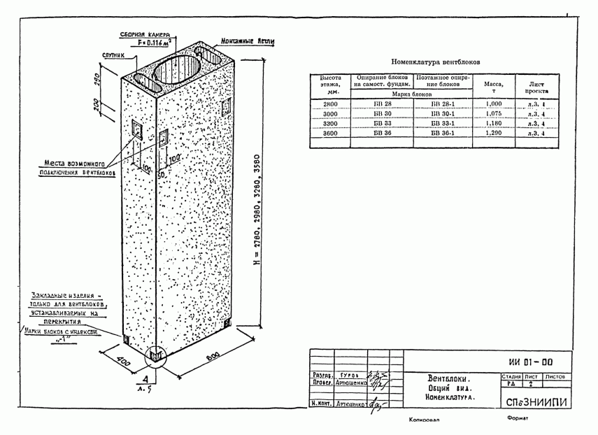

Делаю ремонт в панельной девятиэтажке серии 1p-303-16 (с сантехкабинами).
Сантехкабину снёс. За ней располагается вентбок, который, так же, идёт и рядом, на кухне (скорее всего это два разных вентблока рядом).
В какой из этих трёх каналов можно врезаться, например, с кухонной вытяжкой?
Какой вообще принцип действия этих трёх воздухотоков?
Первый этаж.
Заранее спасибо!
Квартиры подключаются с разных сторон поочередно во вспомогательные (спутники) вентканалы по бокам. От каждой квартиры спутник идёт на 2 этажа вверх (до входа спутника следующей квартиры на ту же сторону, под которым в данном спутнике стоит заглушка) и в пролом (сделанный под заглушкой) между данным спутником и главным воздух идёт в главный. Надо посмотреть зеркалом или телефоном, в какой стороне у вас заглушка почти сразу под входом (под потолком) - та сторона и ваша.
Кухонную вытяжку в вентканал врезать вообще-то нельзя (кроме проектов домов, где вход для таковой прямо предусмотрен; в советское время таких не было). Только на улицу или рециркуляционную. Слишком большой у неё поток, обычные каналы не справляются и происходит вот что:
1) они (поскольку рассчитаны на потоки не более 30-60 м3/ч) своим аэродинамическим сопротивлением давят этот поток, и никаких паспортных 400-600 м3/ч у вытяжки не будет, будет вдвое меньше;
2) из-за перепада давлений при включении вытяжки "опрокидывается тяга" у соседей и получается "война моторов", когда соседи подключившего вытяжку вынуждены обонять запахи его готовки.
Для врезки предназначены крайние узкие карманы. Не вздумайте вскрывать средний магистральный канал

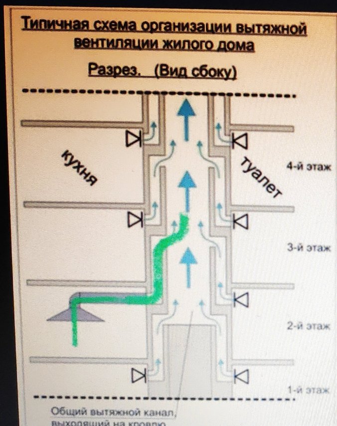

бред. Не на два этажа, а на пару метров. Подключаться можно к любой стороне. Нельзя врезаться в главную магистраль - иначе в вашу квартиру пойдут все запахи со всех нижних этажей. В случае первого этажа теоретически вредных последствий у вас быть не должно, если только вентканал до подвала не спускается. Но, опять же, теоретически, хоть и маловероятно, эта врезка когда-нибудь может вскрыться по неудачному стечению обстоятельств и тогда вас принудят все вернуть в исходное состояние. Отсюда вывод - зачем жить под дамокловым мечом, если можно сразу сделать все как положено и жить спокойно?

Спасибо! Как при такой схеме ко мне могут попадать запахи с верхних этажей (предположительно со второго)?
Если вы на первом, то вентиляция в доме сильно не в порядке. Если зимой обратная тяга даже на первом. Может, трубу не чистили уже 70 лет, с тех пор, как Сталин умер?
Обратная тяга. Бывают ошибки проектирования или исполнения. При определенном направлении ветра на крыше возле выхода вентканала возникает зона повышенного давления и воздух по каналу движется обратно в квартиры.
Cуществуют ли обратные клапаны которые продавит не вентилятор а обычный поток воздуха из санузла? Так можно бы было закрыть поступления воздуха из вентканала.
Любой клапан работает следующим образом. Когда давление внутри квартиры больше давления в вентканале - клапан окрывается. Если давление в вентканале выравнивается, или становится выше чем в квартире - клапан закрывается.
