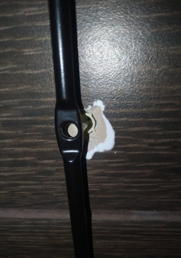

Доброго времени суток! Вешал сегодня в душе полочку и перфоратором немного сколол плитку покруг отверстия (делал это все впервые). Подскажите, пожалуйста, чем лучше такое исправить и насколько вообще плохо попадание воды в такое место?

купите большую шайбу декоративную, такие к примеру ставят на полотенцесушители. Мы их почему то называем отражатели.
Цвет можете сами накрасить, есть краски баллончики. А внутри скола силиконом замажте

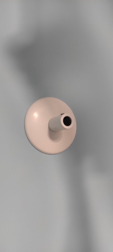

IMG_20230201_091102
в следующий раз плитку сверлите сверлом по кафелю , не в ударном режиме, а стену уже буром. Хотя чаще всего это же сверло хорошосверлит и стену
Или эпоксидной с колером заделайте, или затиркой и лаком глянец добавьте.
