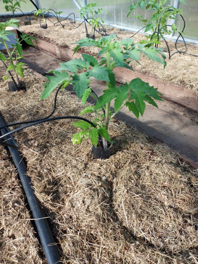

Так и не сделал себе капельный полив ,хотя прочитал про него много .Как я понял делают такой те, кто не может находится постоянно на участке и те ,у кого напряг с водой Слыхал что до сих пор возят воду для полива во флягах Капельный полив и мульча спасают от недостатка влаги. Вроде растения надо сажать около готовых дырок в трубе или ленте Но и дырки проколоть-просверлить в нужных местах не проблема. Ну и заплавить -заклеить ненужные тоже наверное просто. ПНД труб уже с дырками приготовил много ,но смонтировать всё правильно не получается. Более 60 грядок 3 м на 1 метр и высотой 15 см Разные растения, разный режим полива Каждый год меняю культуры местами Между грядками грубо говоря по 1 м. Это не две стометровые грядки обеспечить капельным поливом .Но я живу летом на даче, мне проще.
