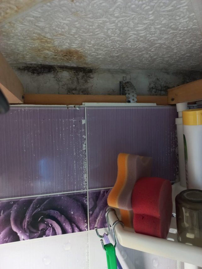

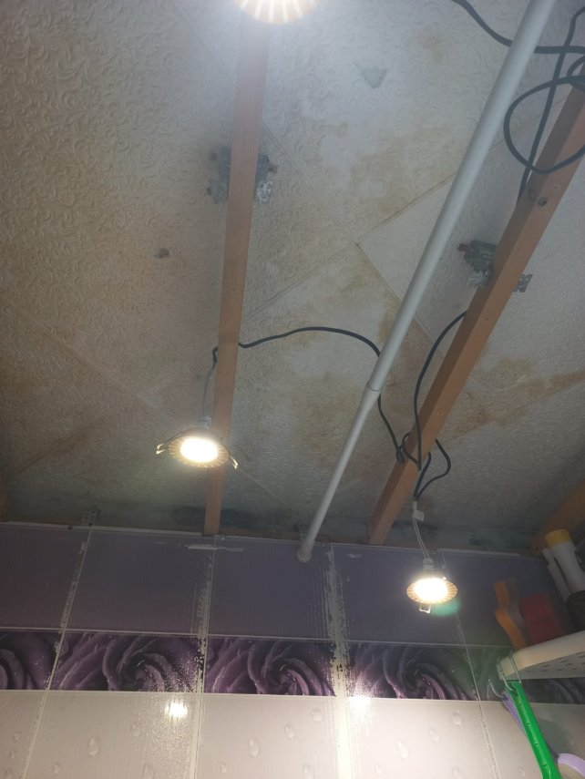

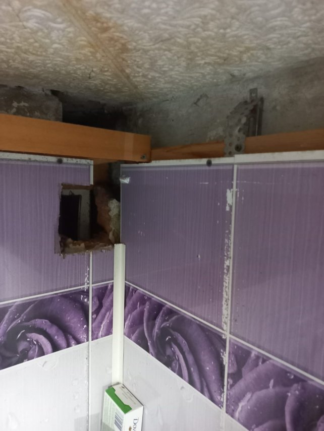

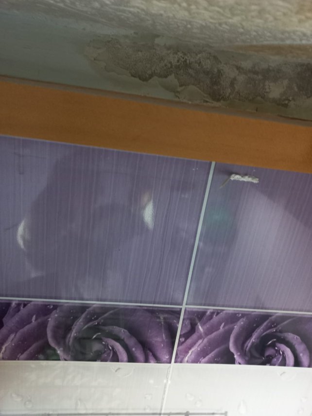

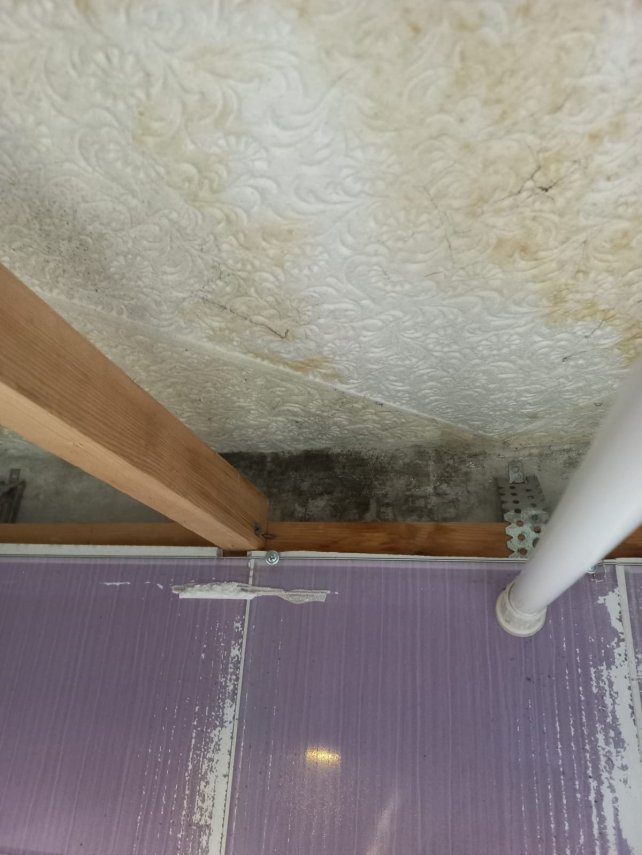

Добрый день. Летом планирую делать ремонт в ванной сам. С учётом что ни разу не клал плитку и не ровнял стены, но очень интересно сделать это самому. На данный момент в ванной пвх панель и под ними маслянная краска, которая прекрасно цветёт. Планирую заказать в два слоя гидроизоляции все стены и потолк + пол.
В связи с этим возникли следующие вопросы, ответ на которые я не смог найти в интернете (кроме как рекламы какой-то определенной продукции):
1- Зимой промерзает стена которая граничит с лестничной площадкой (домофона нет и гуляет ветер, в -40 стена сильно промерзает) и вследствие этого потеет и появляется плесень и грибок. Стоит ли утеплять стену которая выходит на площадку, чтобы не отпала штукатурка и плитка? Если делать, то делать внутри или снаружи? Стоит ли под теплоизоляцией делать гидроизоляцию?
2- Делать гидроизоляцию под штукатурка и под плитку или только под плитку (вентиляция плохая, а из-за разницы температуры внутри и на стенах появляется конденстат)?
3- Стоит ли делать гидроизоляцию потолка, пч очень часто топят соседи, а на мои претензии они говорят, что у них всё сухо?
4- Можно ли класть плитку на гидроизоляцию? Потому что видел какие листами она от стены отходит.
5- В какой момент стоит прокладывать питающий кабель тёплого пола до наливного пола или уже в самом наливном?
Заранее большое спасибо. Надеюсь на понимание. В теме совсем не разбираюсь, но искренне пытаюсь это сдалать.
Мне кажется более правильно заняться утеплением подъезда совместно с коллегами по несчастью (подозреваю что не вы один в такой ситуации).
Если никак не получается через УК (что странно), скинуться всем подъездом на нормальную дверь с домофоном + потом обслуживание 25 р в месяц.
Утепление же правильно делать снаружи.
вентиляция плохая
тоже вопрос решаемый - принудительная вытяжка + естественный приток.
Это сложный вопрос. Оптимальный вариант доходчиво и убедительно переговорить с соседями по поводу выяснения причины затоплений и устранения его в будущем. Удержать воду над собой не реально.
В гидроизоляции не силён, но во-первых гидра бывает разного типа, и во-вторых на неё плитку укладывают и если правильно, ничего не отваливается.
Вы хотите иметь в ванной цементный пол?
Обычно укладывают плитку.
Под неё наливной пол не нужен.
Технология укладки тёплого пола имеет варианты - можно сделать по-разному.
