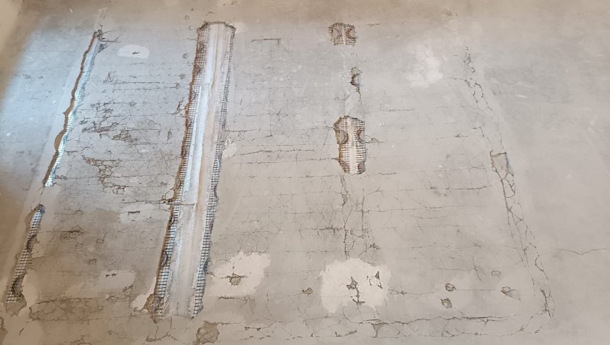

Потресканную стяжку залили наливным полом и он тоже потрескался
Перейти к решению Решено Lehakroha,
Добрый день. Вот в таком ужасном состоянии у нас была стяжка. Как нам объяснили очень тонкий слой над теплым полом ( под полом ещё подложка), поэтому стяжка вся рассыпалась. Уже другие рабочие почистили поверхность насколько это возможно, хотя я была согласна снять совсем теплый пол и залить снова, но они убедили что все можно исправить наливным полом. Также ещё укрепили сеткой, но наливной пол высох и в этом же месте небольшие трещинки. Будем класть ламинат, нам говорят, что все будет нормально, но я не уверена. Очень нужен профессиональный совет.

В принципе для ламината трещины не критичны. Он никуда не денется. Вот, если бы плитку клали, тогда да.
Почему вы решили на теплый пол класть ламинат? На сколько я знаю, лучше этого не делать.
В инструкции к тёплому полу указано что его можно положить под ламинат и ламинат мы выбрали, который можно положить на теплый пол
с виду такое не лечат а меняют
Есть специальный теплый пол под ламинат
сбить все, а потом пол можно сделать термовайтом, он не трескается даже если минимум положен, 30 мм, сверху стяжка и на этом всем лежит ламинат.
