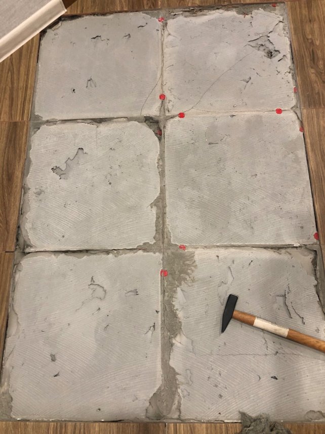

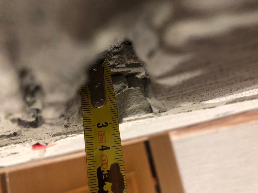

Здравствуйте. Подскажите пожалуйста, как быть с полом. Мастера положили плитку в коридоре без стяжки на клей слоем 3 см. Почти сразу плитка стала стучать, потом отлетела. Все мастера приходят, разворачиваются и уходят. Говорят не получится отремонтировать. Плитка переходит в кухню. (В кухне делали выравнивание пола, там все хорошо лежит.) Обрезать ее у кухни не могут, чтобы сделать переход в линолеум. А снова положить эту плитку не смогут, потому что говорят сломают при демонтаже.(данной плитки больше нет) Можно ли снять по центру комнаты все шатающиеся плитки, клей и залить в этот промежуток стяжку, а на нее уже приклеить плитку заново. Говорят, что нужно снимать всю плитку и заливать весь пол. Но тогда надо снимать все доборы с дверей, а устанавливать их снова дорого. Можно ли по периметру плитку не трогать, а только по центру.

Можно клей на основе мс-полимера или полиуретана используйте
Либо клей сначала сбить.
Чушь говорят. Просто связываться не хотят: работа кропотливая, 1 днём не обойдёшься; даже неполный день - считай день потерян. А попросить адекватную сумму, чтобы что-то заработать - не поворачивается язык.
Сам раствор, где плитка отскочила щёлкает? Если он хорошо держится, то можно выполнить тонкослойный монтаж на такие клеи, которые допускают тонкий клеевой шов. Если не держится - прорезаешь аккуратно слой раствора до основания и сбиваешь. Если не прорезать, то обязательно подцепишь соседние участки. Всё что близко к целой плитке - отбивается вручную, т.к. перфоратор обязательно соскочит и расколет кромку хорошей плитки.
Потом делаешь шаблон необходимой глубины, из расчёта толщины плитки и клея и заполняешь цементной смесью (с хорошей адгезией), просушиваешь дня три и выкладываешь плитку.
Инструменты: болгарка с алмазным диском и пылеотводом, реноватор с насадкой по камню, зубило с молотком и перфоратор.
Если не получается очистить плитку механически, замочите с не очень сильной кислотой (лимонная и щавелевая лучше, т.к. нелетучие, уксусная похуже, серная вовсе не пойдёт, т.к. гипс малорастворим). Гарантии, конечно, дать нельзя, но в основном плитка устойчива к ним,в отличие от цементных растворов.
