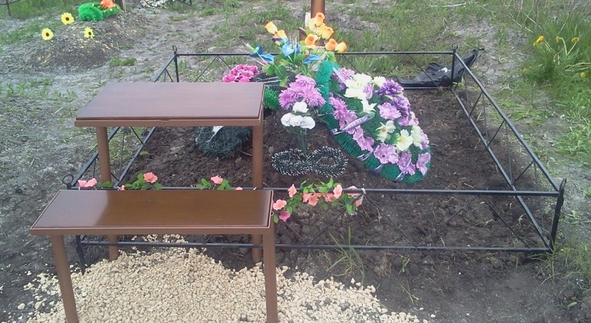

Ещё более качественный вариант - сначала покрыть фосфатирующим грунтом, а потом эмалью. У моего папы металлические обвязки скамейки и столика ,таким образом сделанные, стоят с 2016 года по сей день, в экстремальных условиях (в виду расположения всё портится в два раза быстрее - степь, солнце, ветер; осенью дожди, зимой ночью снег, а днём он тает от солнца и снова замерзает вечером.) Правда покраску я производил в гараже, поэтому получилось качественно.Foto0007.thumb.jpg.08f3f3221e0c25ee3e23ed4d3cb776ce.jpg Грунт Реофлекс 1к + молотковая эмаль Дали.
