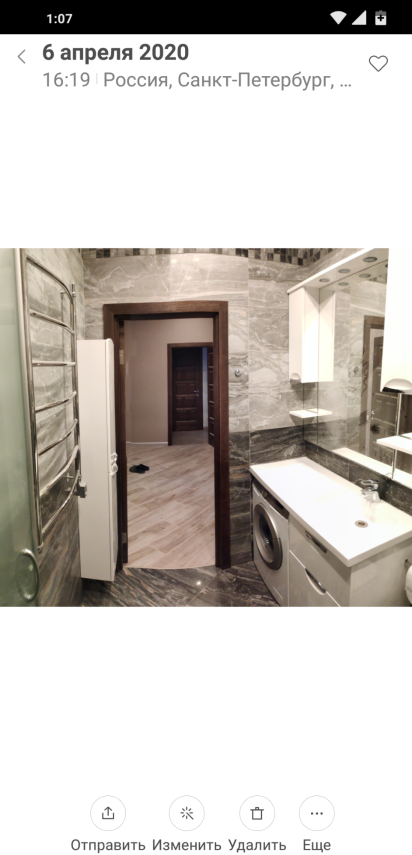

Вот эта стена создана из гипсолита. В проеме нет усилителей. Штукатурка тонкослойная по сетке. Со стороны санузла плитка. Квартира сдана в марте 2020г. До сих пор стоит, не лопается. Прочность зависит от того, как сделано. А рассыпаться может и на арматуре, и на уголках.
Screenshot_2023-04-26-01-07-31-021_com.miui.gallery
