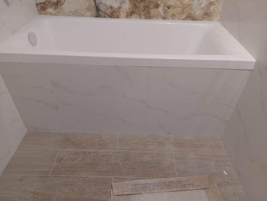

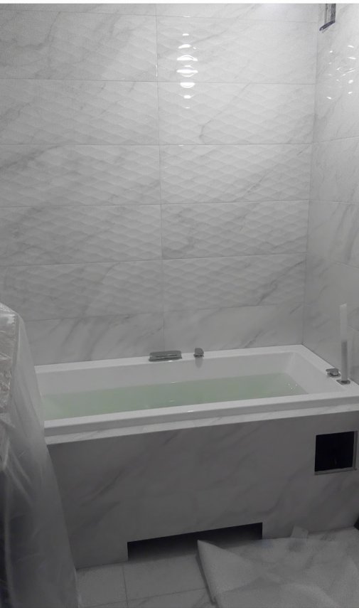

Добрый день. Прошу совета, как можно исправить ситуацию. Мы наняли бригаду мастеров, есть договор. Купили акриловую ванну Радомир Веста 150см, керамогранит 60*60 Иранского производства. В итоге получили такой экран. Есть предположение, что справа профиль или гипсокартон давит и поэтому правый край ванны стал выпирать на 3мм. Поэтому получился зазор между краем ванны и плоскостью керамогранита справа. Директор объясняет это тем, что край ванны был кривой и поверхность керамогранита также кривая. Переделывать мастер наотрез отказывается. Скажите, пожалуйста, что можно придумать в этой ситуации? Боюсь, что стандартный экран уже не поставить, так как передний край ванны уже и шлифовали, и клеили, и сейчас он реально имеет прогиб 2-3мм если приложить правило 1,5 метровое.
Может есть идеи, как это замаскировать? кроме как понять и простить...

извините за перевернутое фото, не знаю как отредактировать предыдущее сообщение

Как вариант маскировки - заклеить стык бордюрной лентой, дёшево и сердито.:)
ЗЫ. Доступа к обвязке ванны не предусмотрено? Не лучший вариант....

Для того, чтобы определиться в доле вины мастеров, нужно прямую линейку чуть длиннее плитки приложить к ванне.
Но по фото видно, что по крайней мере что-то одно из (плитка und ванна) не прямое - не видно линейного изменения свеса ванной над правой плиткой, там парабола какая-то. Вопрос в том, насколько... Часто этим керамогранит грешит. Но и доля вины мастера есть - можно было чуть ровнее состыковать...

О, спасибо, мне даже не пришло в голову. Я все думала может какой то экран готовый приколхозить поверх края ванны чтоб был.

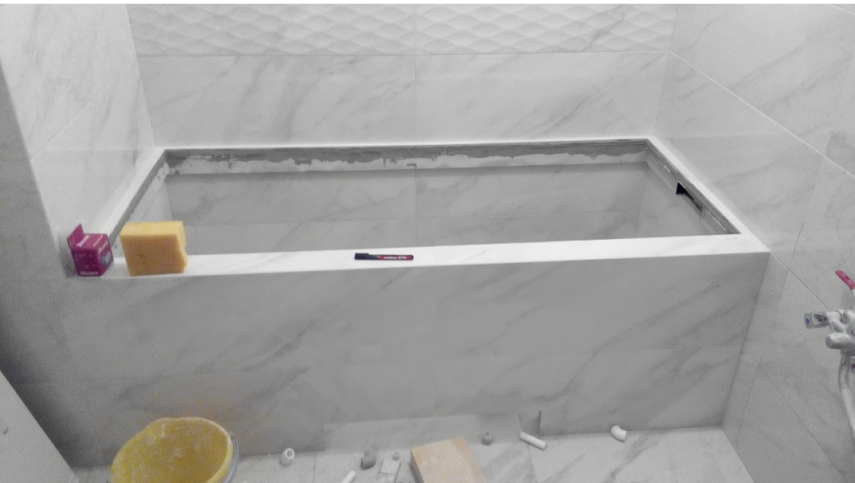

Слева полплитки на магнитах, еще не тестили правда, как открывается, сейчас оно герметиком проклеено, нужно прорезать герметик. Мастер уволился из фирмы🙈

Ну керамогранит не может на 3мм искривляться же на 20см-етровом участке. Край ванны отогнулся под давлением профиля изнутри.
Если ванна изогнутая, то она такая скорее всего м рождения. Это не редкость. Достаточно частое явление. Гораздо реже встречаются ровные геометрически ванны.
У нас в работе чугунная ванна , там нет прямых углов, с отклонение 1см , и по середине прогиб под 1см. Борт значит будет выступать по краям
В 05.05.2023 в 23:45, Александр Андреевич сказал(а):
Чушь собачья! Никаким профилем не разогнешь её на 3мм. Это ванна.
Вообще то она акриловая. Вы никогда не видели, как проседает акриловая ванна, когда ее водой наполняешь?
Поэтому вклеивается ванна в заполненном водой состоянии и ротом стоит неподвижно.

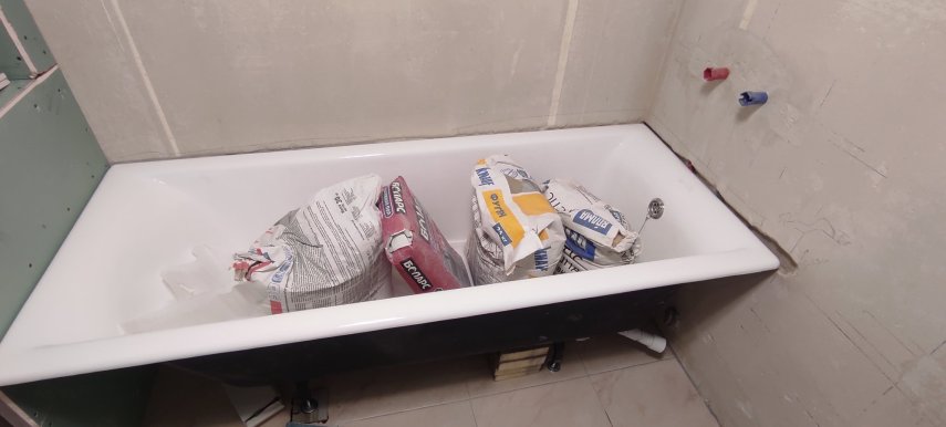

Нет возможности налить воды, можно уложить мешки со смесью

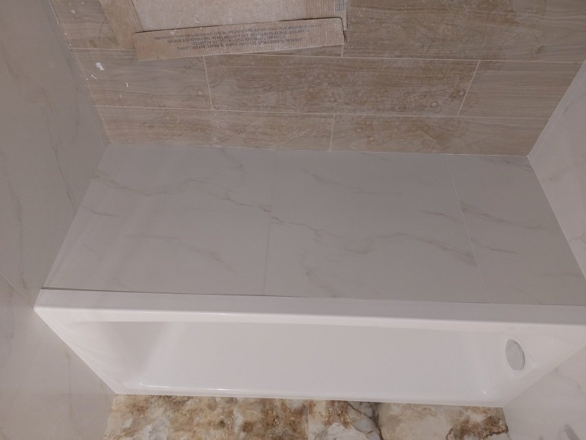

вот так, и отливка у ванны кривая , поэтому задвинули в глубь стены
IMG_20230515_174755
Но, вода лучше
