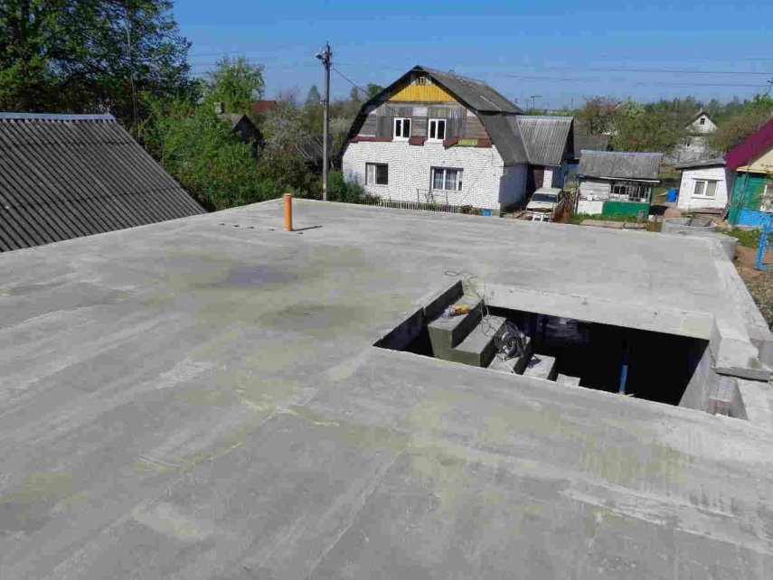

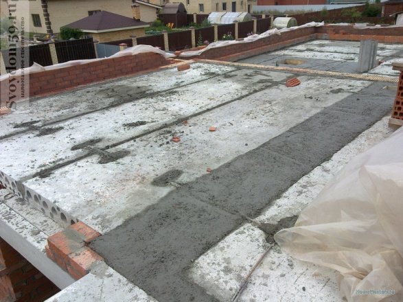

Перекрытия бывают монолитными (на месте заливается вся площадь), или сборными (плиты перекрытия). Если сборное, то стяжка обязательна, причём с развязкой рулонными материалами от перекрытия и армировкой. В противном случае в местах стыковки плит, КГ порвёт или отскочит в результате термических подвижек плит перекрытия.
Сборное kak-sdelat-mezhetazhnoe-perekrytie.jpg.2aa72be239f8848ccd3f1e3477be9a40.jpg
