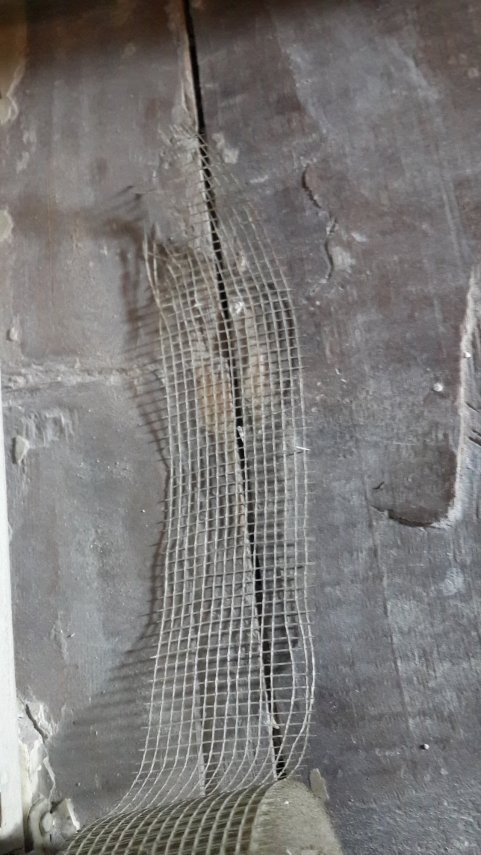

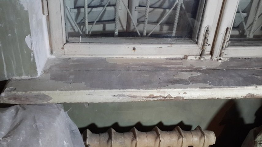

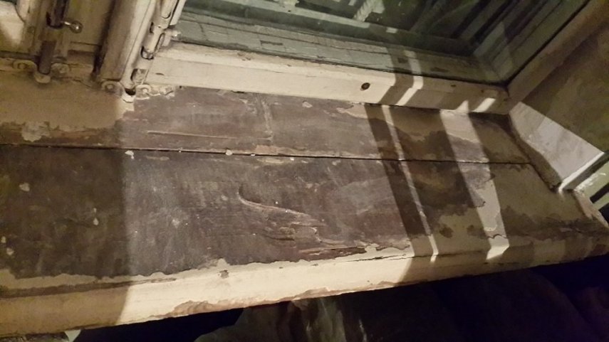

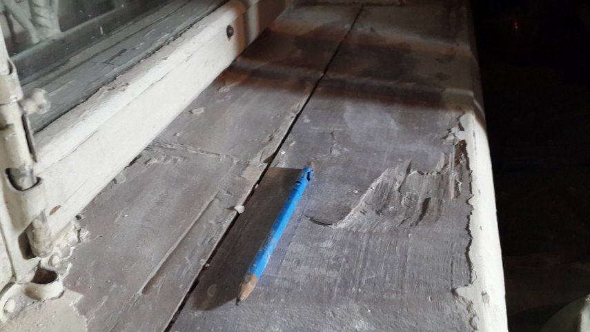

Всем доброго времени суток! В нашей квартире 56-летнего дома решил самостоятельно сделать ремонт. Раньше делал ремонт на кухне в ванной, в комнате. Опыт некоторый есть. На наемных мастеров денег нет, да и здесь наемные мастера в основном все ломают и делают капиталку с нуля, на что тоже нет денег. Да и для себя лучше делать самому, из опыта ремонта техники знаю. После всех советов со знакомыми, отчасти разбирающимися в вопросах квартирного ремонта, собственных раздумий, решил обратиться к профессионалам на форум. Подоконники в нашей квартире все состоят из двух толстых досок (почему-то не из одной), между ними имеется шов. В давние времена родня приглашала мастеров, они покрывали подоконники шпаклевкой, да и я сам 8 лет назад покрывал другой подоконник шпаклевкой (гипсовой) , потом красил. Примерно через год всё благополучно трескалось и отлетало . В этой комнате решил зачистить всё до дерева, после чего пройти шов шпаклёвкой по-дереву с наложением вдоль шва серпянки (последнее фото), но после на ум пришла идея прошпаклевать ямы и набить сверху... крагис, но, как потом аккуратно спрятать края крагиса? И вообще, покрывают ли крагисом подоконники?
Необходимо ли перед шпаклеванием промазать подоконник олифой, или же это лучше сделать после шпаклевания, чтобы олифа скрепила вместе со шпаклевкой всё. Был совет от одного из знакомы не олифить, т.к. сейчас не найти в продаже масляных красок.
Доски подоконника играют, если на крайнюю надавить. Попытался закрепить их между собой, закрутив снизу наискось три шурупа, но всё равно, доски играют.
Нужен совет профессионалов, как правильно и красиво отремонтировать этот подоконник. Спасибо заранее.

замена чем не подходит?.
Ремонт и реставрация обычно делается на демонтированом изделии, чтобы склеить, сплотить, пристрогать, зашлифовать и покрыть.
маслянная краска есть в продаже МА 115
Пустые хлопоты. Стык треснет, шпаклёвка отвалится.
Накладку из тонкой фанеры или другого листового материала по всей площади приклеить, приколотить, прикрутить. Покрасить.
И будет вам щасте :)

Вам дешевле и быстрее будет аккуратно пропилить вокруг подоконника реноватором, выдернуть его, поставить пластиковый и обмуровать стены. Поверьте, это действительно быстрее, проще, а главное НАДЁЖНЕЕ, и конечно же ДЕШЕВЛЕ, нежели делать силовое замыкание трещины путём иньекции, затем пропитывать, шпатлевать полиэфиром, грунтовать уретаном, снова шлифовать, делать развязку МС-полимером, а потом красить. Нужна куча материалов и пистолет с набором разных сопел. Лучше расшить стены, оторвать подоконник, ВЫКИНУТЬ, и поставить новый.

А вообще да - серпянка , как я понял- не поможет : несмотря на то, что наружная доска снизу прикручена шурупами саморезами (пока прикручивал - слышал треск, думал, что уже расколится одна из досок) - при надавливании на наружную доску, последняя прогибается на полмиллиметра. В этом случае наверное любая шпаклевка и даже с серпянкой отойдёт.

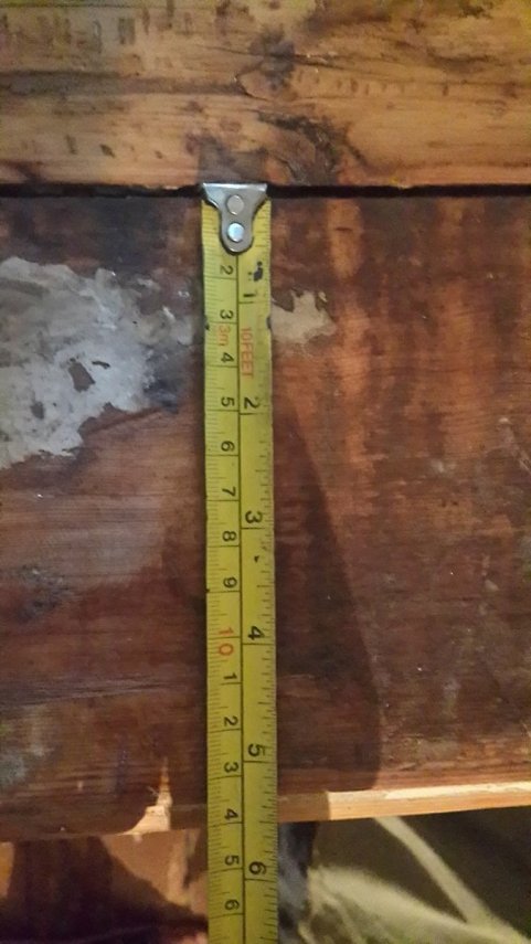

Какая длина от края подоконника до трещины и толщина?

Не слышал даже про Озот. Длина от стыка досок до края? Получается 14 см. Толщина около 3,5 см.
20230711_064438

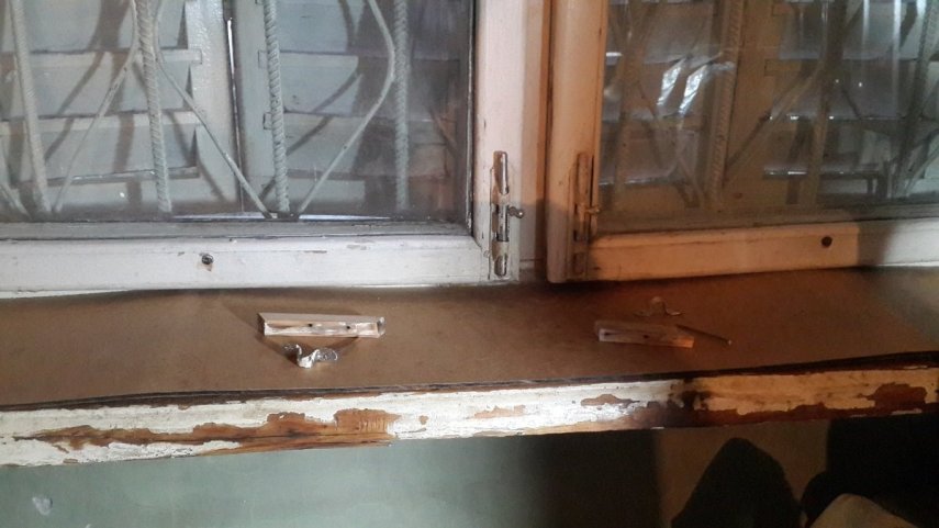

Собираюсь прибить кусок крагиса. А если сверху будет покрыт крагисом, то скорее всего сам подоконник не нужно красить. Наверное хватит и олифой покрытым оставить?
На водной основе? Эмульсий навалом: турецких, иранских, местного производства. А зачем на водной основе, разве поверх олифы водными красками покрывают? Олифа вроде подсохла, :rog:несмотря на то, что она не свежая :D
Вчера полдня ушло на вырезку и подгонку крагиса, выдергивание и подгонку кусков досок под накладки шпингалетов. Оказывается, накладки были прибиты длинными гвоздями насквозь к оконной раме. Так собирали дома в 1966-м году...
Крагис примерно будет вот так:
20230709_201529

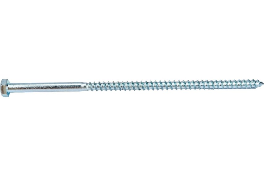

Можно было бы попробовать закрутить сантехнический болт в торец, чтобы скрепить, с предварительным высверливанием отверсия и отверстием под головку(чтобы ее утопить и замазать шпатлевкой). К примеру размер 8x200 мм или длинее.

шуруп
