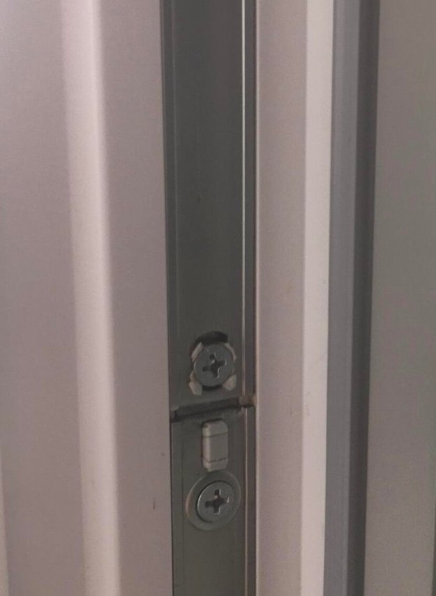

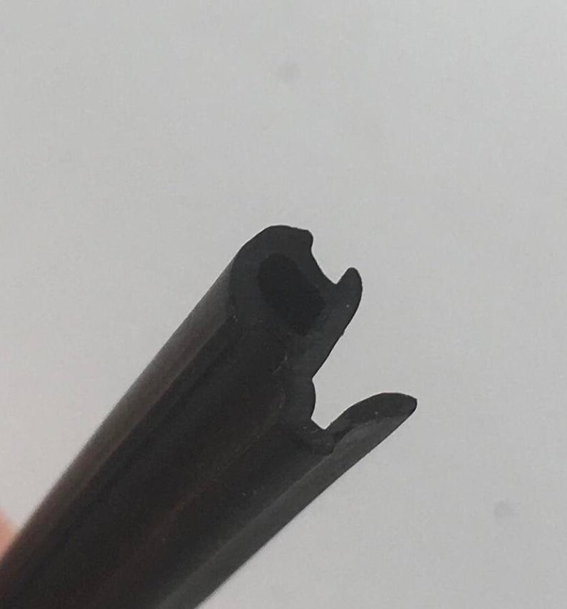

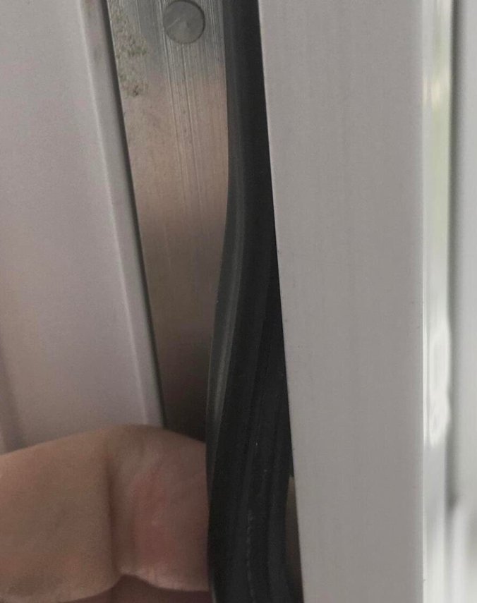

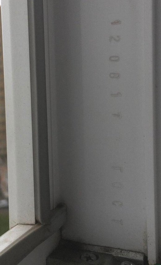

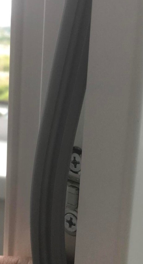

1. Окна от застройщика, 4 шт. Профиль Exprof 70мм. Пережили ремонт и то, что первое время особо за окнами не следил и не проводил профилактику, думая что поменяю позже. Но профиль оказался не плохой, когда отрегулировал грамотно и почистил все. Но пришло время, уплотнитель подустал и пора его заменить. Но не пойму какой тип уплотнителя и какой бы посоветовали?
Мне сказали это либо KBE 228 либо 227. Еще сказали, что притворное надо брать чтобы был "симперит", кто может расшифровать что это за "симперит"?
Посоветуйте какой взять на створку и раму?

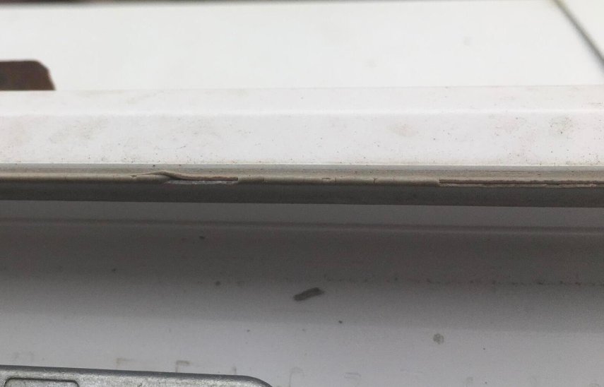

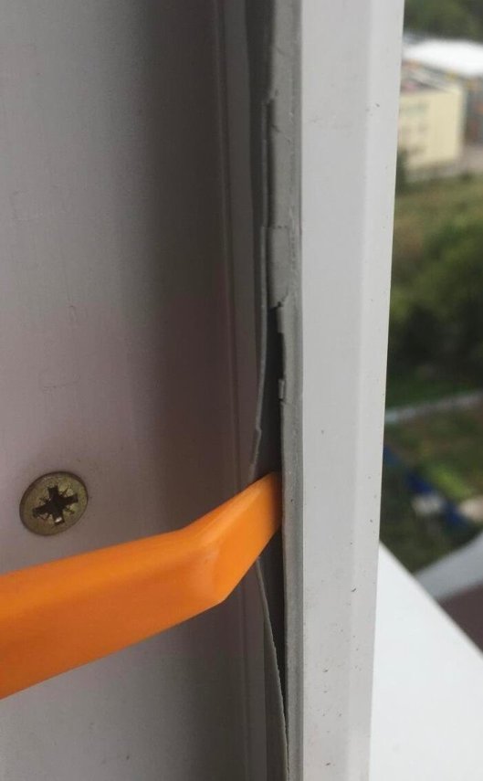

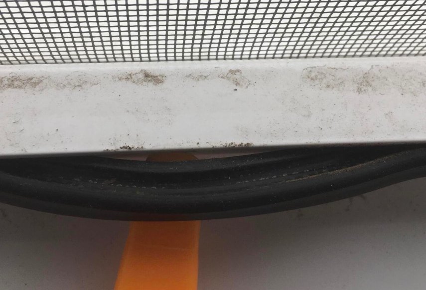

2. Два окна из профиля марки Grain, который 5 камерный. Его заказывал отдельно, типа хорошие и дорогие, как заявляли))
К самим окнам притензий нет, а вот уплотнитель на раме начал сыпаться.
Хотя за ним то, я как раз и ухаживал с самой установки и по заявлениям подрядчика, он выдерживает и ультрафиолет и широкий диапазон температур и тд и тп в течении 10 лет. В прошлом году заметил, что уплотнитель стал осыпаться.
Что интересно на створке уплотнитель живой и эластичный, а на раме высох.
Помогите определить тип уплотнителя для замены? Нужен тоже серый, чтобы не выделялся.

У Вас есть образец, можно на том же озоне найти такой же уплотнитель
@Sano Образец есть, только для первого типа. А что из себя представляют второй или какой подобный есть я так и не понял. Если я достану и отрежу у окна, то обратно то уже не воткнуть) Может, кто похожий профиль видел/знает как называется.
этих уплотнителей навалом всяких профилей, только по образцу сможете найти, так навскидку уже никто и не знает, оконные профиля разные производители напридумывали
@Sano Так и есть. Один определили, а вот второй никак. Придется срезать и по профилю искать.
Советуют если меняешь на раме, то менять и на створке, типа если только на раме заменить, пусть даже и на створке он визуально норм, то это будет не айс, так и есть?

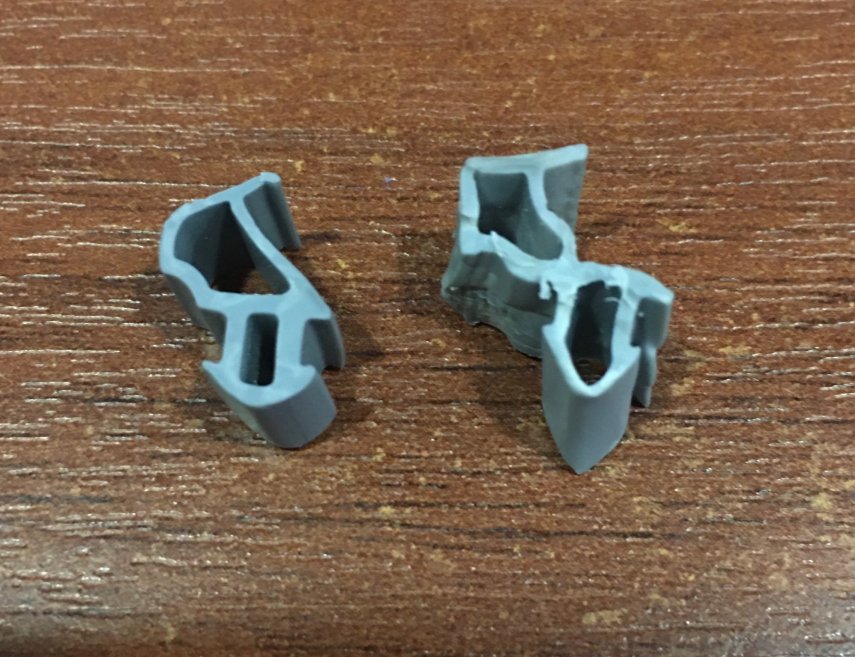

Добрый день всем. Апну тему.
Вообщем на 4х окнах я поменял уплотнитель, купил KBE 228 вместо KBE 227-го. Все поставил, все ок.
А на оставшихся двух окнах, там такой KBE 228 нормально не встает. Даже в пазиках сидит как то легко и заметно меньше оригинального. Я с края на раме подрезал чуток, там где он заходит заподлицо, не нужную часть срезал. Выкладываю фото, они по профилю разные. Замучался искать подобный, может кто узнает или имел опыт с таким? Снят с рамы, не со створки. Напомню, окно марки Grain, фурнитура там стоит roto.
Слева KBE 228, справа хз какой.

Вообщем, вопрос решен.
Разобрался я с уплотнителем для окон марки Grain. Связался с производителем, они прислали схему, комбинацию уплотнителей, что можно использовать для их окон(см. фото в приложении).
А также, раскопал на ютубе, как меняют уплотнитель в окне, где стоял такой же уплотнитель и точно также рассохся за 2-3 года. Вообщем покупать, точно такой же (его и не найдешь) смысла нет, он видимо у всех рассыхается в течение 2-3 лет, хотя у производителя написано, что служит более 10 лет. Может у кого такие же окна, пригодится.

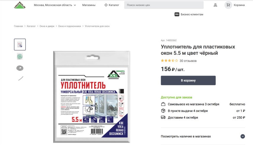

Смотри, что есть на AliExpress! Уплотнитель для пластиковых окон KBE, REHAU и их аналогов универсальный черный Створка, рама за 990 ₽ - уже со скидкой -10%
https://sl.aliexpress.ru/p?key=UayiUAS
на озоне так же есть, но видимо нужен какой то особый, китайский :beer:

Да нет камрады, яж говорю, искал 1 в 1 как на окне, оказалось, после долгих поисков и выяснений с производителем, что они тянут какой то универсальный уплотнитель ТРЕ, он уже толи не продается у нас, толи не продавался у нас, толи не продавался и они только на заводах его ставили для профилей Grain. Он еще оказался хреновым, так как не живет больше 2-3 лет. В итоге производитель прислал комбинацию уплотнителей для их окон, из которых следует, что подходят либо Шлегель либо также KBE 228 на створку/раму.
В те окна что с профилем Exproff я уже воткнул KBE 228, вот и суда его же поставлю.
Просто отписал, может кто также под Grain будет искать как с завода и чтобы зря не мучались.

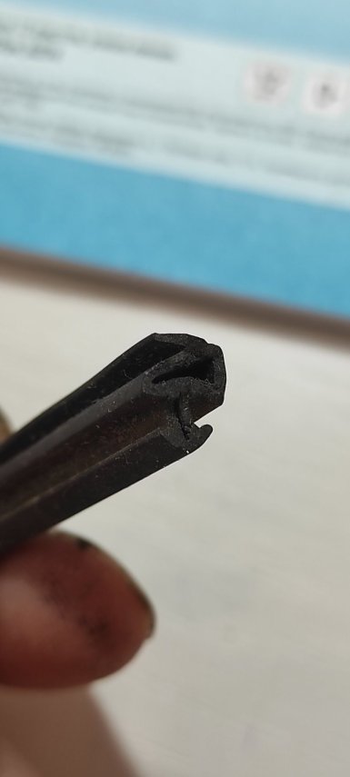

я так же недавно озадачился поиском уплотнителя, профиль пластика дверей так же хрен знает какой, весь в китайских иероглифах, уплотнитель задубел и в труху, видно не любит он наши морозы

Китайский уплотнитель я думаю не для наших морозов.
По профилю похож на KBE 228 или KBE 229 усиленный.
Мне посоветовали брать либо Semperit, либо от наших производителей UPT либо "Уралэластотехника".
Все зависит от соответствия смеси ГОСТу, чтобы наши морозы и УФ переносил гуд. Плюс обязательно EPDM состав.
