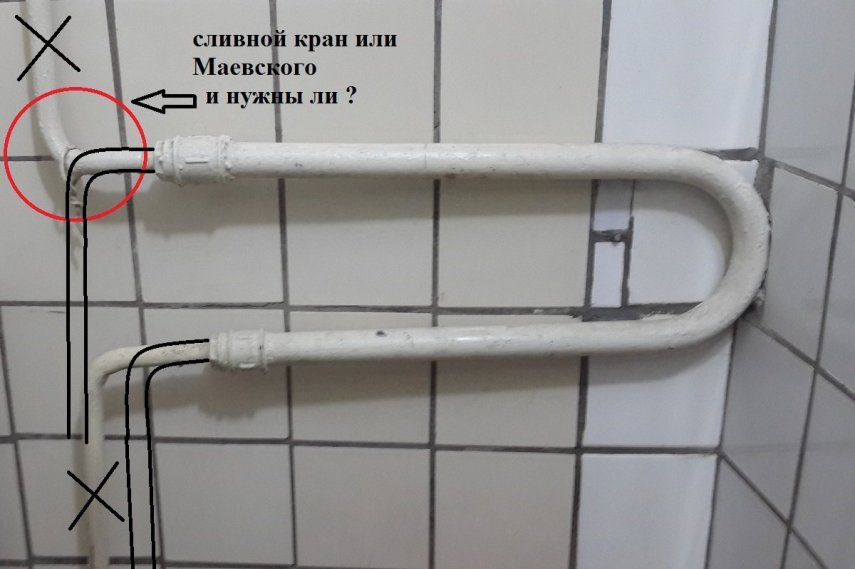

Всем доброго времени суток! Несколько раз выручал меня в этом году сайт homemasters, обращаюсь снова за советом к Вам, уважаемые мастера. У меня в ванной есть полотенцесушитель старого образца. Висит он с 67-го года, и вроде, ни разу не грелся. Помню, когда были остатки от стояка ГВС, ответвлений на сушилку не было, у сушилки свой стояк 15 мм идет, отдельно.
Теперь, несколько лет обдумывая, я решил подключить его к отоплению, в ванную для этого протяну наверное 15 мм трубы подачи и обратки, НО вопрос ребром: нужно ли ставить на верхнее колено сливной кран или кран Маевского для выпуска воздуха в данной ситуации?:g: Фото прилагается. Подскажите пожалуйста. :)
20230824_073713
Кран Майевского там скорее всего нужен, без него система запускаться будет этак месяц.
Вопрос только, зачем такой изврат. Вне отопительного сезона работать не будет. А в отопительный сезон и так влажность в отапливаемом помещении весьма низкая, и бельё сохнет очень быстро. Только вентиляцию сделать как надо.
Хочется, чтобы было теплее - так расширьте штатные радиаторы отопления квартиры.
А как это вы решили верхнюю трубу упразднить? Он у вас к системе не подключен, что ли? Если так, то воздухоотводчик нужен.
При должной прокладке трассы её действительно можно упразднить - термосифон и так будет работать.

Здравствуйте! Спасибо за ответ! Он мне очень нужен. Вне отопительного сезона в здешних краях довольно жарко, а вдни повышенной влажности и вообще- не знаешь куда податься без кондиционера. Не для того делаю, чтобы полотенца сушить, а скорее всего, чтобы грела ванную.
Насчёт радиаторов узнал недавно: один радиатор на 7 секций обойдётся мне в 80% месячного заработка. Чего они такие дорогие -я так и не понял.
Здравствуйте! К системе был подключён когда-то. А потом, верхние два этажа всё это у себя срезали и выбросили. Вот я и думал про воздухоотводчик. Но в соседнем доме (там другая планировка квартир) полотенцесушилка у знакомой работает без крана (в отопительный сезон, ГВС в наших домах нет). У меня были мысли, что из-за своей формы, полотенцесушилка не накапливает воздуха, но как сказал zmeygordynich:

Я ещё не разбирал, не знаю, с чего начать, чтобы не повредить её.
