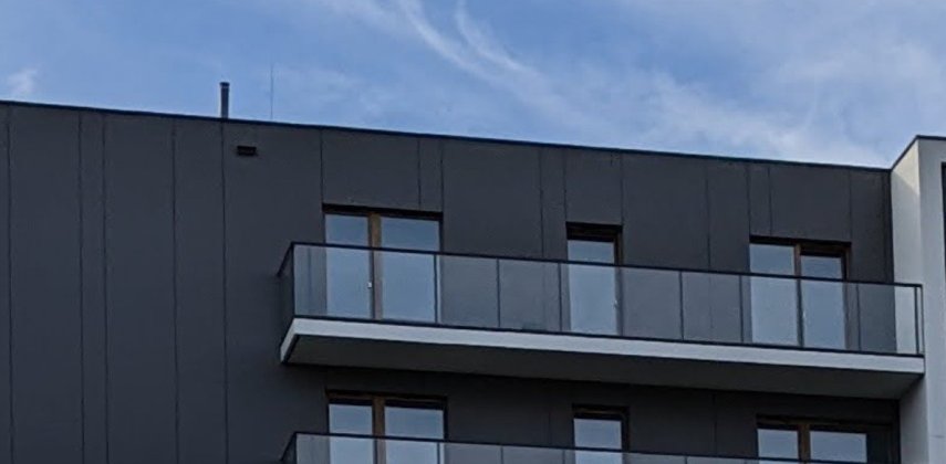

Помогите скомбинировать климатические устройства в квартире (см. фото)
Проблема: в небольшой трёхкомнатной квартире все три окна «в пол» выходят на один большой балкон, «смотрящий» на восток. Последний этаж. Крыши над балконом нет. Балкон имеет площадь, сопоставимую с тремя крошечными комнатками квартиры. Пол балкона сильно нагревается солнцем. Блэкаут занавески внутри квартиры тоже сильно нагреваются.
В результате:
- в солнечный день в квартире даже в прохладное время года температура выше комфортной – около 27 градусов;
- естественная вентиляция перестаёт работать. Если в комнате находится один человек, а окно открыто на 30 см, то уровень СО всё равно переваливает за 1000. Немного улучшает ситуацию вентилятор, если его установить в створ окна, но он гонит горячий воздух с балкона, к сожалению.
Прошу посоветовать варианты решения.
Что рассматриваю:
- внешние жалюзи (минусы: короб съедает часть окна; неясно, как будет осуществляться естественная вентиляция, если жалюзи закроет собой всё окно);
- маркизы над окнами (минус: нарушают внешний вид фасада, не факт, что УК и соседи разрешат);
- бризеры\приточная вентиляция (минус: не понятно, понизит ли их работа температуру внутри квартиры);
- кондиционеры (минусы: будут постоянно работать в солнечный день, большие счета за электроэнергию);
- покрытие атермальной плёнкой окон.
Что-то ещё?
Все эти варианты достаточно затратные, и, как я понимаю, на 100 % проблему решит только их комбинация. Только неясно, чего с чем.
Спасибо!
