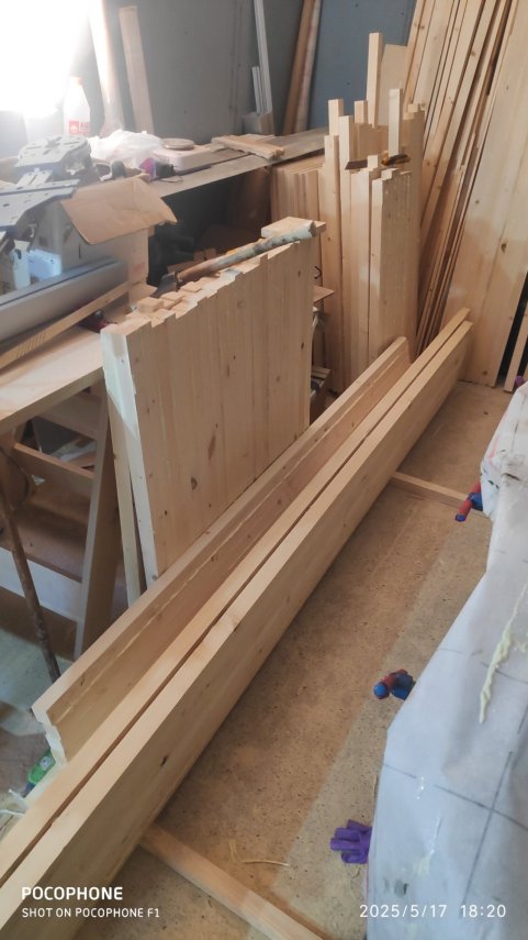

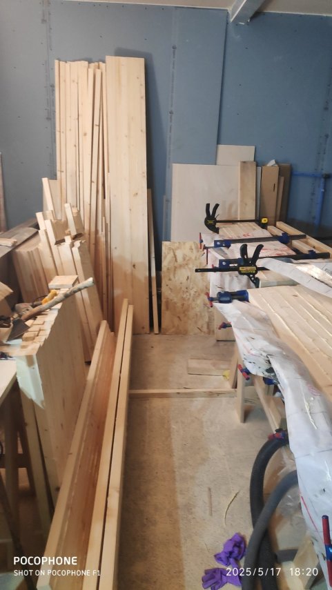

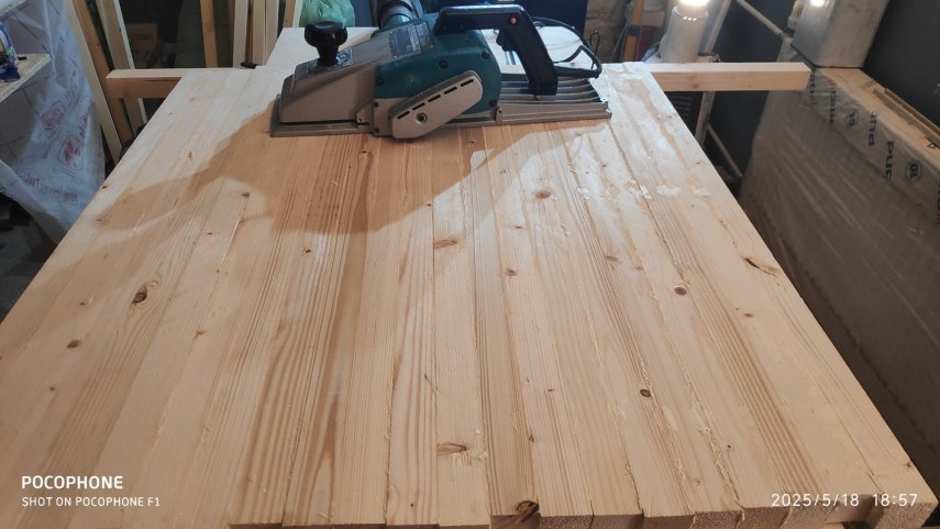

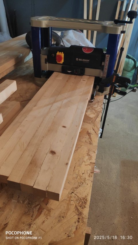

Маршевые ступени и косоуры как раз по размеру рейсмуса. Забежные - под фуганок.

Для ступеней конечно не особо, жесткая подошва будет проминать мягкую деревяшку
Не будет. сверху будем ХДФ клеить и ламели дуба. Инженерка получится.
Не, не шпон, шпон имеет толщину 1мм обычно, не более, Для ступеней маловато. Нужно не менее 3мм чтобы было. А по поводу сложности - основная идея темы "как построить не тратя лишних денег". Из массива дуба совсем не дешево получится.
Так шпон он разный, просто сейчас его таким тонким делают
Есть у нас запас, того самого ) красное дерево вообще 0.5
Мебельный, меб стенки СССР им шпонировали, затем тонну лака сверху

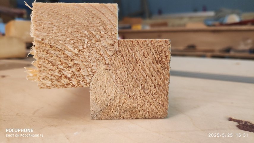

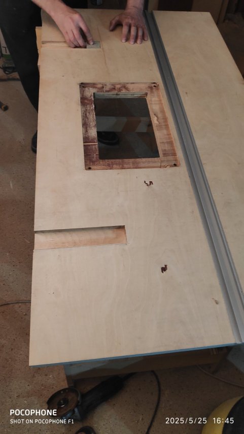

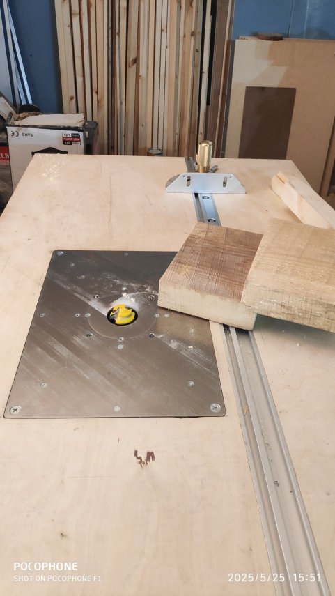

После небольшой паузы продолжаем изготовление фрезерного стола.

Как все это знакомо, самоделки , но от самоделок приходишь к более серьезным станкам )
Если это производство, то безусловно. Если только на период строительства, а потом от случая к случаю, то и этого хватит. Все зависит от наличия или отсутствия необходимости. Пока и этого хватает.
Возможности другие, хотя, можно делать и простым методами
Ежу понятно, но и площади другие нужны. И сбыт, опять же. А мы здесь пока только дом недорого строим, остальное побочка.
Я не про продажу, а про то что можно изготовлять более сложные изделия, для дома конечно хватит того что есть, и лучше потратится на хорошие фрезы
