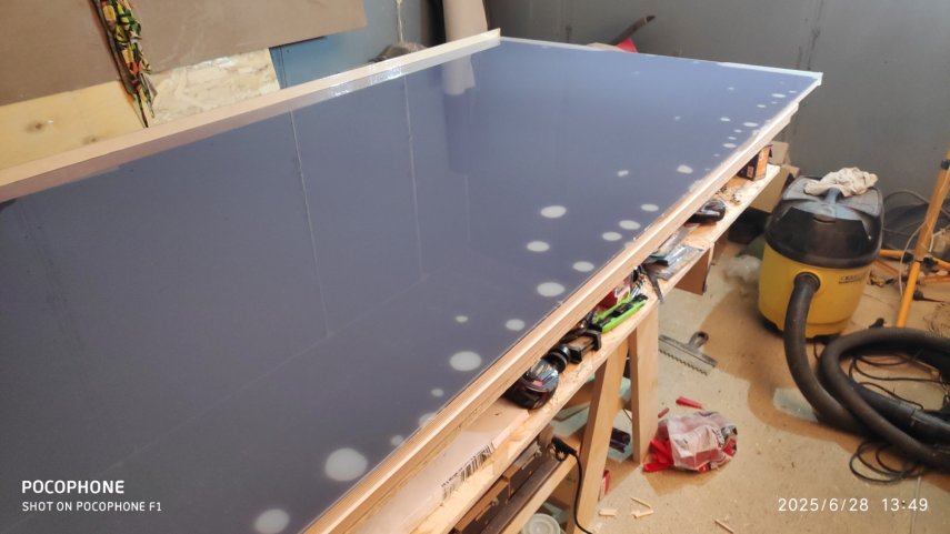

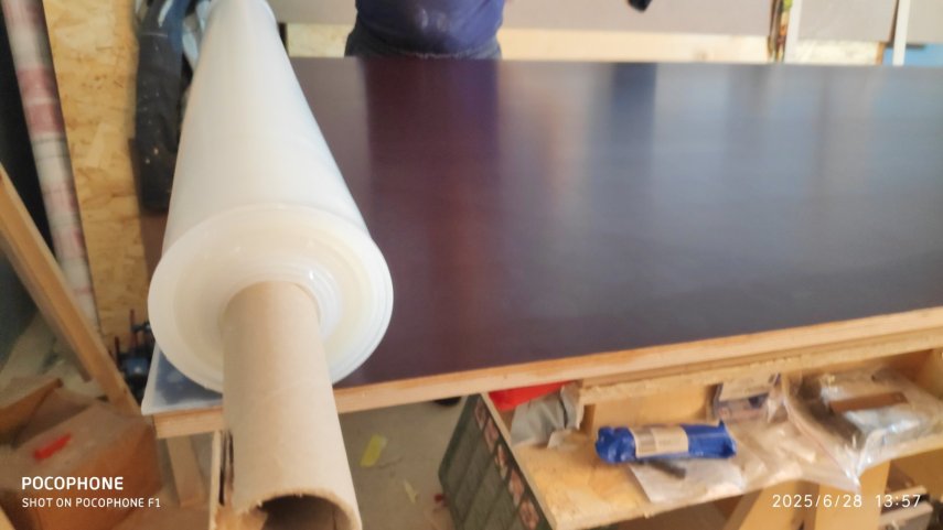

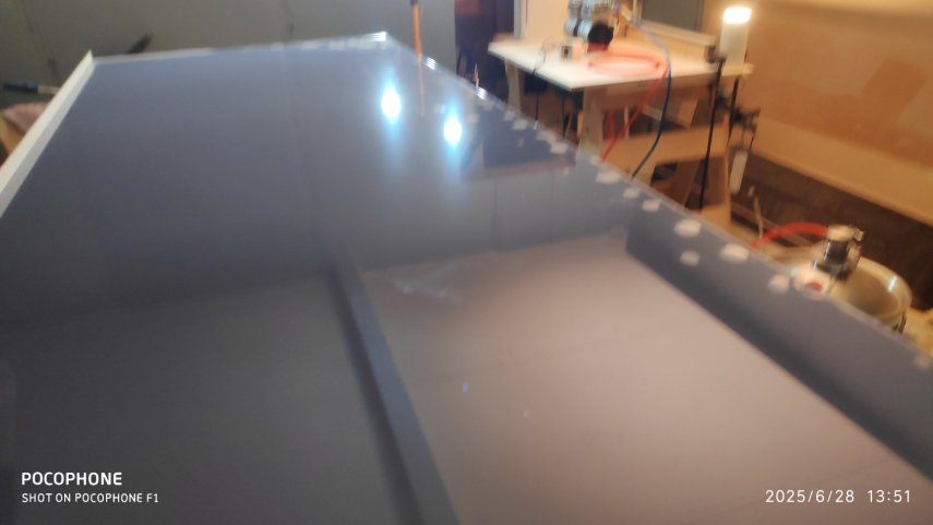

Силикон полимеризовался хорошо, Растяжение без разрушения 350% для наших нужд вполне достаточно,IMG_20250628_135143
IMG_20250628_134919IMG_20250628_135159.thumb.jpg.be0743c5f3f813e1d9aa7c27c2d1e557.jpg

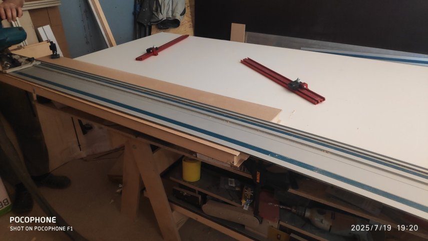

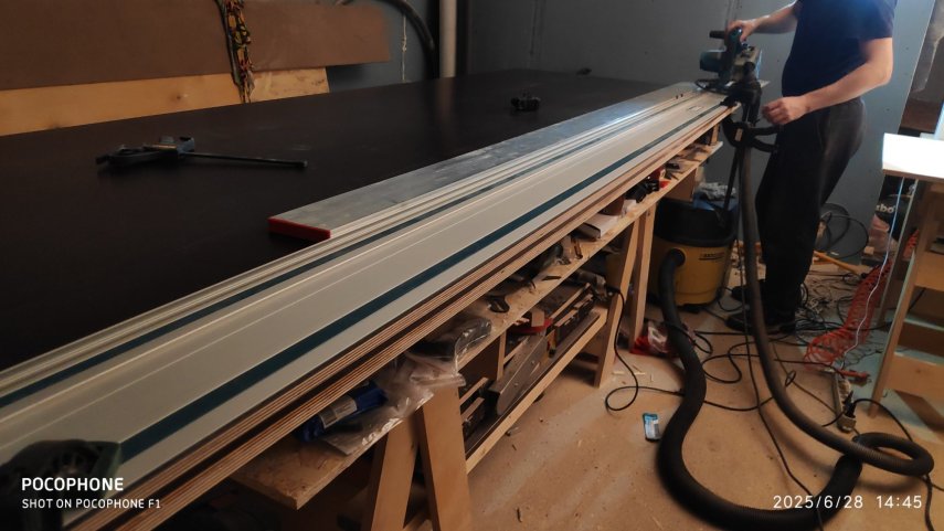

Для обрезки края щита длиной 3м для достижения безупречного реза по краям приходится соединять 2 шины 3-иетровую и 1.5-метровую, IMG_20250628_144503

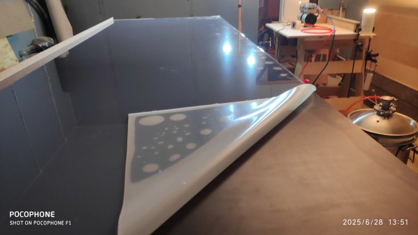

Мембрана скана на тубус , после запакована в пароизоляцию от пыли и убрана пока на хранение, Результатом остались довольны, Мембрана получилась абсолютно гладкая и однородная,IMG_20250628_135701.thumb.jpg.7b84364ea50b5c16b07a1cb59e9c5a5c.jpg

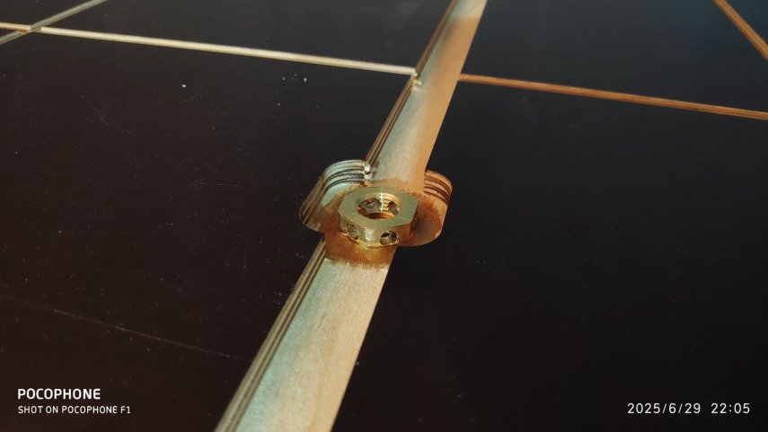

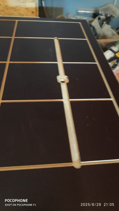

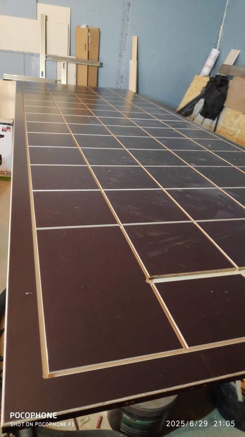

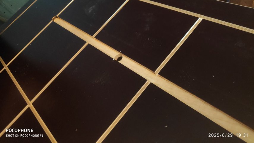

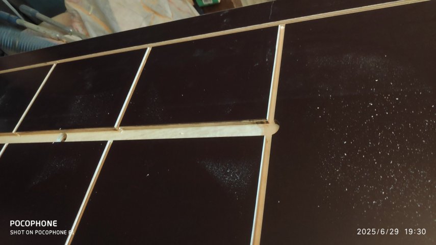

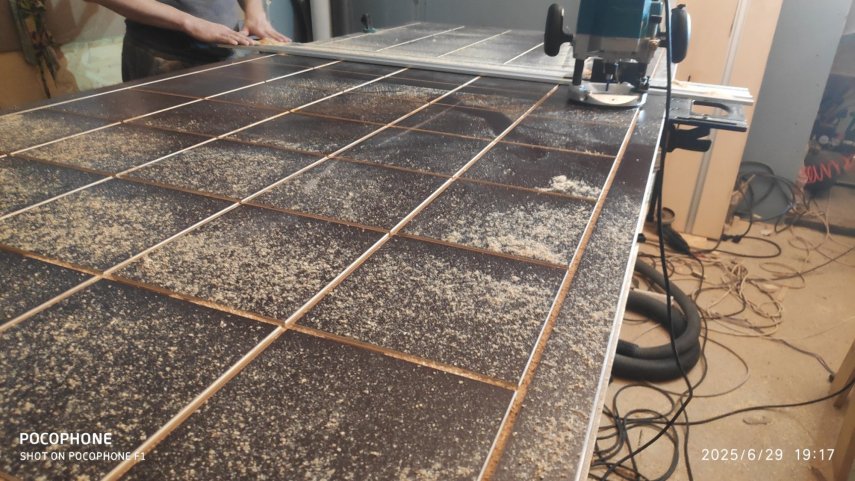

Стол отфрезерован, сделано отверстие для подключения компреммора.
IMG_20250629_210536
IMG_20250629_210546
В отверстии нарезана резьба и вкручена футорка с фиксацией эпоксидной смолой.

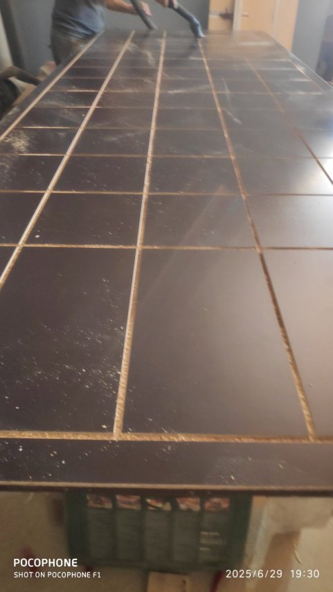

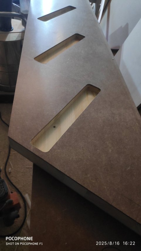

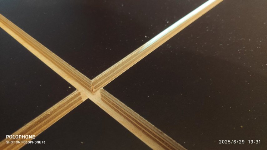

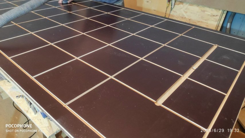

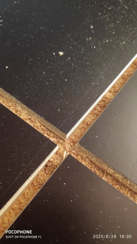

Наверное предпочту более частую сетку, менее глубокую и широкую, несколько точек забора воздуха на перекрестиях, да и стол поделю на две не равные половины. Не всегда нужно большой щит клеить.
Фрезеровку чем то будешь покрывать?, есть отзывы что воздух просачивается сквозь толщину , в частности черезт МДФ и ДСП точно продавливает воздух
Есть ещё мысль делать стол откидной с креплением к стене, или стол перевертыш , чтобы использовать как вспомогательную столешницу, ибо клеить может редко нужно, а тут такая махина место занимает
Эпоксидкой будем пропитывать. По штуцерам - пока решили один поставить, поработаем, дальше видно будет. Еще штуцеров добавить не проблема. И сетку отфрезеровать дополнительно тоже не проблема.

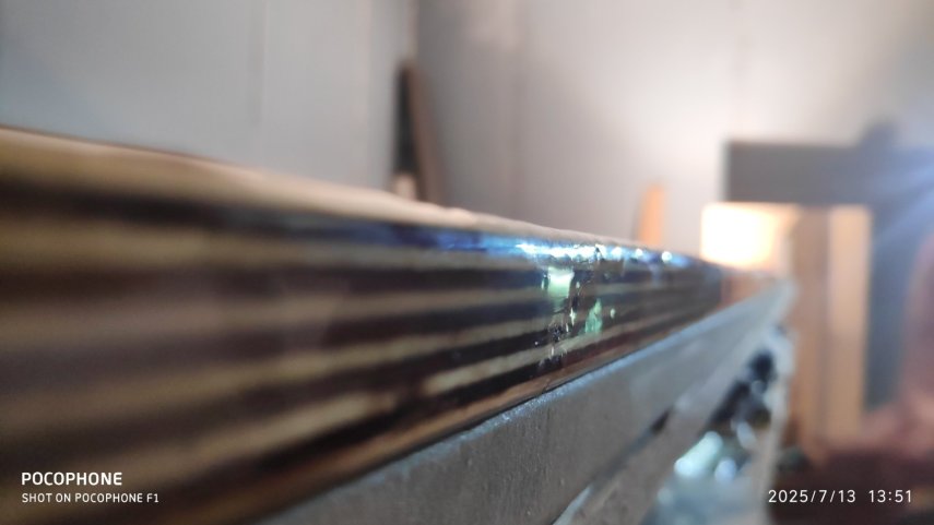

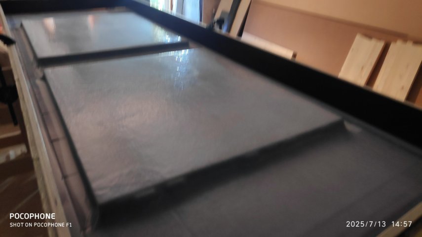

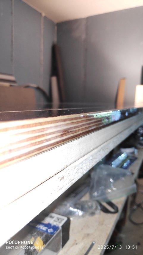

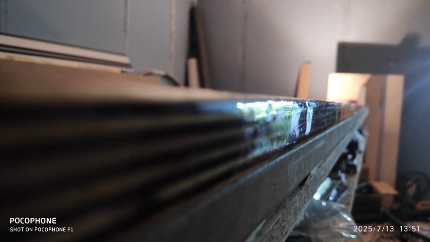

После нескольких попыток и устранения недостатков, наконец, запустили пресс. История была следующая: при попытке первого ъо запуска обнаружилась обильная утечка воздуха. Сначала нашли небольшой дефект в структуре полотна фанеры (присутствовала трещина в третьем сверху слое по краб листа) Дефект заклеили эпоксидкой и пробочкой, заодно промазали всю торцевую поверхность эпоксидкой. После полимеризации смолы попробовали снова запустить - картина стала лучше, но небольшая утечка осталась. Тогда пилой отторцевали все стороны и каждую поочередно обильно залили эпоксидкой. После этих процедур утечка практически прекратилась, по крайней мере насос с проблемой справляется, даже на паузы можно ставить. В общем, процесс пошел. На этих фото видно сколько эпоксидки на торец нанесли.IMG_20250713_135122
IMG_20250713_135104
IMG_20250713_135114

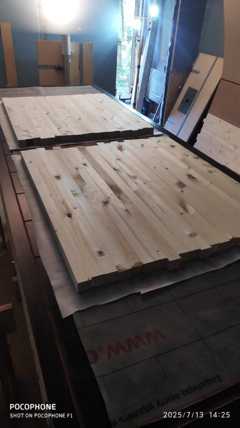

Сначала положили самые крупные детали ступеней. Клей используем Kleiberit PUR 501, очень тонко наносим велюровым валиком.
IMG_20250713_142556

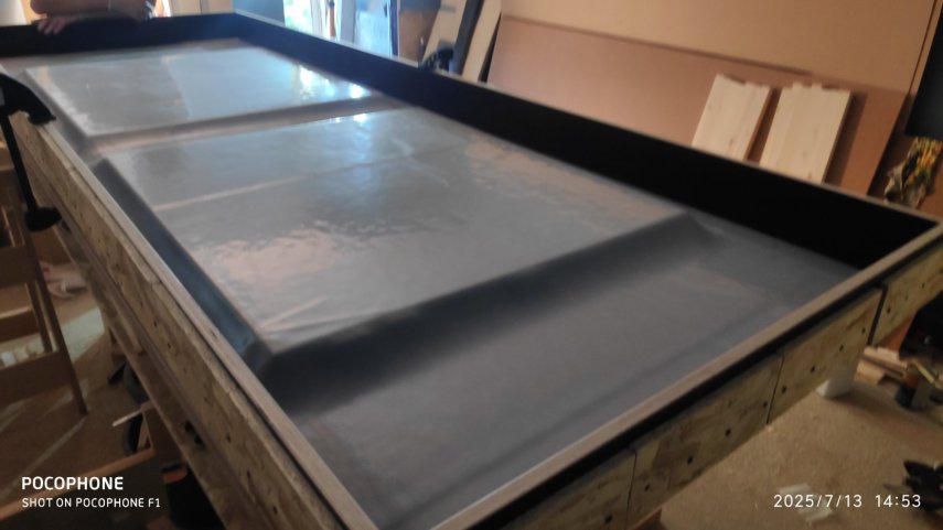

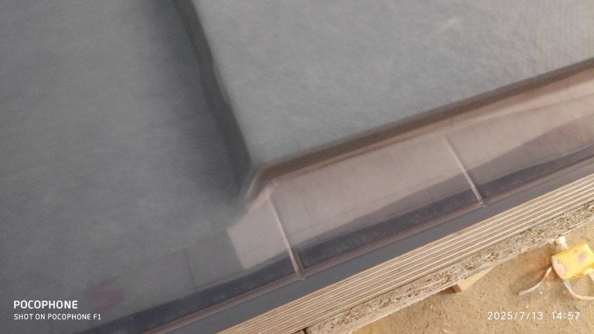

Пошел процесс вакуумирования. Ресивер пока не использовали. В дальнейшем видимо будем.
IMG_20250713_145344
IMG_20250713_145743

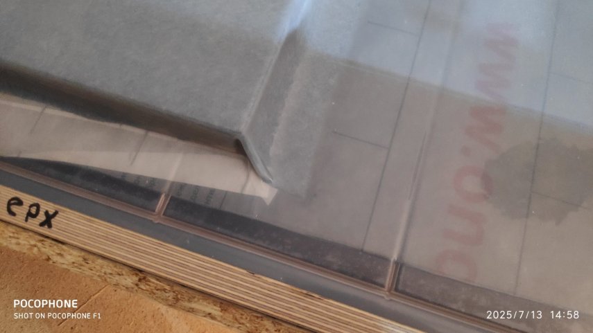

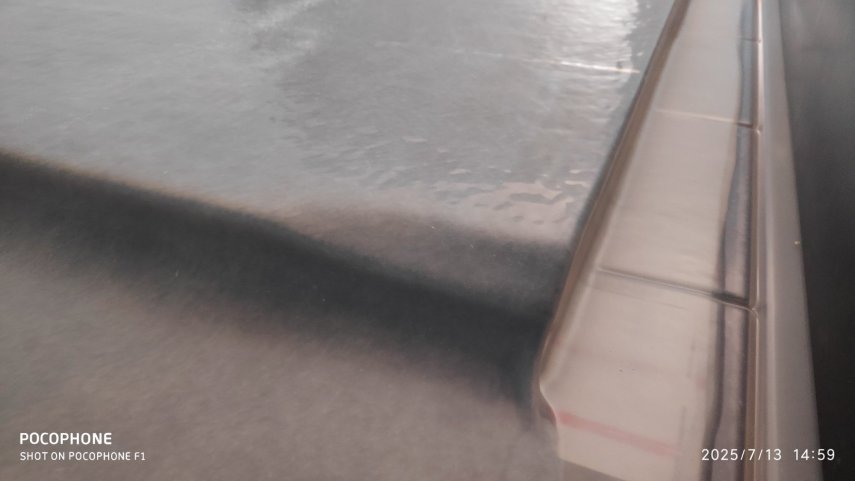

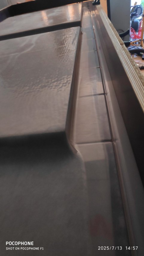

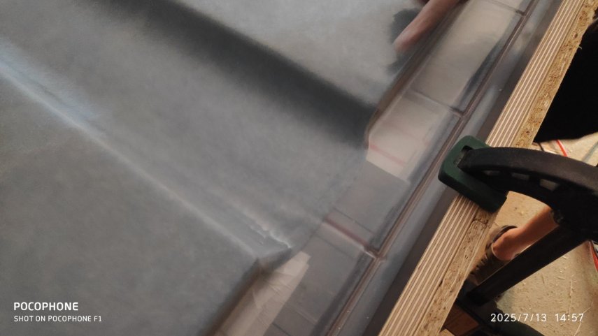

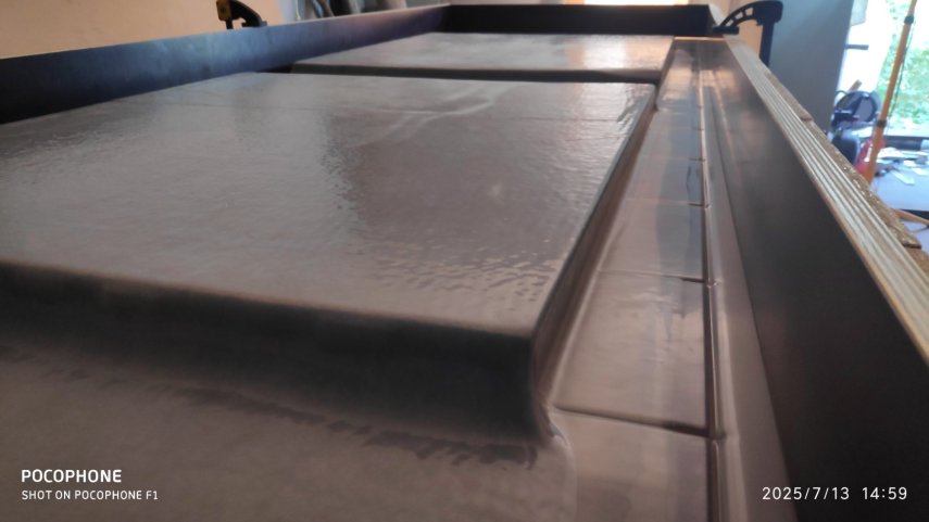

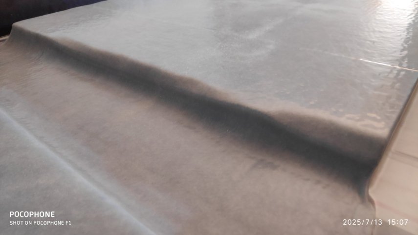

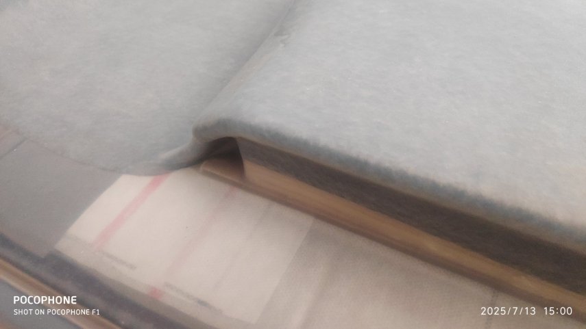

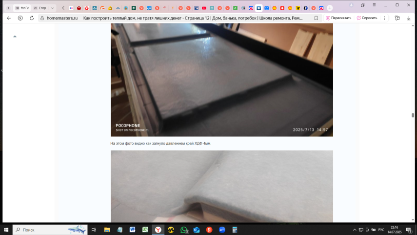

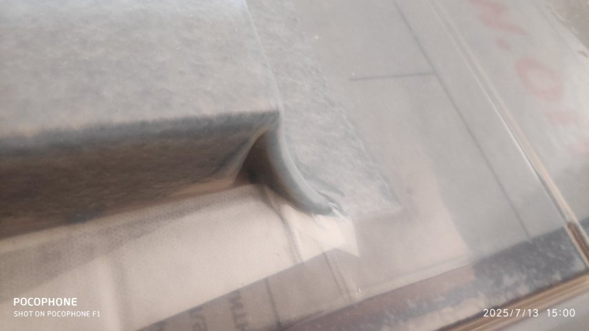

На этом фото видно как загнуло давлением край ХДФ 4мм.
IMG_20250713_150018
IMG_20250713_150001
IMG_20250713_145755
IMG_20250713_145800

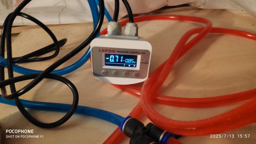

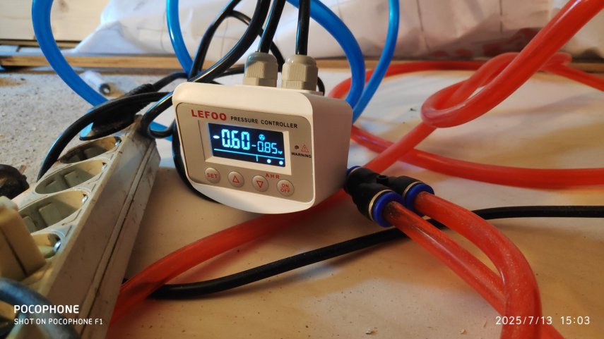

На этих деталях давление получилось -0,6 атм. Под давлением выдерживаем 20 мин.

На этих деталях по неизвестной причине давление удалось достичь -0,71 атм.

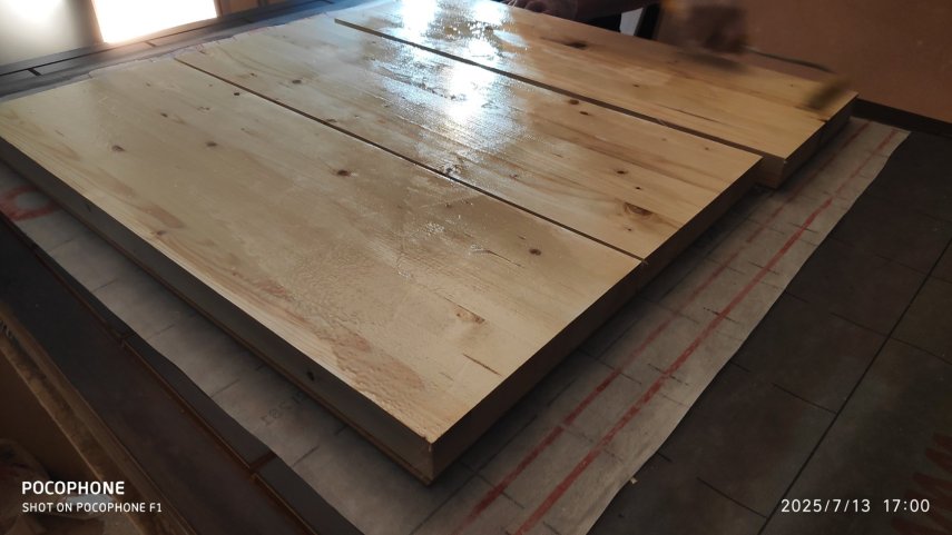

Процесс нанесения клея на детали.
IMG_20250713_170019
IMG_20250713_170019

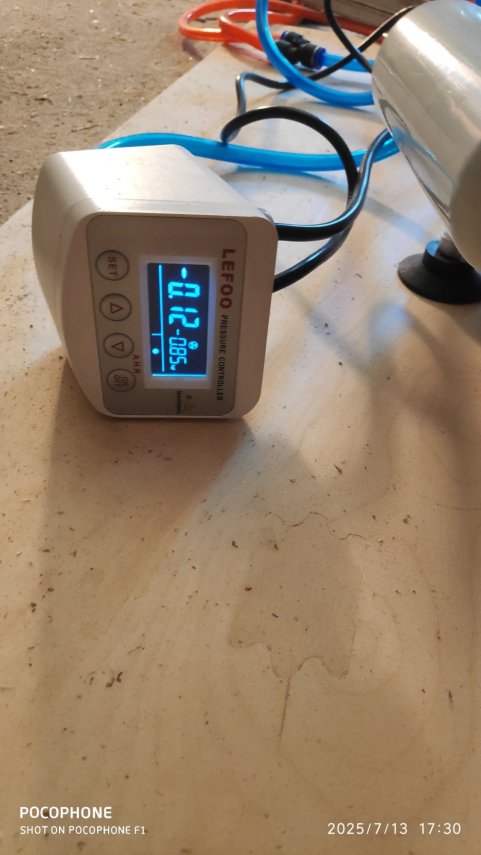

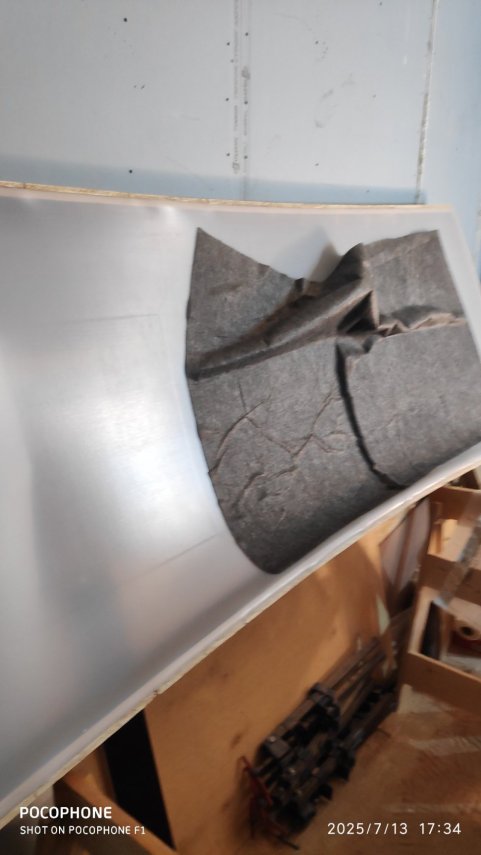

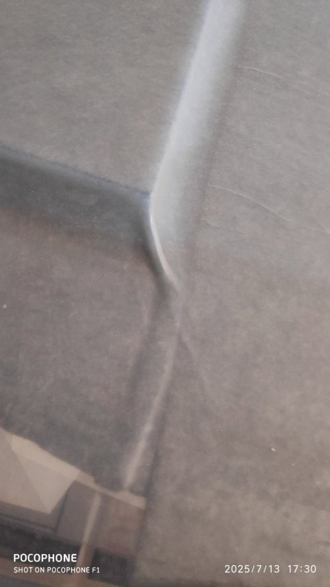

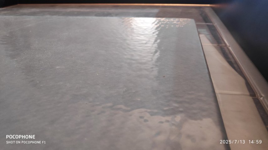

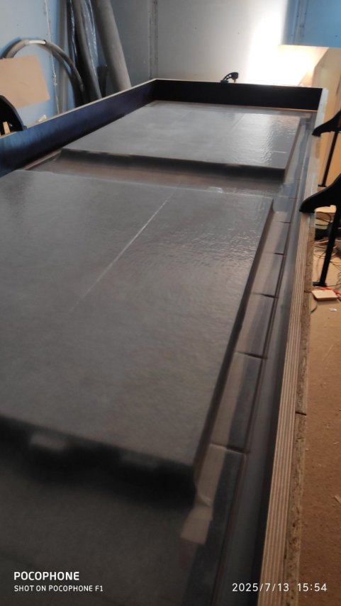

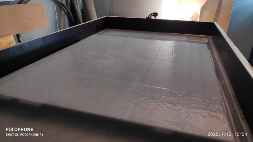

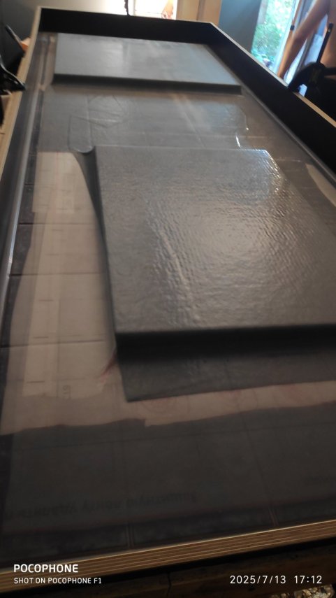

На этих двух фото видно, что даже давления -0,12 атм достаточно для плотного прилегания мембраны к деталям.
IMG_20250713_173046
IMG_20250713_171205
IMG_20250713_173041

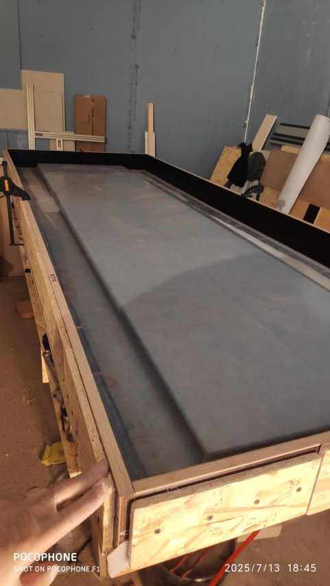

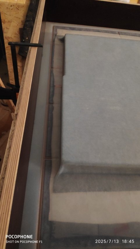

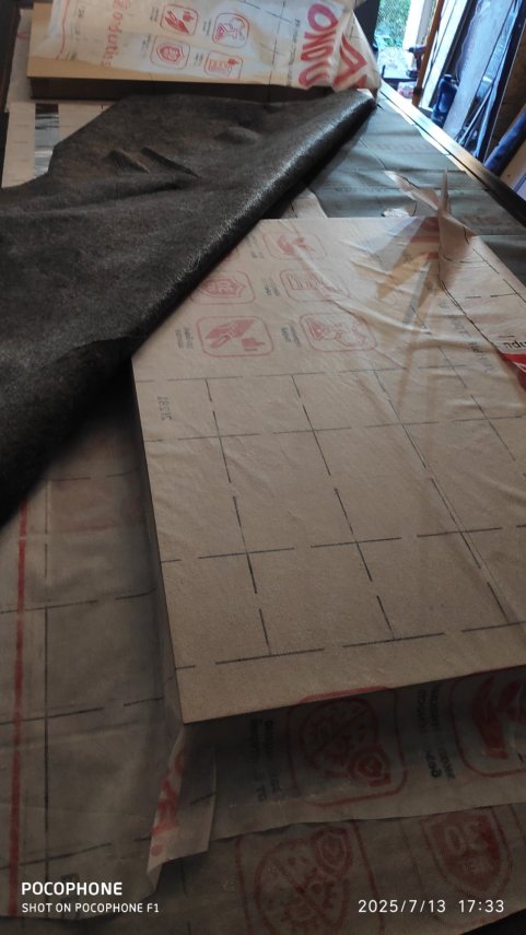

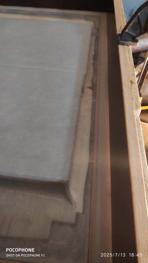

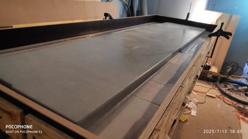

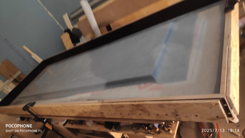

Здесь заложили самые длинные заготовки косоуров. Дляна заготовок на 10 см короче рабочей поверхности стола. Полет нормальный.
IMG_20250713_184534
IMG_20250713_173358
IMG_20250713_173401
IMG_20250713_191402
IMG_20250713_184548
IMG_20250713_184544
IMG_20250713_184538

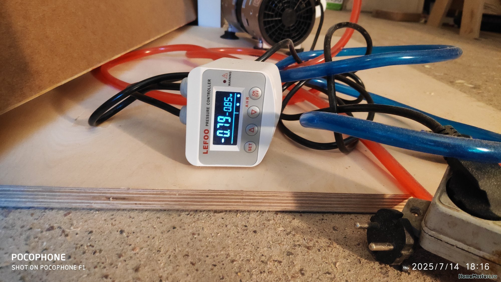

Резюме: пресс - мощная штука. Опрессовка всех деталей лестницы в общей сложности заняла 5 часов с разминкой. Для начала -- очень хороший результат я считаю. Мы довольны - не зря потратили время и деньги.

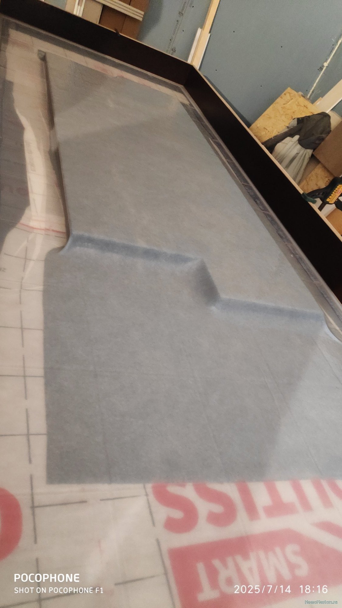

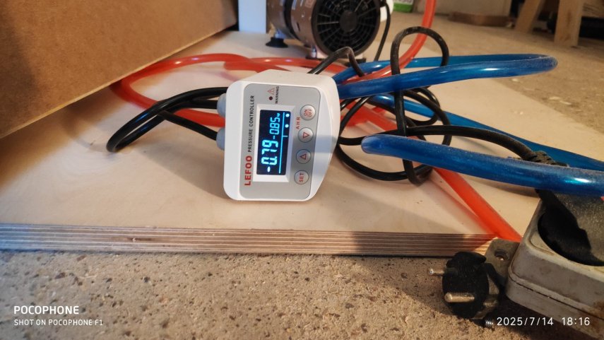

Интересная деталь. Каждый следующий раз давление опускается все ниже. Сегодня при опрессовке уже -0,79 атм. Не понимаю пока с чем это связано.
IMG_20250714_181612
IMG_20250714_181603
40 минут назад, Sano сказал(а):
а что именно приклеили к щитам, шпон?
Первый слой ХДФ. Шпон будет следующим.

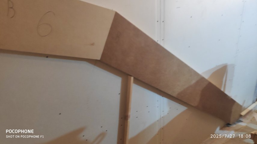

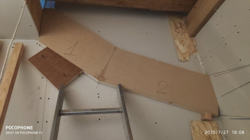

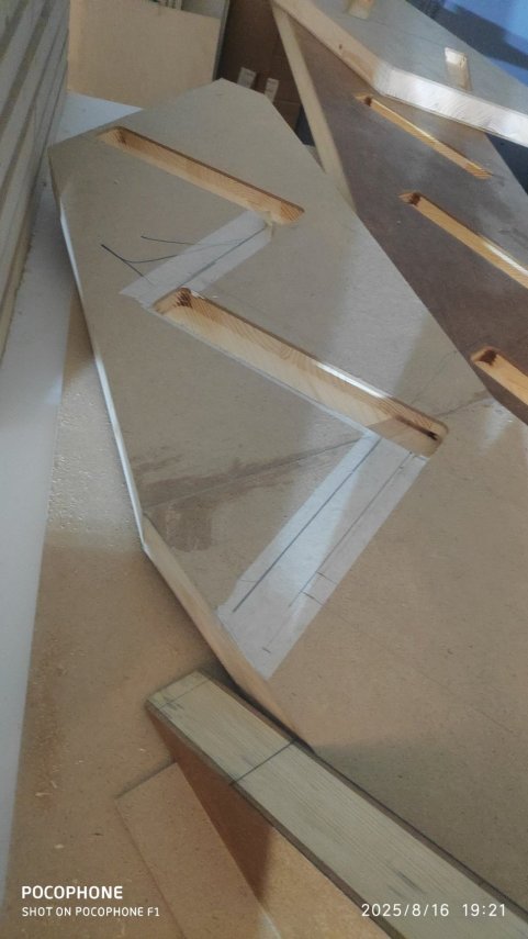

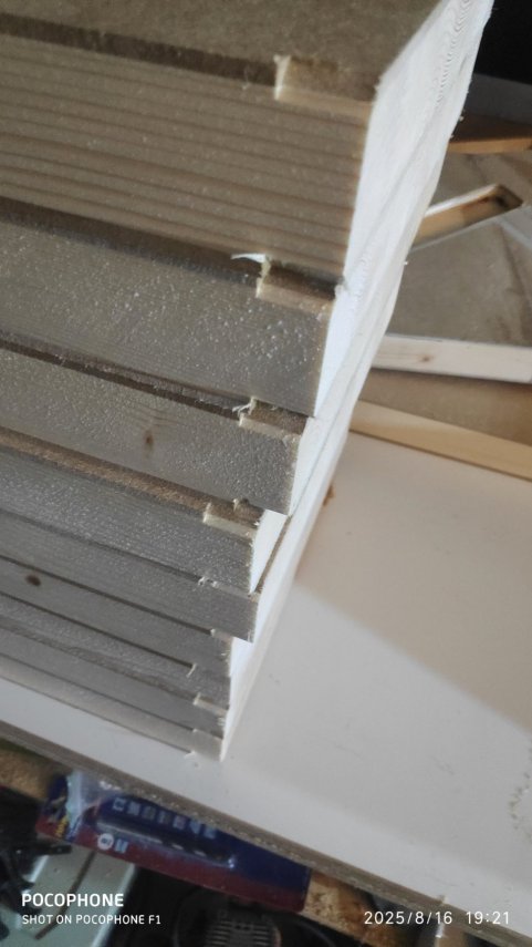

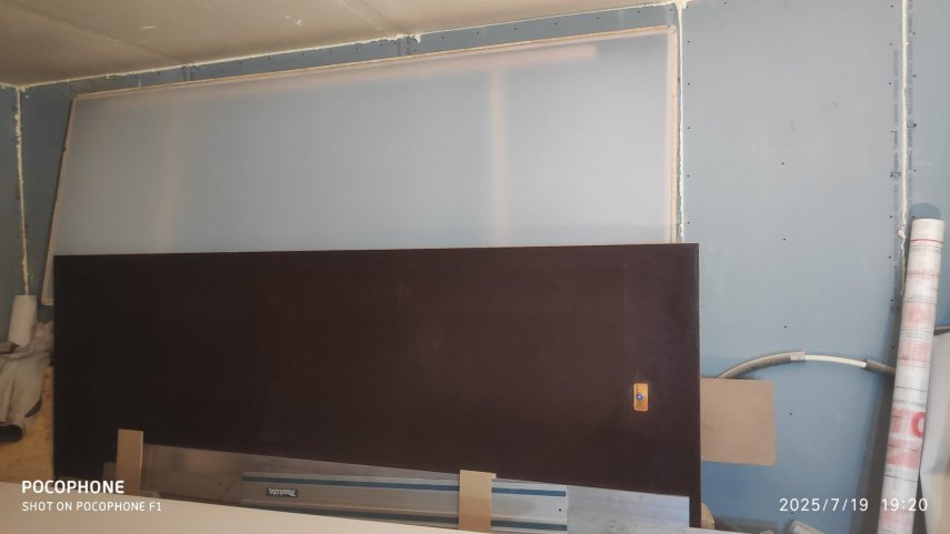

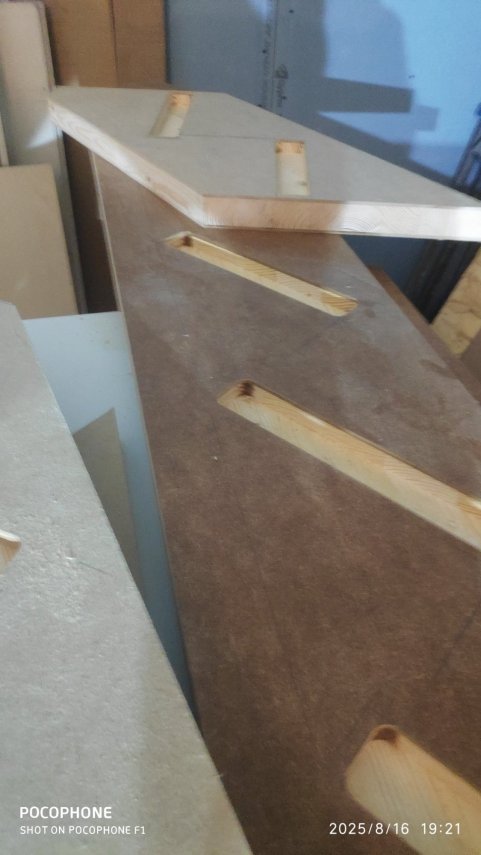

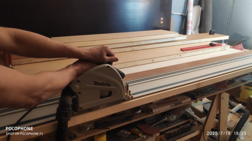

ПОсле чернового этапа шпонирования деталей прессповерхность и мембрана определяется в выделенное под это место на спецстойку в вертикальное положение и на верстаке продолжается работа по калибровке деталей лестницы в нужный размер.
IMG_20250719_192031
IMG_20250719_192038
IMG_20250719_183501
Чисто пилит японская пила ;)
IMG_20250719_183700

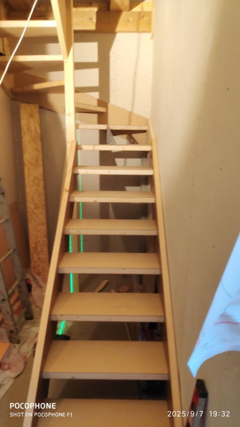

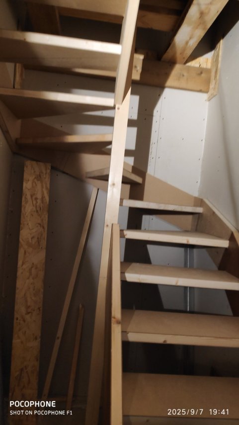

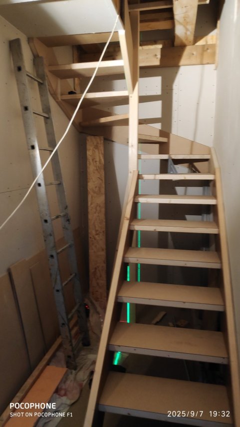

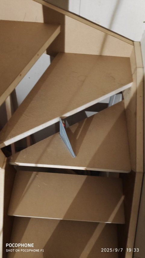

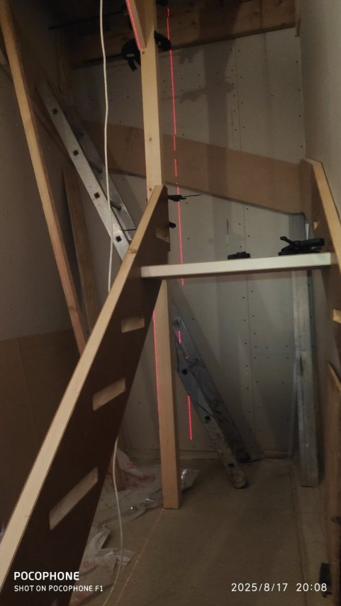

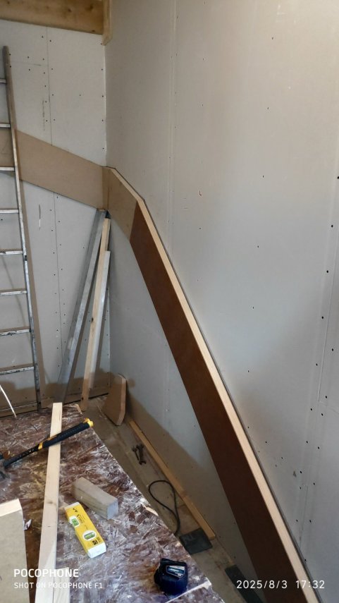

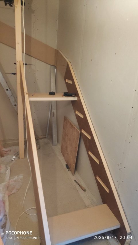

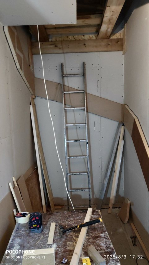

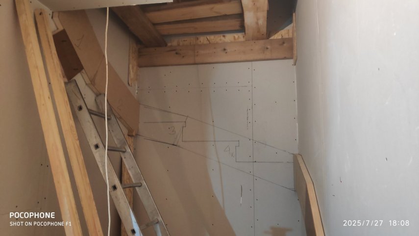

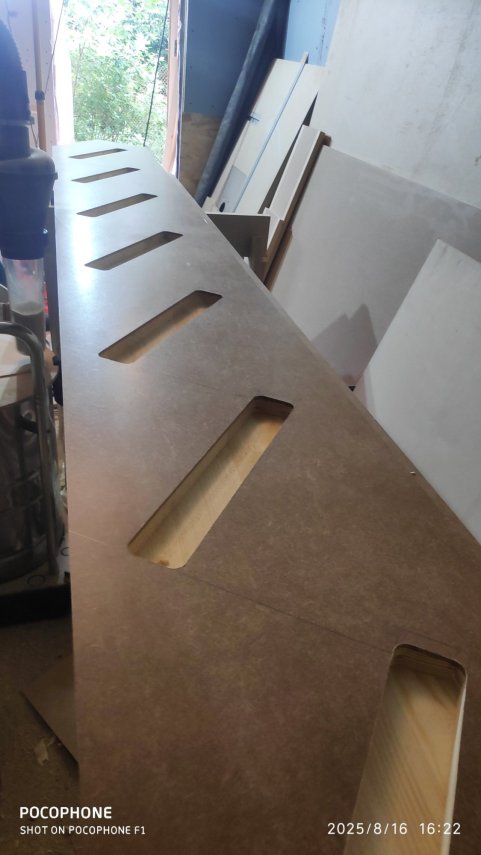

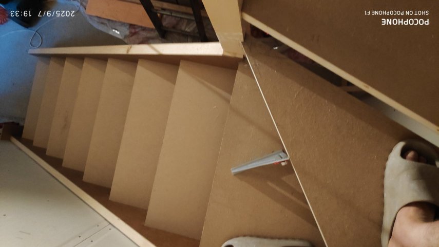

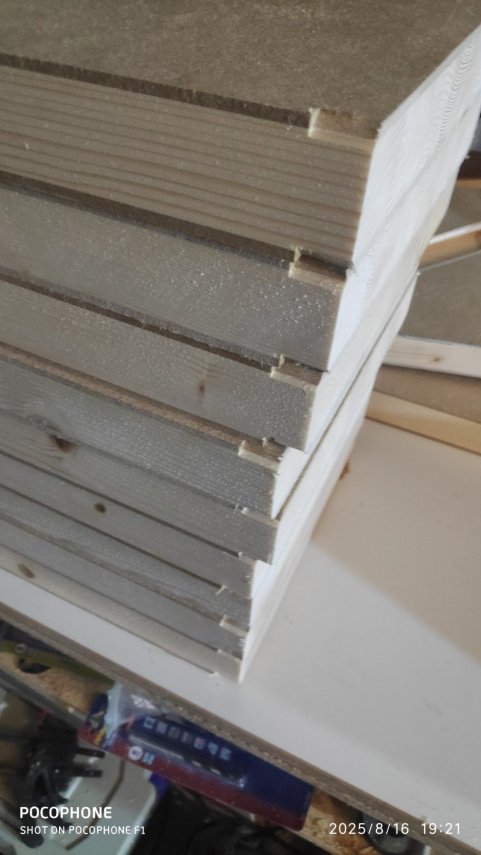

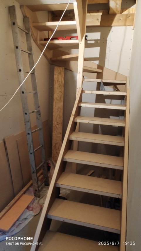

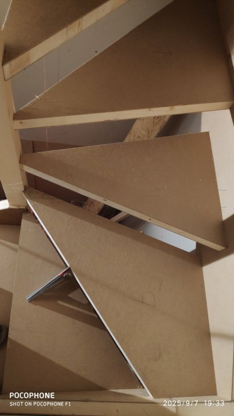

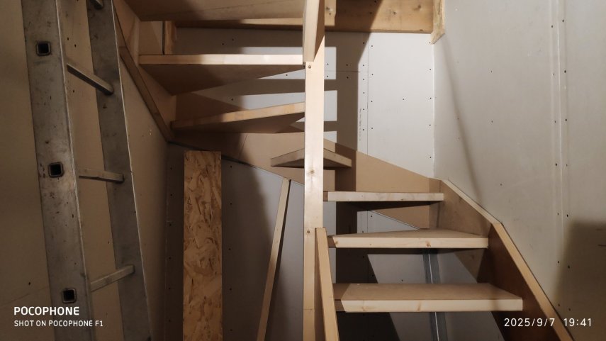

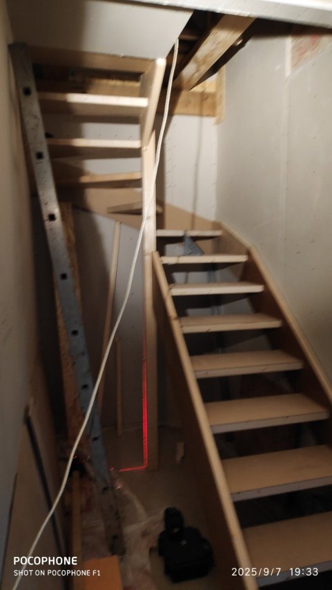

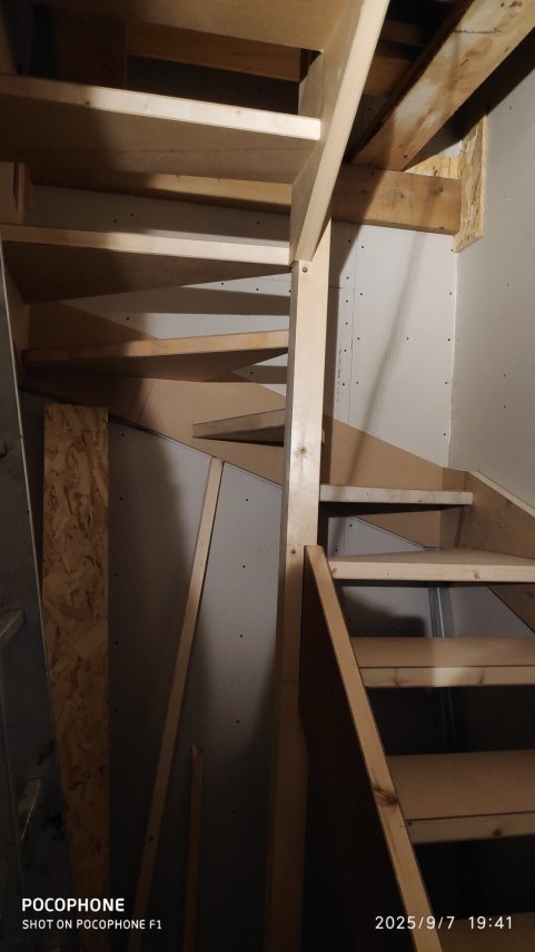

После небольшой паузы строим лестницу.
IMG_20250727_180823
IMG_20250727_180807
IMG_20250816_162203
IMG_20250727_180823
IMG_20250803_173207
IMG_20250803_173204
IMG_20250816_192126
IMG_20250816_192116
IMG_20250802_145633
IMG_20250816_192134

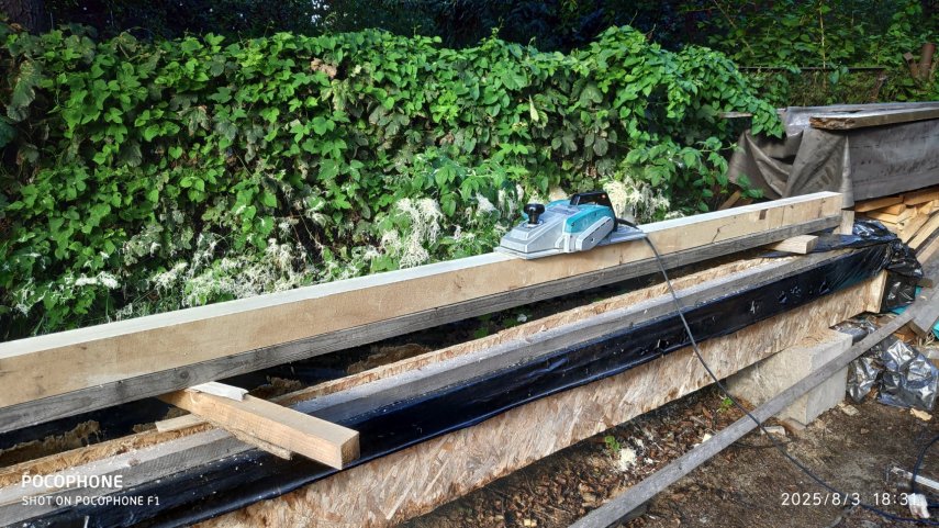

Центральный столб-балясину склеили из двух 50 досок.
IMG_20250803_183111
IMG_20250816_192101
IMG_20250816_162238
IMG_20250803_183103
IMG_20250727_180815

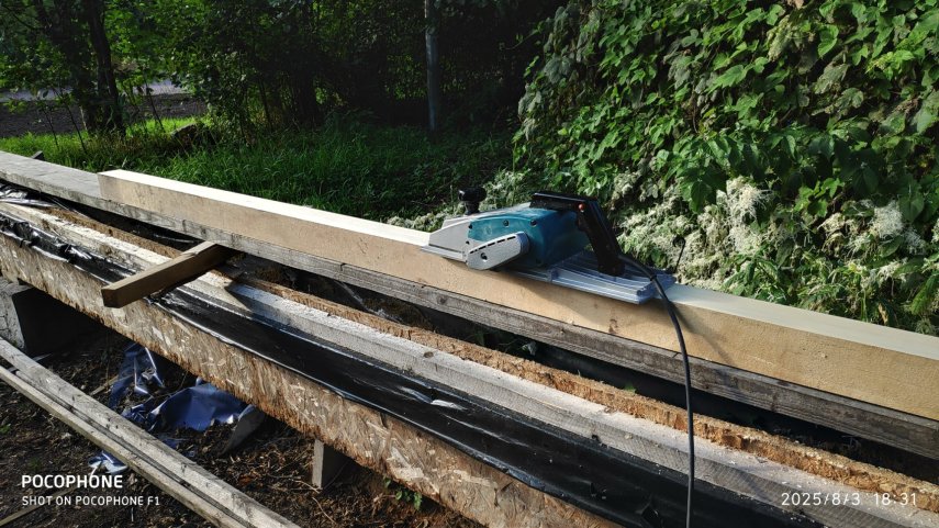

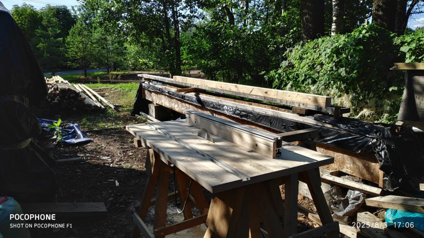

Один из плюсов не стационарного оборудования - для обработки длинномеров которые не помещаются в помещении оборудование легко выходит на улицу..
