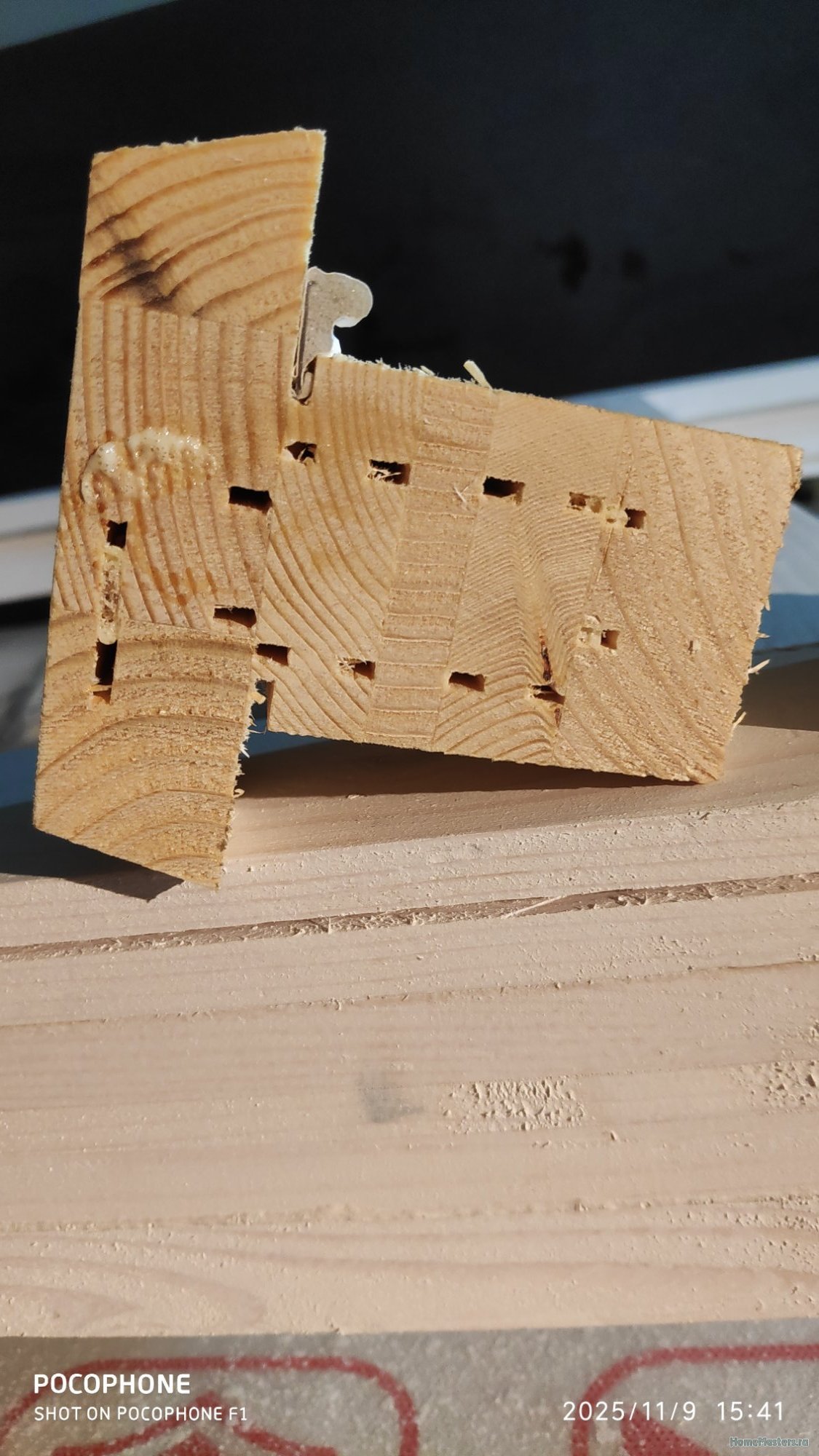

Для надежности крепления петель по краю приклеена дубовая полоса. возможно фронтальную часть всю дубом оклеем, еще не решили.

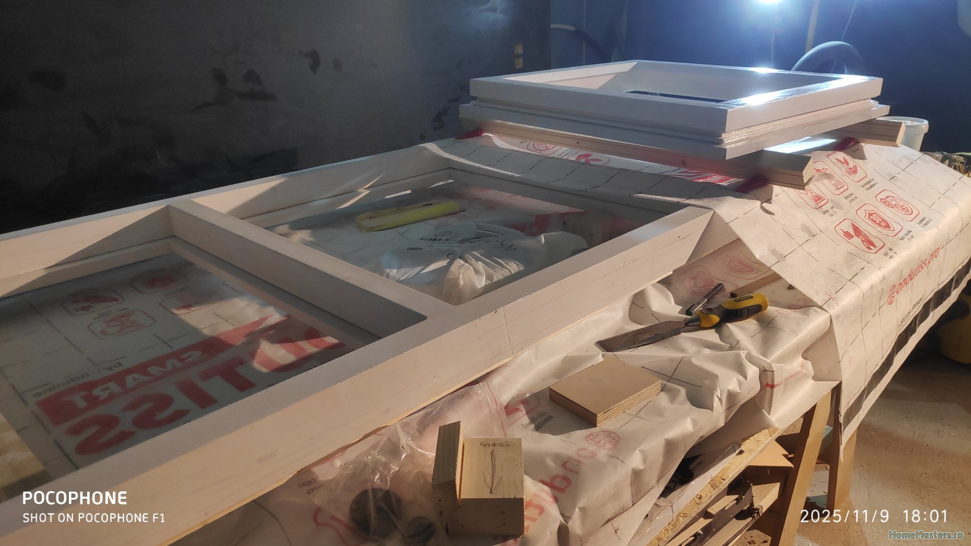

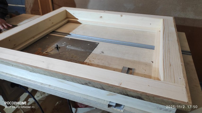

Выбрали паз под механизм ROTO
Screenshot_2025-11-02-21-11-24-520_org.telegram.messenger
Фурнитура будет от пластиковых окон, или какие то другие петли?
От пластика. Окно подходящее в наличии есть, чуть подрезать пару деталей нужно будет (немного великовато)

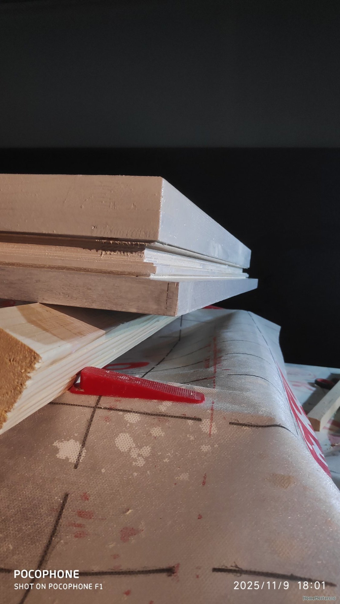

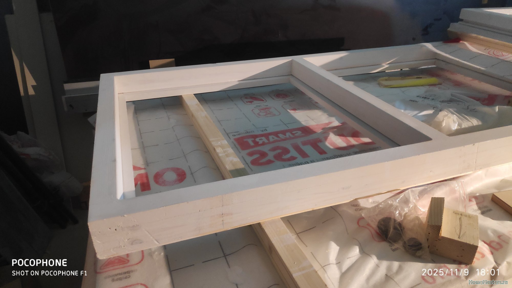

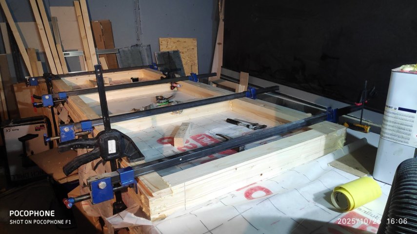

После всех примерок и подготовки производим грунтовку изделий разбавленной алкидной эмалью, которой будет производиться последующая окраска. Пазы тщательно прокрашиваем кистью.

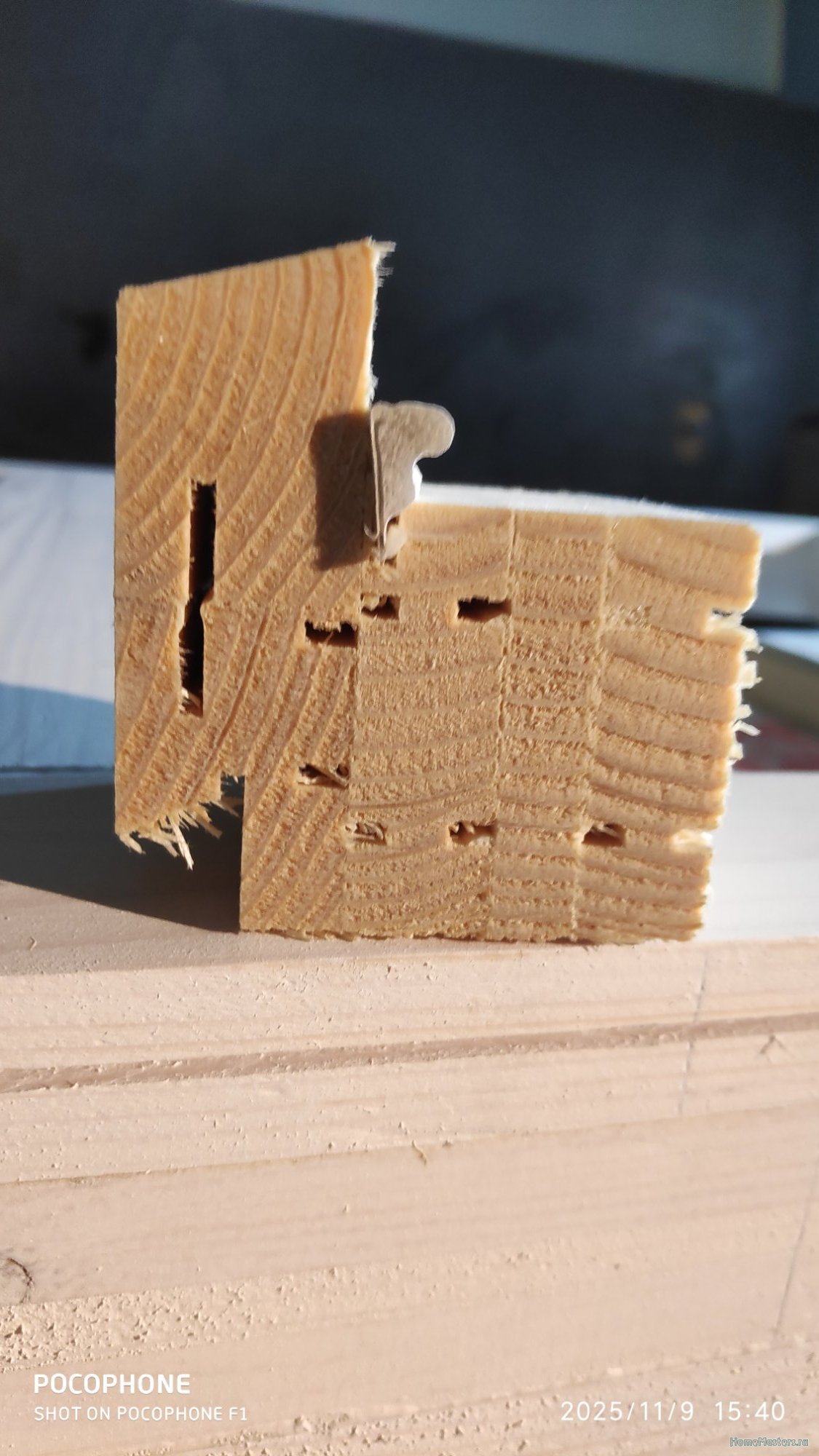

Примерка уплотнителя

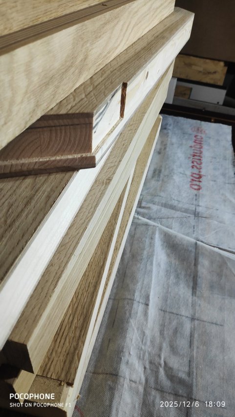

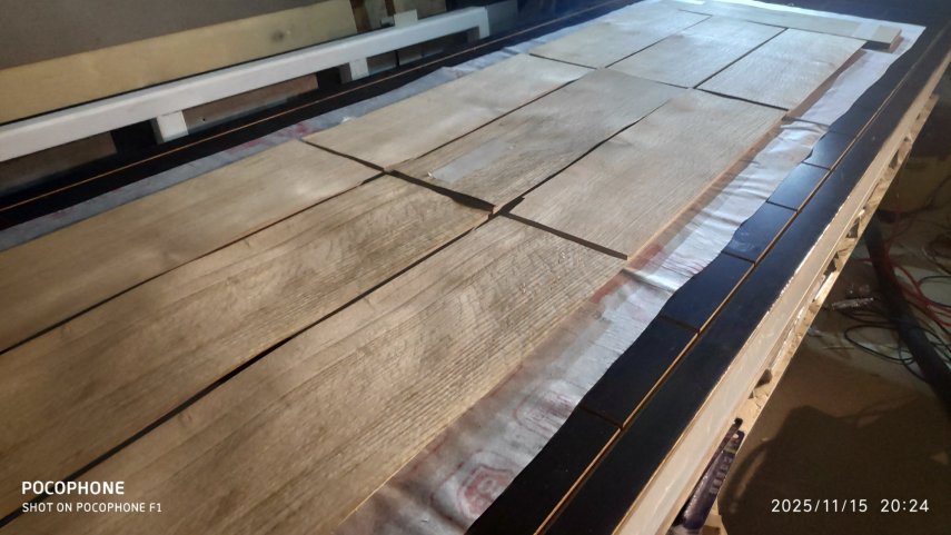

Продолжаем оклейку шпоном. Сегодня облицовка деталей шпоном толщиной 4,5мм. Пресс справляется легно и непринужденно.
IMG_20251116_142715
IMG_20251116_192512
IMG_20251116_192521
Ламельки шпона , однако , покупали или заказывали ?
Покупали. 4,5мм

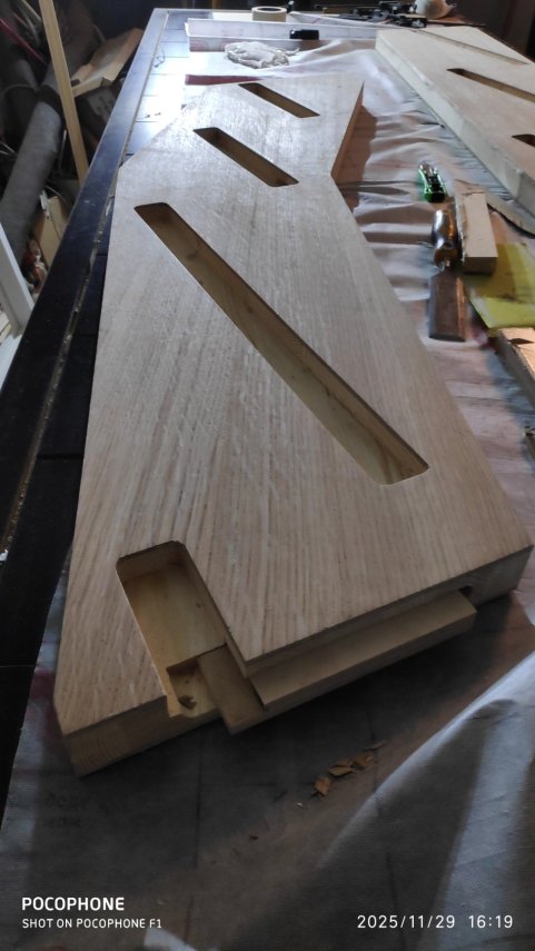

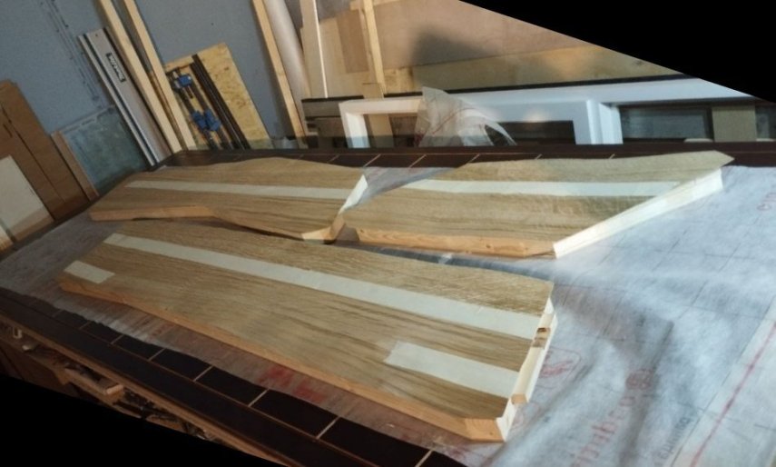

Процесс отлажен, Работает как часы. Заготовки лестницы закрываются шпоном.
IMG_20251129_161911
IMG_20251129_161919
Место стыка двух деталей шпоном не оклеиваем.

Листы шпона перед наклеиванием на делать между собой склеиваем обычным малярным скотчем. Под прессом скотч приклеивается намертво. Для упрощении процесса удаления скотча от поверхности шпона после склеивания используем термофен. После небольшого нагрева скотч отклеивается целой лентой. Без нагрева - отрывается мелкими кусочками.

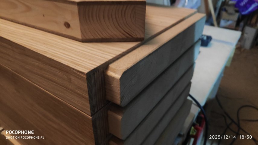

Много обклейки со всех сторон, уже кажется что купить дубовый щит вышло бы не дороже ))
Интересная мысль, ни разу ее не думал, нужно прицениться. С другой стороны, мы на этих ступенях технологи. обкатали, руку набили, нюансы выяснили, так что в любом случае, в накладе не остались. Опять же, дубовый щит при толщине 50мм имеет риск треснуть от изменения влажности. Мне в свое время говорили что безопасная толщина щита в плане трещиностойкости 20мм. Я поверил и не проверял. Нас в процессе другая мысль посетила - проще было бы в качестве основания фанеру использовать. Это один из нюансов. Но в целом, мы довольны. Уже сейчас, ступени выглядят весьма внушительно, и даже звучат иначе, чем до оклейки.
Вот уже и полностью сформировалось несколько ступеней.

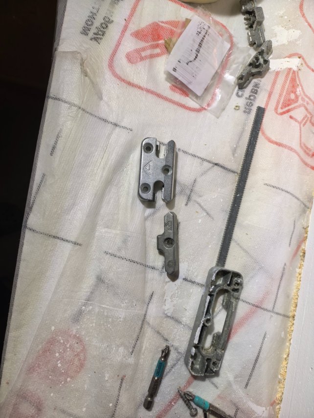

Все детали от механизма для пластикового окна Roto подошли кроме ответных планок запорного механизма. Для деревянной рамы нужны пошире. Хорошо, что с комплектующими пока нет проблем.

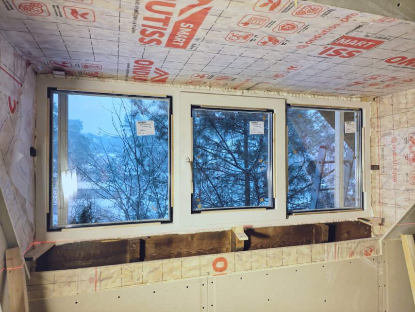

Поставили окно на место и начинаем нагревать помещение. Пока без штапика, но стеклопакет прижатый к уплотнителю временной прижимной планкой, и это хорошо.
