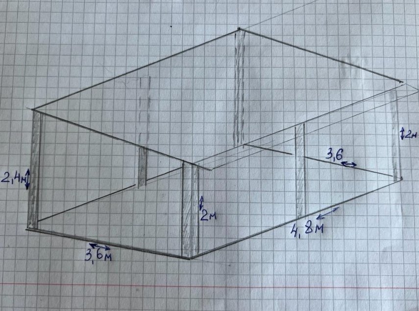

чертёж завтра уже набросаю.

Схема того что планируется
Я бы столбы 200*200 поставил, чисто для красоты. Ну, или 150*150.
Так-то, конечно и 100*100 достаточно. По периметру балку можно в толщину столба положить чтобы смотрелась хорошо. Можно доску 50*150 сдвоенную (если снега много не выпадает) Если зимы снежные, то 50*200. Стропила при таком пролете просятся 50*200, или 50*150, если почаще поставить. Затем обрешетку 30*120, или 30*150 и металлочерепицу.
