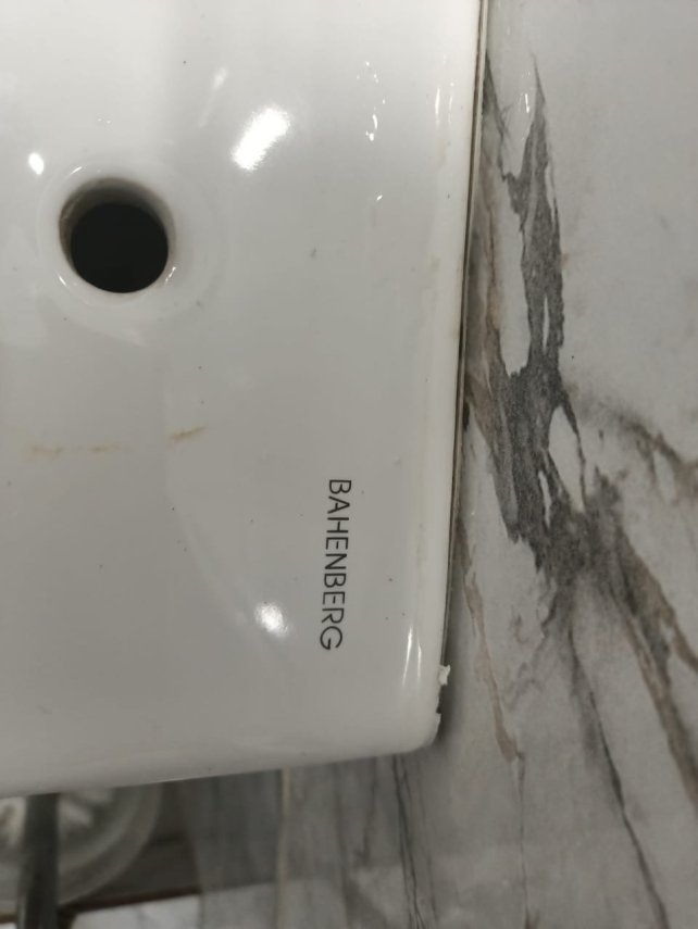

Приветствую. Очень требуется помощь в инсталляции. Поставил на заказ инсталляцию. Обшили плиткой гипсакартоном. Через пол года звонит клиент и сказал течёт. Снял нишу унитаза и обнаружил что патрубок треснут. Именно от бачка инсталляции внизу. Справа есть резервное окошко для счётчика . Меняется ли этот патрубок? Или он намертво соединён с бочком? Прошу помощи. Или что можно придумать. Хотел спаять феном строительным, и засиликонил. Бесполезно.

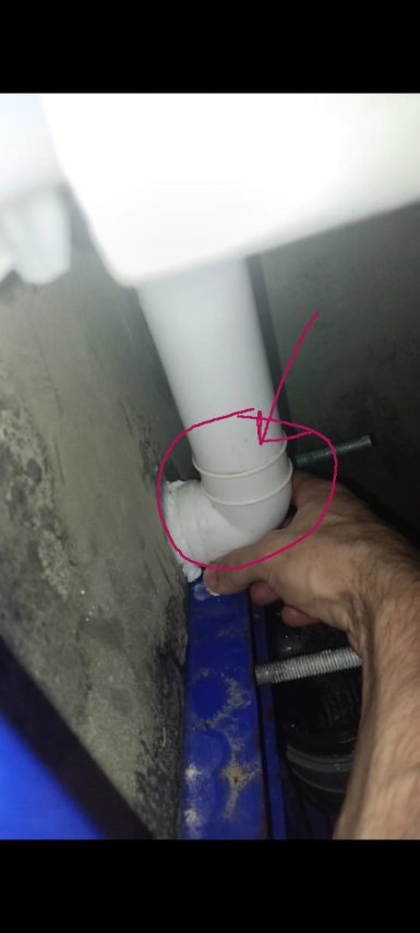

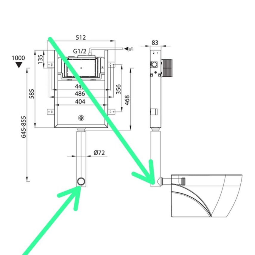

у меня справа окошко более менее!прикреплю фото!получаеться надо снять унитаз повернуть этот патрубок к стене и вытащить вниз!я вот думаю а можно ли подобрать какой нибудь шланг и на хамуты!только диаметр труб разный с унитаза патрубок и с бочка!вот ломаю голову завтра идти решать!

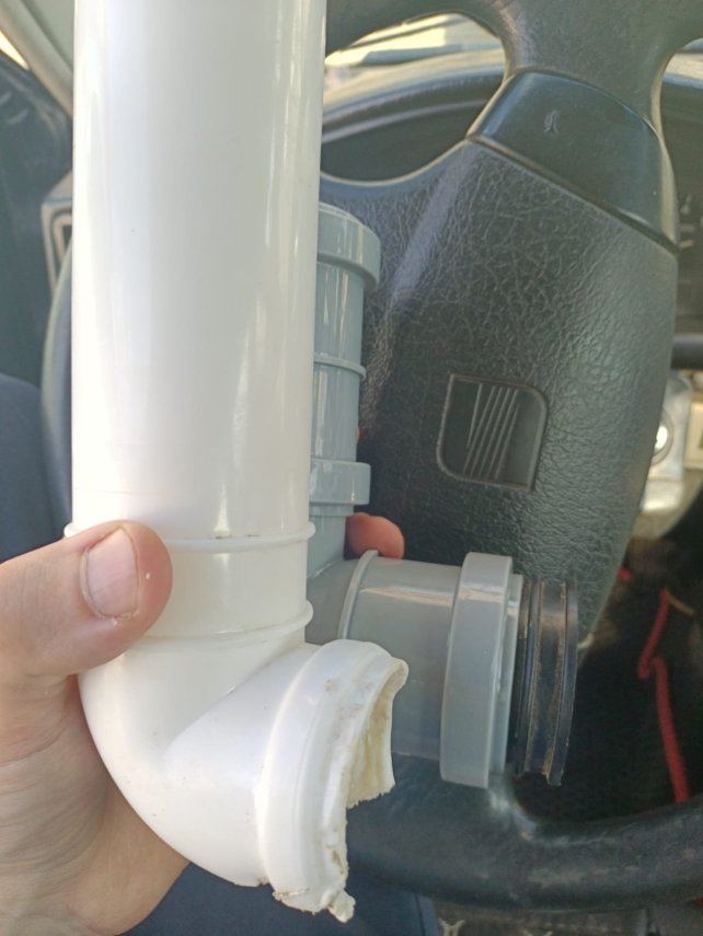

Я думаю можно и напаять - наплавить. Или, если подойдут размеры, 50-я труба с уголком 90гр, в неё муфту резиновую 50х40 и отвод в унитаз. "Против шерсти" конечно, но как вариант.
спасибо за совет и обратную связь!на счет напаять я пробовал!там разбит в хлам угол 90 где кольцо резиновое!вот думаю завтра снять и патрубок 90 град и патрубок с унитаза!и ездить по рынкам подбирать что нибудь!прикрепил название инсталяции на всякий!если завтра получиться отпишу !

Вот теперь думаю с этим фиксатором как вытащить патрубок,не тревожа канализационный слив(ох думаю я намучаюсь все таки в этом окошке!

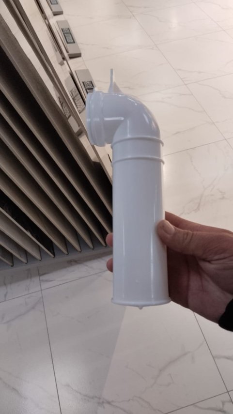

объездил сегодня весь город!общался с продавцами ничего не придумали и не нашли!где только не был)в итоге клиент поехал где брал инсталяцию прибалтал сняли с инсталляции патрубок этот!в итоге сегодня набегался подбирал!50 труба 90 градусов слишком длинная!еще и с резинкой!не вариант!кстати патрубок этот 3к рублей!какая то пластмаска

блин не знаю как тут редактировать сообщения!два отправил одинаковых нечайно!вот новый патрубок инсталляция BASARDO!
