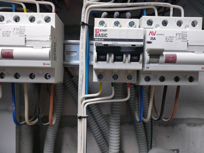

Вчера открыл щит на 4 квартиры в коридоре. Водной автомат EKF Basik BA47-29 3-х полюсной C 209 (Ввод 3 фазы). В него заходит провода сечением не меньше 4 см/ кв. От него к Электросчётчику "Меркурий 236" идут провода 2.5 см/кв . Такими же проводами от счётчика приходит в противопожарное УЗО -стоит EKF Averes 25 A 100mA. От него на квартиру идёт 5 x4. В квартире щит с реле напряжением, УЗО и автоматами и заложенными проводами по ГОСТам и СНИПам. Меня терзают смутные сомнения: не полыхнут ли синим пламенем провода 2.5см/кв от застройщика в ЭРЩ при одновременно включенной варочной поверхности, духовки, водонагревателе , стиралке, посудомойке, полотенцесушитель, кондей(летом) тёплый пол(зимой), холодильник и морозильная камера + апогеем микроволновка и чайник и возможен утюг?? Не говорю,что-" Дело было вечером, Делать было не чего" -телевизор, компьютер , телефон на зарядке и свет в квартире горит...vvod.thumb.jpg.d75189d7f4b3cf013e31bf21e3bdc6ad.jpg
ключевое слово 3фазное, посмотрите таблицу сколько кВт такое выдержит, и сколько потребляет ваша бытовая техника которую вы включите на максимальную мощность.
Думаю у вас запас ещё останется и не только на зарядку))
если включить всё перечисленное то вводной должен сработать, вы покажите вводной то на сколько? если на 20А то 2,5 прокатывает полностью, 25А уже на грани
