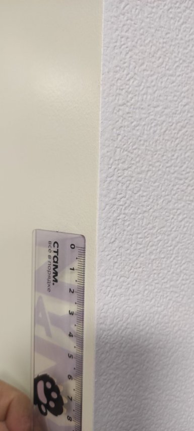

Со стороны краски смотрится отвратительно, особенно если обои фактурные. Опять же если обои отрезаны по углу, велика вероятность зацепить их и повредить, проходя со стороны краски. Так что и на внешних углах и на углах оконных откосов у пас принято клеить обои с отступом в 2-3 мм с подкрашиванием белой подложки в цвет окрашенной плоскости.
внешний угол, откос окна и стены

@volkodav Ну можно же срезать обои под 45 типс фасочкой, тогда не будет ничего отклеиваться.
Ну вообще как ни сделай могут придраться: комуто отступ не понравится, кому-то резанный торей обоев, кому-то нечёткая груница краски (если обои фактурные). Поэтому от этого уходить надо стараться. Например молдингом как-то оформлять. Если угол проходимый - без вариантов уголки, либо молдинг (наличник, да что угодно).
@Sano , :up:
Интересно, надо будет попробовать. Срезу технический вопрос - резать по углу (надо какую-то приспособу чтобы лезвие не увело) и по мокрому может не прокатить или сошлифовка абразивом с последующей подмазкой и подкраской?
По мокрому по-любому не прокатит. Срезаешь сначала мм на 10, чтобы напряжения убрать, потом на следующий день начисто. Острое лезвие держишь ровно и двигаешь БЫСТРО, т.к. начнёшь стараться - накосячишь! Ттолько лёгкое быстрое движение без отрыва и остановок. Я режи не сразу сверху, а мм через 10, чтобы оставался натяг, тогда ровно. Т.е я имею вви ду не срасзу от начала до конца, а отступаешь от начала 5-10мм, прорезаешь до конца, а потом подрезаешь остаток в начале: тогда сохраняется натяжение, ничего не тянется не морщится и не сборит. Лезвия Ольфа.
Мы режем по шпателю, с обратной стороны, шпатель к обоям прижимаем, а рез со стороны окна, шпатель как упор для кончика ножа, с лёгким наклоном как бы фасочку срезаем
