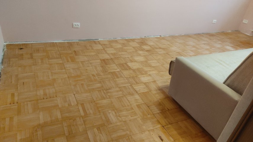

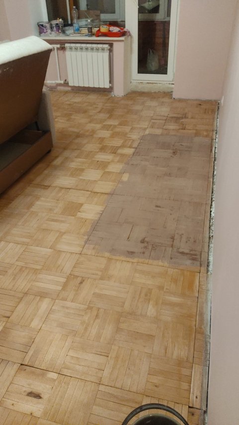

Здравствуйте. На старом паркете был незалакированный участок.
Решил перед покрытием лаком немного затонировать водной морилкой.
Этот участок стал матово- серым.
Что можно сделать? Проводить полную циклевку всего пола не хочется...

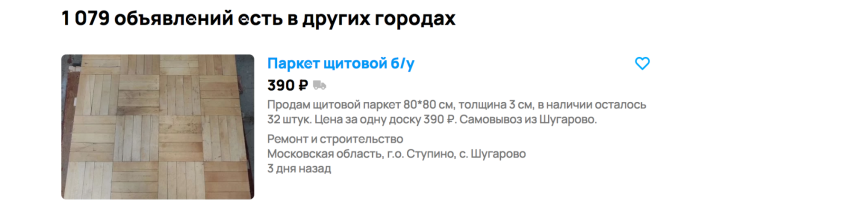

Ничего уже не сделать. Паркет щитовой, можно поменять три щита. И всё равно этот участок будет выделяться.
Морилка впиталась глубоко, вышкурить скорее всего не получится, нужна глубокая циклёвка, да и не факт что получится снять до чистого дерева.
Проще сверху что-то постелить - ламинат, линолеум или пвх - кварц-винил
Шлифовать где-то на миллиметр (точно можно сказать, сделав тестовое вышкуривание на небольшом участке стыка "старого с новым"). Захватив соседние участки, в идеале всю комнату.
С другой стороны, такой советский паркет "я в весеннем лесу пил берёзовый сок" не сказать чтобы ценный... Так что восстанавливать его я бы стал, только если ну очень напряг с деньгами, и к тому же он в прекрасном состоянии. Иначе, если есть деньги хотя бы на ламинат - содрать плашки лопаткой, выровнять перепады высот досок подкладками (если скрипят - перебрать, заодно и направление досок можно поменять, и зазоры по паре мм сделать, убирая скрип) и постелить ламинат (поперек досок - без фанеры, вдоль досок - с фанерой 6 мм). Только подкладки из мягкого ДВП под лагами оставьте - без них вы будете греметь шагами по ушам соседям снизу и сбоку.
И в будущем, насчёт не "глухой" отделки дерева, золотое правило - всё пробовать, пробовать и еще раз пробовать на незаметном участке.
Если локально ошкурить не получается, то остается ошкурить все, и все затонировать. Для паркета не водная морилка обычно используется, а масло.

В Леруа подсказали водную морилку... Я с паркетом дел раньше не имел
  • 1 год спустя...
Всё правильно, такой эффект она и даёт. А то, что не весь участок протонировался , это говорит о том, что местами в порах остался лак, и там морилка не впиталась, поэтому и не окрасила. После лакировки поверхность станет совсем другой: темнее, благороднее и красивее. Вообще морилка без лака (любая) выглядит мягко говоря не очень. Поэтому есть система: морилка - грунт- лак. Это профессиональная система. А для бытового применения лучше использовать масло, Дмитрий 78 правильно написал: с маслом работать в разы проще - нанёс, растёр, через 8ч дрюканул бархоткой - и вуаля.
