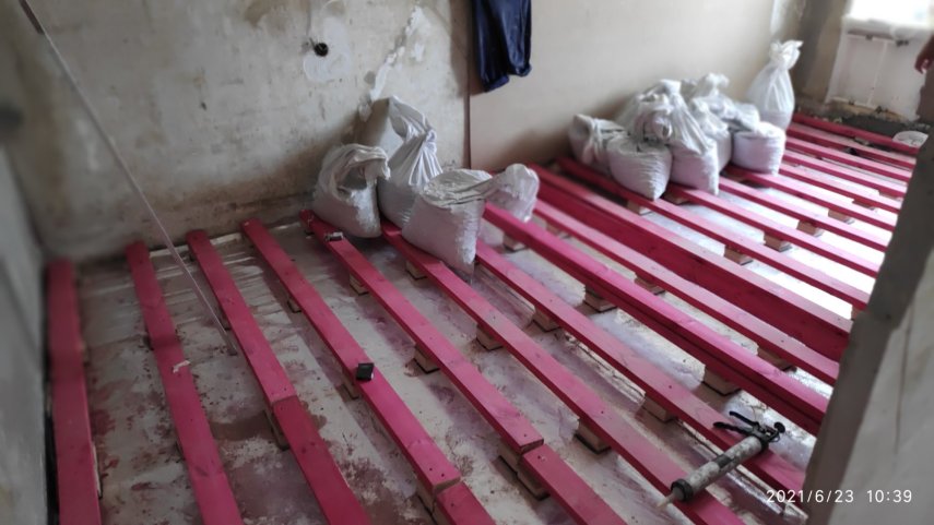

фанера на лагах с заполнением шумоизоляционные материалом

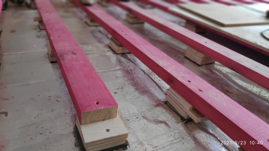

Идеал тут - стяжка или деревянный или фанерный пол - всё это на лагах. Стяжка самая крутая по шумоизоляции, дерево похуже. Лаги на амортизаторах. Воздушный объём заполняется почти доверху акустическим материалом - минеральной ватой для стен (да-да, около 40-50 кг/м, для стен).

У вас вариант фанера на лагах, слишком высоко поднимать надо, плюс в том что лёгкая конструкция
лаги доски на ребро

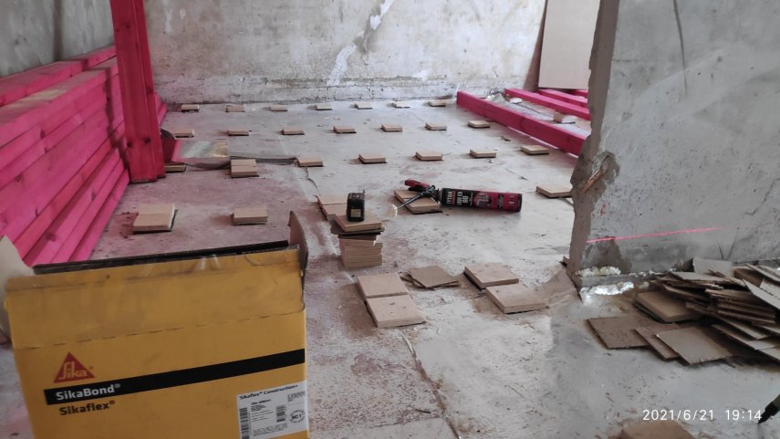

Вариант с досками на ребро оптимальный. И масса небольшая, и сборка несложная. Я бы собирал из двух ярусов доски крест накрест с проклейкой пересечений эластичным клеем-герметиком, или через звукоизоляцию, типа демпферной ленты типа саундгард. Но клей-герметик предпочтительней. Скрипеть никогда не будет. поверх плиты перекрытия и по периметру надо демпферную резину толщиной 10мм проложить для звукоизоляции.
Спасибо за совет! Подобный вариант тоже обсуждали. Доска живой материал, усыхается.
