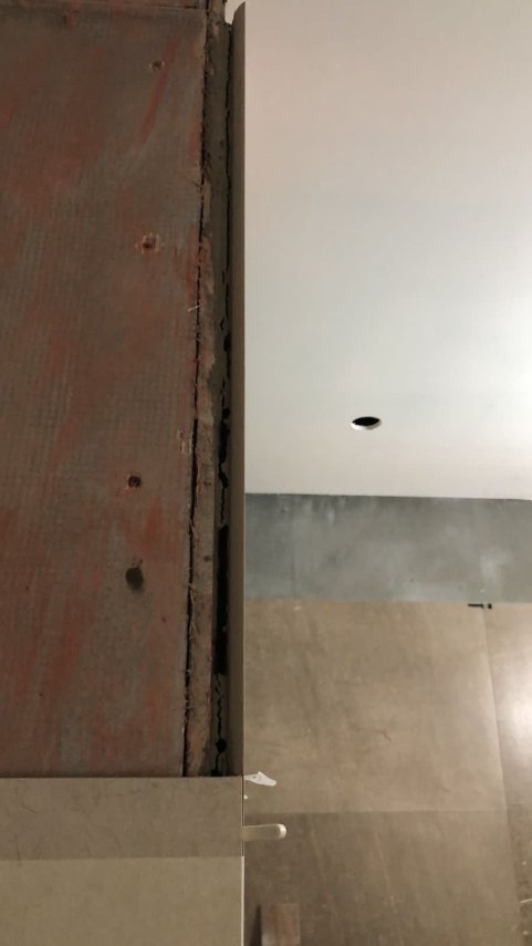

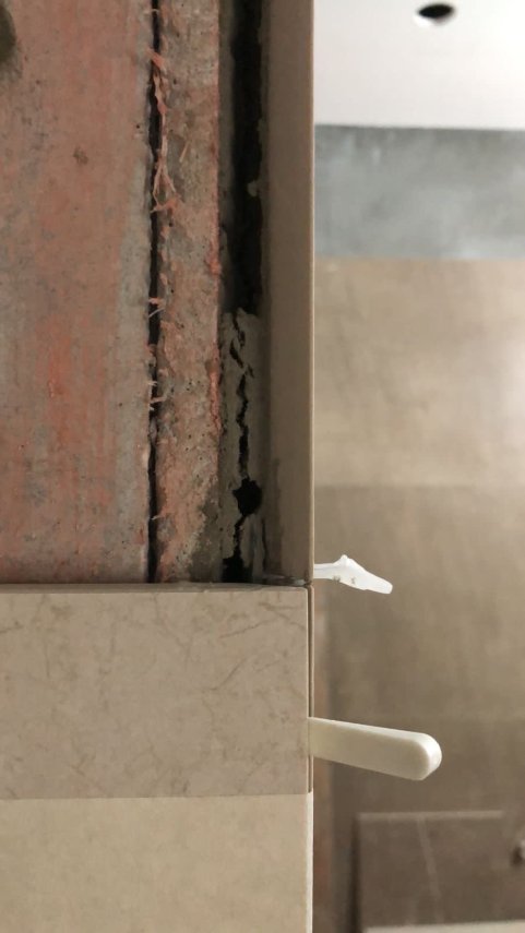

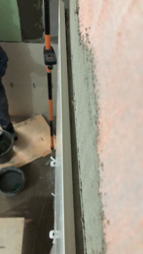

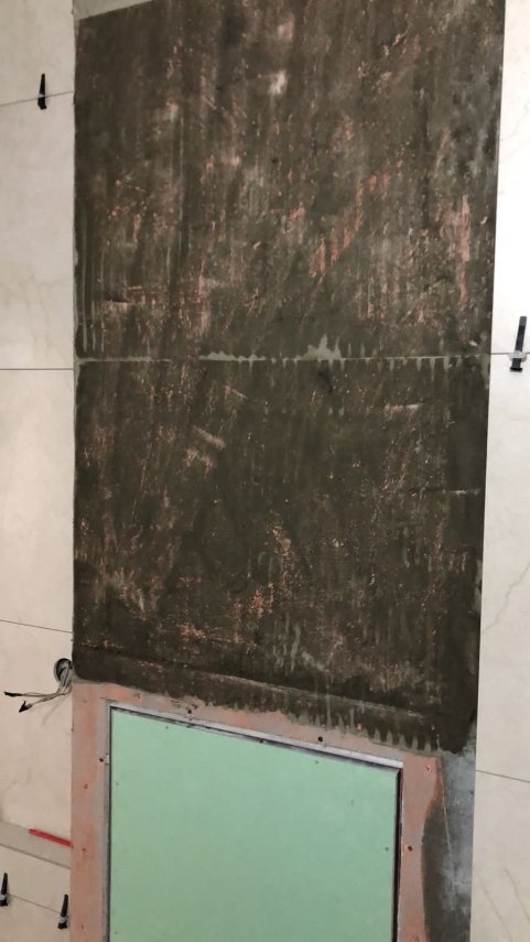

Первый раз такой случай в практике. Керамогранит 60х120, клей церезит см 17, основание короб из армпанели. На утро трещина. Сбоку, с левой стороны плитки, нижняя плитка тоже отошла немного.
Есть подозрение что специально дернули сбоку. Но не хочется безосновательно обвинять человека. Прикладываю 2 фото сбоку и сверху.

Могла оторваться в моменте когда клей не набрал прочности
Такое часто бывает на открытых участках клея вследствие неравномерного высыхания. Не криминал, но лучше заканчивать плоскость в один день, т.к. клей даёт усадку и на следующий день вы ровняете по просевшей плитке и новый ряд тоже даст усадку со "ступенькой". Особенно актуально на толстых слоях клея. Метод борьбы - использование СВП.
4 минуты назад, Василий Караульных сказал(а):
слой всего 1 см
Максимально возможный слой для этого типа клея.
вообще слой в 7мм для клея 17 и прочих велик, это дешёвые смеси где один песок легко переносят слои
Бывает ещё СВП рано снимают, на слое на следующий день снимать точно не нужно, плитка пружинит обратно и отрывает
Вчера повторили весь процесс 1 в 1. Сегодня проблем нет.
Есть подозрение что дернул штукатур с которым был неприятный разговор по подготовке стены.
по фото трещин у кого то были похожие случаи?
Только раннее снятие СВП на кривой плитке которую выправляли клиньями.
всё остальное диверсия, часто не осознанная, к примеру заказчику захотелось посмотреть как открывается люк
У нас у плиточника недавно вообще пол ванны поотрывало! Не нужно ему было на лепёшки клеить! Нужно выровнять поверхность и клеить на тонкий слой. Допустимая пустотность для стен 15%.
