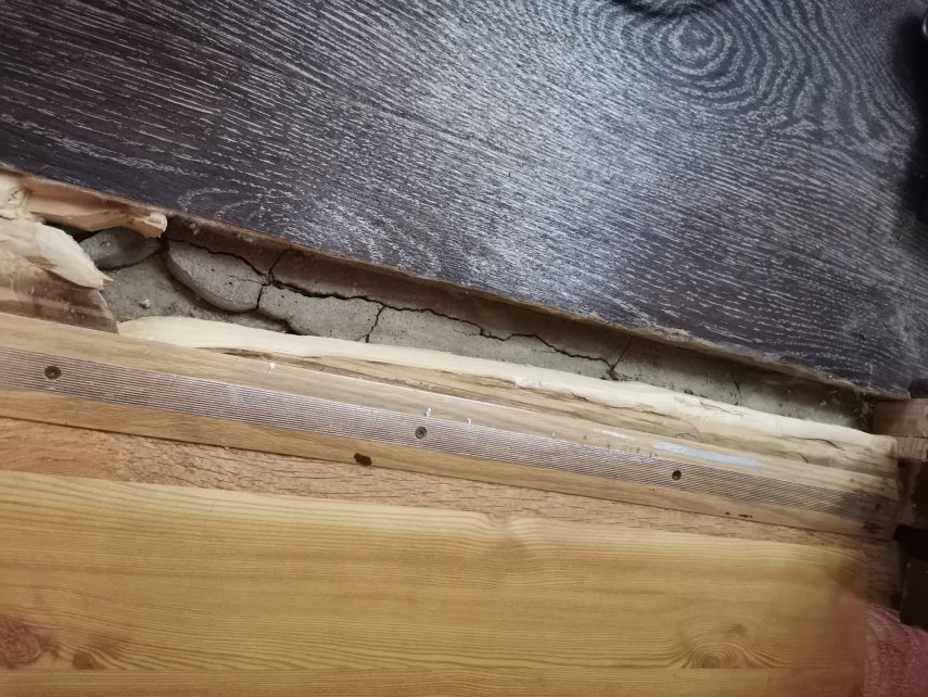

Для специалистов вопрос будет звучать глупо. Убирала порожек, в результате дыра. Глубина примерно 2 см. Чем лучше и проще заделать, чтобы потом можно было бы просверлить и установить широкий порог.

Полиуретановым герметиком, или МС-полимером
Глубина 2 см. Полиуритановый герметик вроде максимально до 1 см и то нежелательно.
МС-полимер больше вроде как клей позиционируется. Сверлить его плюотом можно будет, чтобы закрепить порог.
Приклеить порог сразу не получится перепад высоты.
Впадину до уровня стяжки можно заделать цементным раствором, или если хотите быстро, то ремсоставом. Можно плиточным клеем, но он дого сохнет и дороже по стоимости. Выше стяжки до верха уровня ламината заполнить поликретановым герметиком или МС-полимером, как писал выше. По свойствам они примерно одинаковы. После полимеризации и тот и другой похожи на каучук.

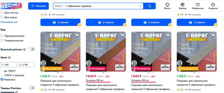

Можно Т-образный порожек вклеить на герметик
Спасибо. Но порог уже куплен. И Т-образные узкие. Во всяком случае те, что в лёгком доступе к покупке.

Знакомая проблема. Здесь как раз Т-образные выигрывают меньшей высотой, а ширина у них и большая есть.
