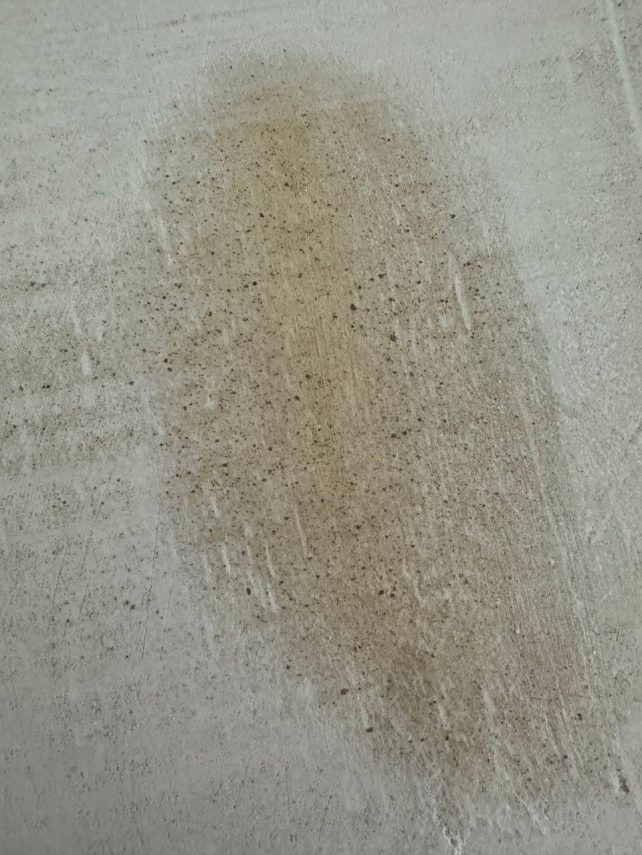

Доброго времени суток. Появилась плесень на стене. Когда ободрал обои и в некоторых местах удалил шпаклевку увидел черные пятнышки на штукатурке. Плесень ли это? И как вообще стоит бороться с ней? Большое спасибо за помощь!image.thumb.png.5c557eadad749f66859762d4d2e8cfb5.png
просто жирное пятно, удалить механически, грубо говоря соскоблить, и штукатурка или шпаклевка, после грунтовки
